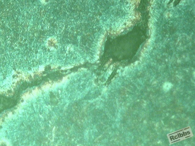

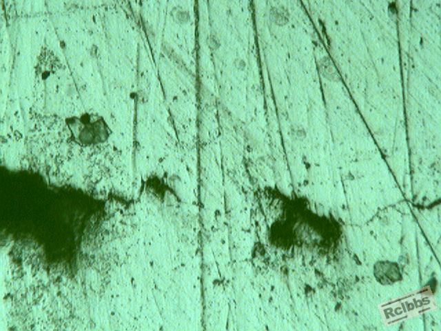

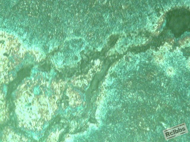

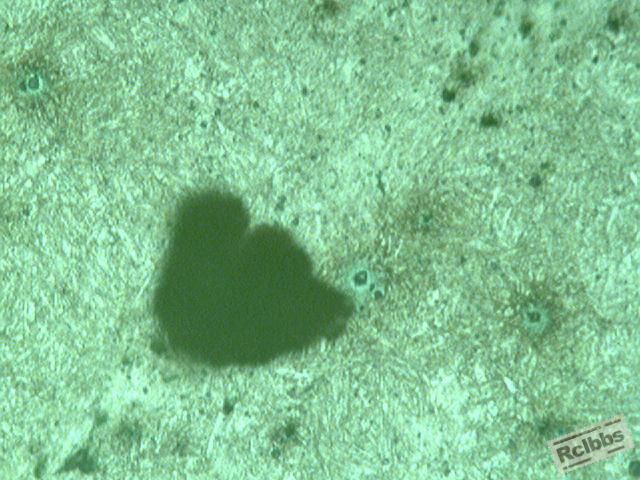

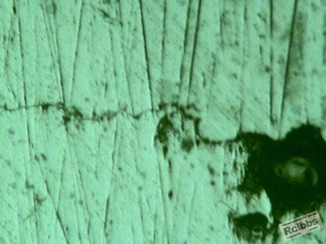

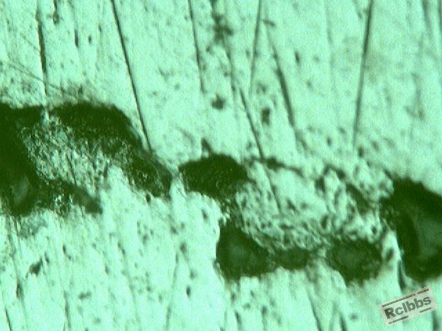

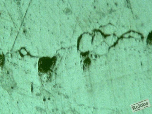

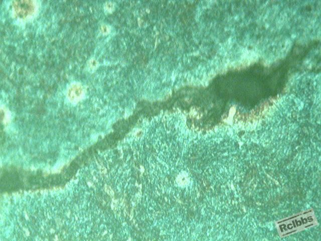

大家帮忙看下~~~自己感觉像原材料问题~~~~~做工比较粗糙 大家见谅~~!!!

发表于 2013-8-27 11:45:29 | 显示全部楼层
你这不叫做工比较粗糙,而是相当的粗糙;
   金相看起来有脱碳的表象,原材料问题的可能性很大,但是不知道你的螺栓经过了些什么工序,在哪个工序发现问题?
   再建议把样重新制一下,弄得清晰一些;第5.6.7图又看似缺陷引发的淬火裂纹。

 楼主| 发表于 2013-8-27 14:48:20 | 显示全部楼层
呵呵 不好意思~~~~产品经过锻压后直接淬入油中,后面经500回火~~~我也感觉那是淬火裂纹 ~~~~~~~~想请教下 会不会是原材料上有缩松造成的,假如原材料上有孔洞是不是在锻压是就会出现脱碳现象

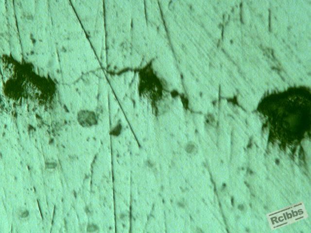

 楼主| 发表于 2013-8-27 14:49:29 | 显示全部楼层
ljlccy 发表于 2013-8-27 11:45
你这不叫做工比较粗糙,而是相当的粗糙;
   金相看起来有脱碳的表象,原材料问题的可能性很大,但是不知道 ...
第三张是在其他地方看到的  是铸造缺陷吗?
签到天数: 30 天
发表于 2013-8-27 15:18:34 | 显示全部楼层
如果是铸造缺陷的话, 你不用再显微镜下,用肉眼也可以看到的话就是铸造缺陷

 楼主| 发表于 2013-8-27 16:04:52 | 显示全部楼层
这样啊   ~~那肉眼还是看不到的~~~!!
发表于 2013-8-27 16:42:34 | 显示全部楼层
chuolong 发表于 2013-8-27 14:48
呵呵 不好意思~~~~产品经过锻压后直接淬入油中,后面经500回火~~~我也感觉那是淬火裂纹 ~~~~~~~~想请教下 ...
若是原材料孔洞的话,锻压加热过程也会脱碳,但是经过锻压后会被分散分布,而不是这样集中在裂纹的两侧,也可能是你们的锻比不高,只是经过一个方向上的拉拔。
   锻后直接淬火回火,如果裂纹两侧真有脱碳的话,那么个人认为,原因应该是出在原材料方面。

 楼主| 发表于 2013-8-27 17:30:58 | 显示全部楼层
ljlccy 发表于 2013-8-27 16:42
若是原材料孔洞的话,锻压加热过程也会脱碳,但是经过锻压后会被分散分布,而不是这样集中在裂纹的两侧, ...
有脱碳~~~~~假如是原材料问题  最有可能是哪方面的?  孔洞问题吗?? 如何辨别啊~~!!谢谢了!!

发表于 2013-8-29 09:30:39 | 显示全部楼层
因为制样的问题,材料其他方面是否有问题不能判断;
   两侧有脱碳的粗裂纹我认为可能是在螺栓模压成型过程中形成。

发表于 2013-9-2 13:47:13 | 显示全部楼层
我个人认为材料占主要原因,因材料缺陷,如砂孔或气孔,热处理受热砂孔之间贯穿性裂开~~~个人怀疑罢了哈
