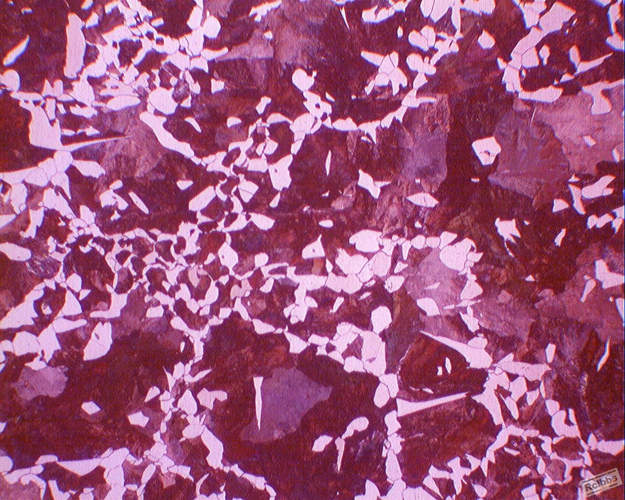

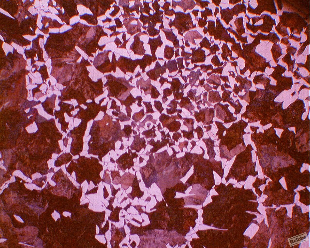

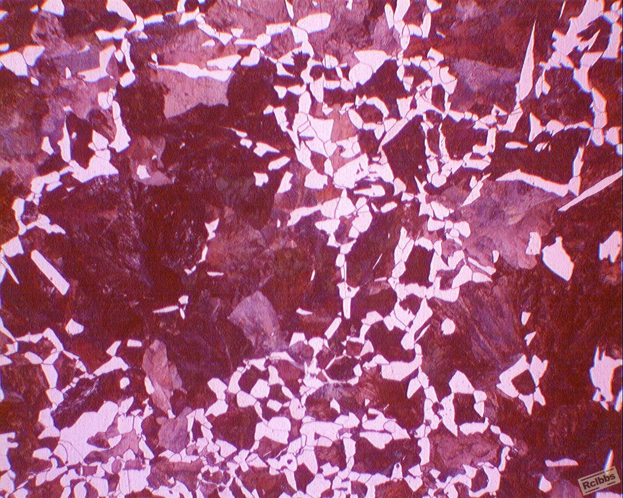

签到天数: 216 天
 楼主| 发表于 2013-8-27 11:17:11 | 显示全部楼层
这种组织正常吗,如何才能通过热处理方法才能达到正常组织。工件是个250的圆棒
签到天数: 66 天
发表于 2013-8-27 11:41:37 | 显示全部楼层
发表于 2013-8-27 11:48:37 | 显示全部楼层
网状铁素体,正火解决不了问题,锻轧的后处理问题,需要通过退火来解决。
发表于 2013-8-27 11:49:07 | 显示全部楼层
遗留锻造高温组织,珠光体+铁素体+魏氏体,混晶,需重新正火,检测部位是否是靠心部。

金相看确实是混晶,按理说正火可以消除。而你做的是正火+回火,不知正火温度或加热时间够不够?金相中除网状铁素体外,在原奥氏体晶粒内部还存在块状、条状铁素体,怀疑是未溶铁素体,即正火加热温度低或时间不够。
