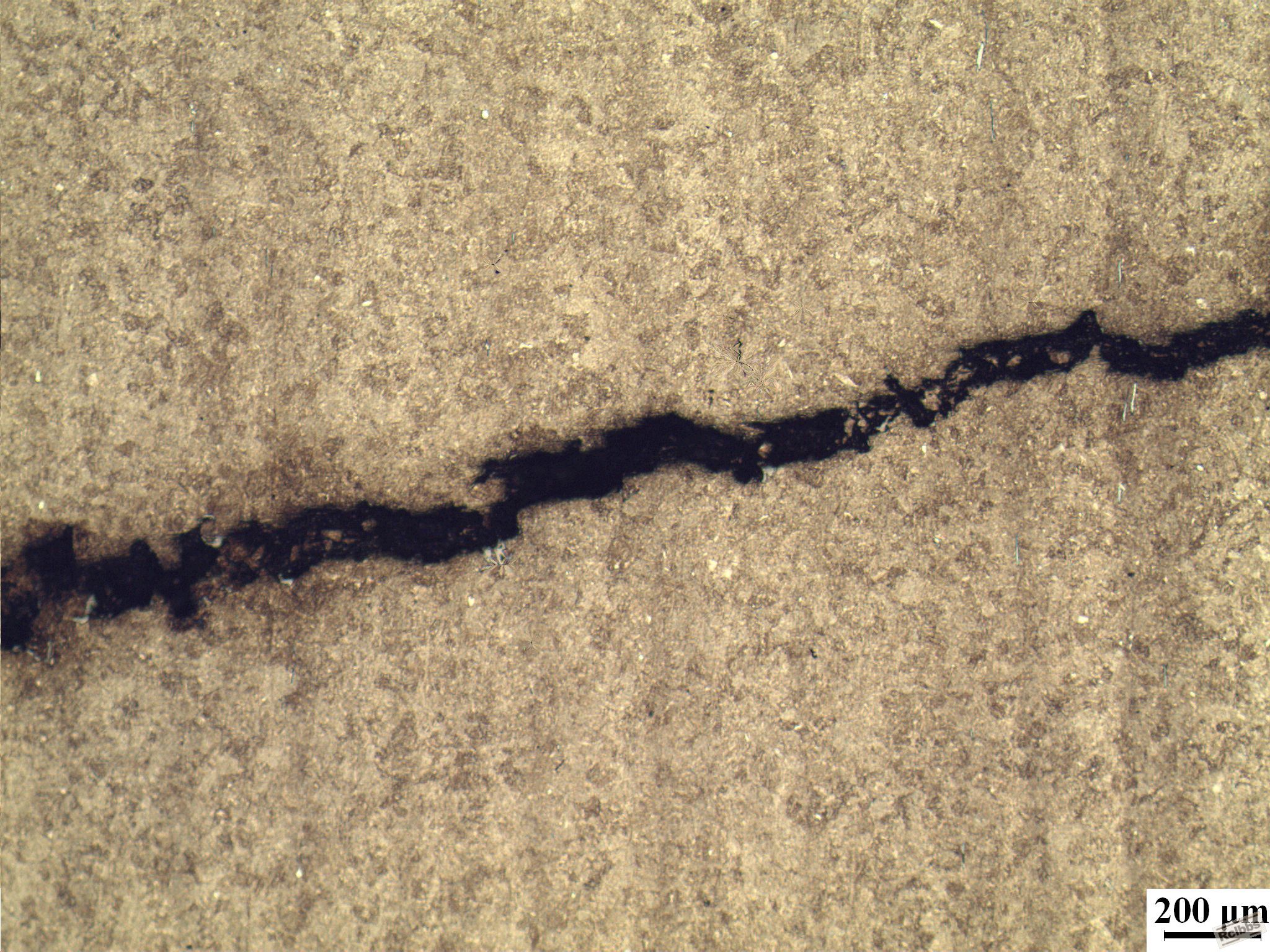

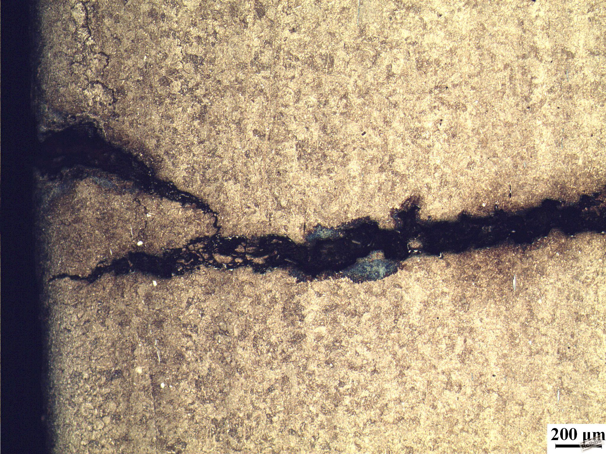

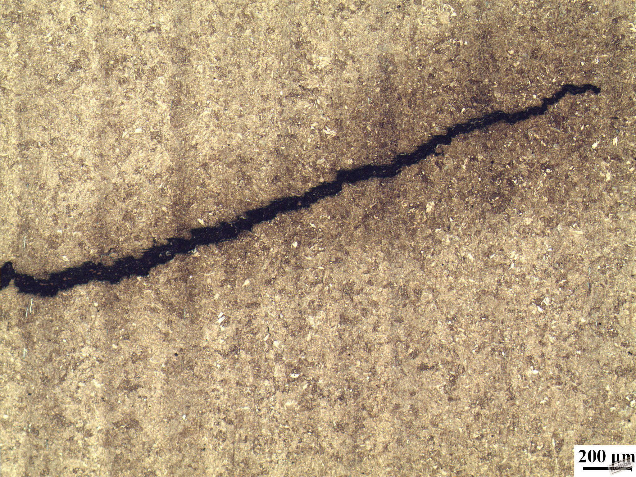

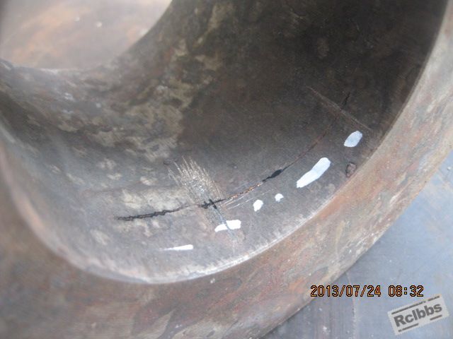

各位大神,大家好!对于这个裂纹还有点疑虑,希望大神帮忙解答。
工件加工工艺流程:圆棒料下料——粗车(车内孔及外圆)——热处理(调质处理)——精车。在热处理之后在工件的内孔位置出现了环形裂纹,工件材质为40Cr,化学成分符合GB要求。
工件裂纹形貌
裂纹头部50X照片
裂纹中部50X照片
裂纹尾部50X照片
从目前的裂纹目前的情况,裂纹两端未发现脱碳现象,是否能说明裂纹在热处理过程中产生的呢?看裂纹的头部50X照片,看着不像热处理裂纹的现象呀(50倍照片下裂纹的开口太大了吧)?求大神解答。

发表于 2013-8-27 14:23:53 | 显示全部楼层
个人认为:宏观形貌的话,看着也不像是淬火开裂吖。不知道LZ车后内孔是否发现裂纹……?
发表于 2013-8-27 14:31:03 | 显示全部楼层
从目前你发的图片上看,淬火开裂的可能性大些(从裂纹走势上),但淬火可能只是引发。
还是对原材料或可能(工序中没提到锻造)问题大些,你还是打开了看看金相组织和夹杂方面多下功夫吧。
签到天数: 30 天
发表于 2013-8-27 14:37:05 | 显示全部楼层
看着像是夹杂造成的裂纹, 你打开看看夹杂物再说吧
 楼主| 发表于 2013-8-27 14:43:10 | 显示全部楼层
粗车之后没有发现有裂纹存在,由于没有扫描电镜,所以对裂纹内部是否有夹杂物还无法判断

谢谢您的指导,产品是圆棒料下料钻内孔得到的,没有经过锻造。现在是否需要将裂纹打开,对裂纹内部进行扫描,以观察是否有夹杂物?

是需要用到扫描电镜吗?由于本部门没有扫描电镜,所以这个夹杂物只能用显微镜看裂纹横截面了。
可在我观察的横截面上未发现有大的夹杂物。

发表于 2013-8-27 17:25:53 | 显示全部楼层
同意三楼的说法,淬火只是起引发作用,真正的原因在原材料上面;
    这种情况通常是在未淬透情况下发生,属于热应力引起,大锻件往往存在气孔、夹杂物、锻造裂纹、白点等冶金缺陷,这些缺陷作为断裂的起点,在轴向拉应力作用下开裂。

发表于 2013-8-27 18:47:37 | 显示全部楼层
我见过这种裂纹,原材料夹杂,热处理后开裂

发表于 2013-8-27 20:45:48 | 显示全部楼层
与原材料无关的话,那么裂缝处是淬火裂缝,该形状的此处应力是集中处吗?
我比较赞用zswaaaa与ljlccy两位老师的夹杂推论。

发表于 2013-8-27 21:17:30 | 显示全部楼层
本人认为是由于截面突变,台阶处冷却不良,在附近形成拉应力近而诱发形成的裂纹,应从工艺上考虑。

发表于 2013-8-28 05:55:57 | 显示全部楼层
个人认为主要是夹杂物造成的,如果是纵向裂纹的话,可能是淬火裂纹

发表于 2013-8-28 09:03:49 | 显示全部楼层
发现单件裂纹还是批量“裂纹”?裂纹比例占多少?
刚试制?还是正常生产?
看图热轧圆棒料直径较大,楼主可以对棒料进行探伤看看是否正常。
