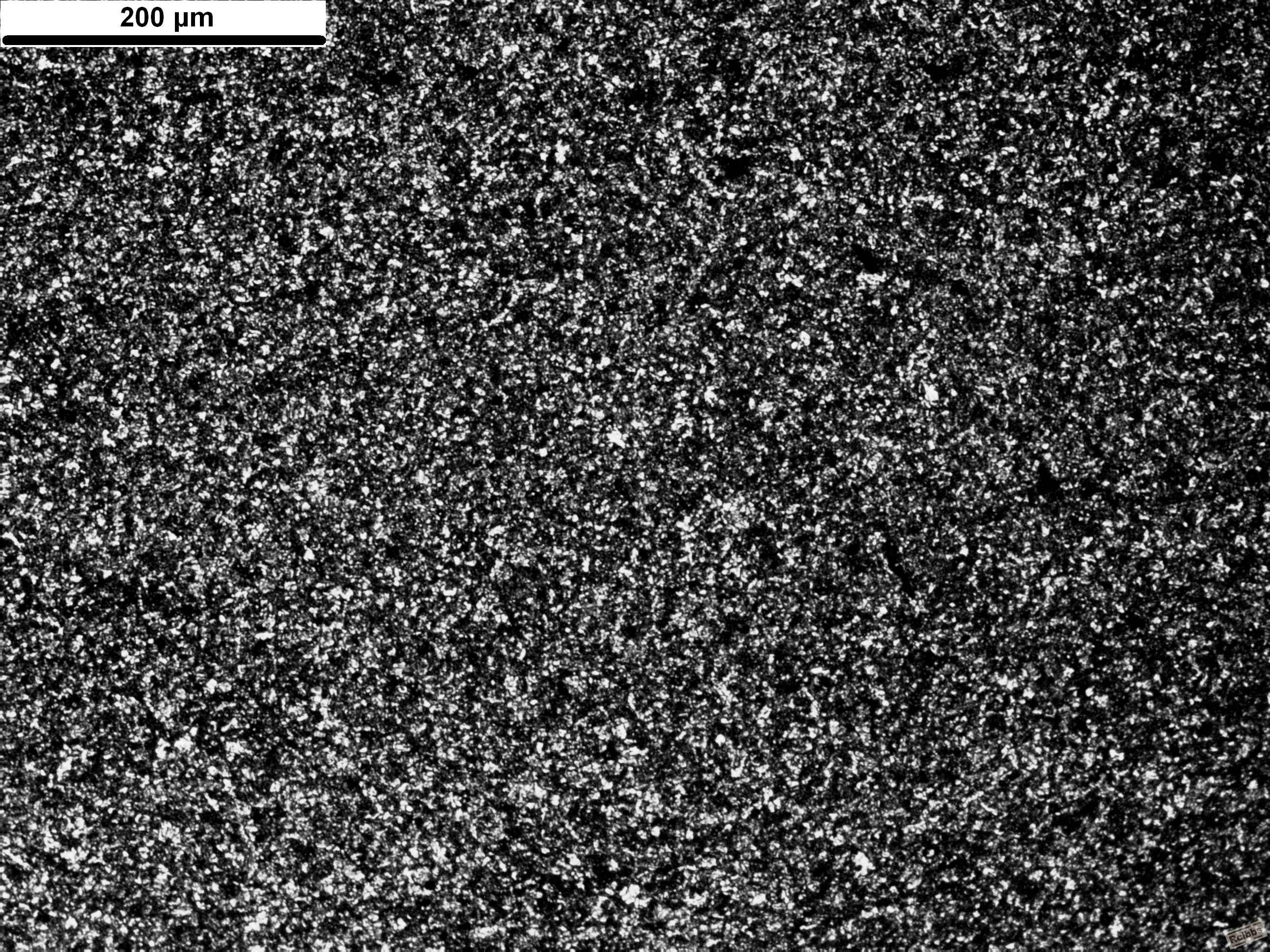

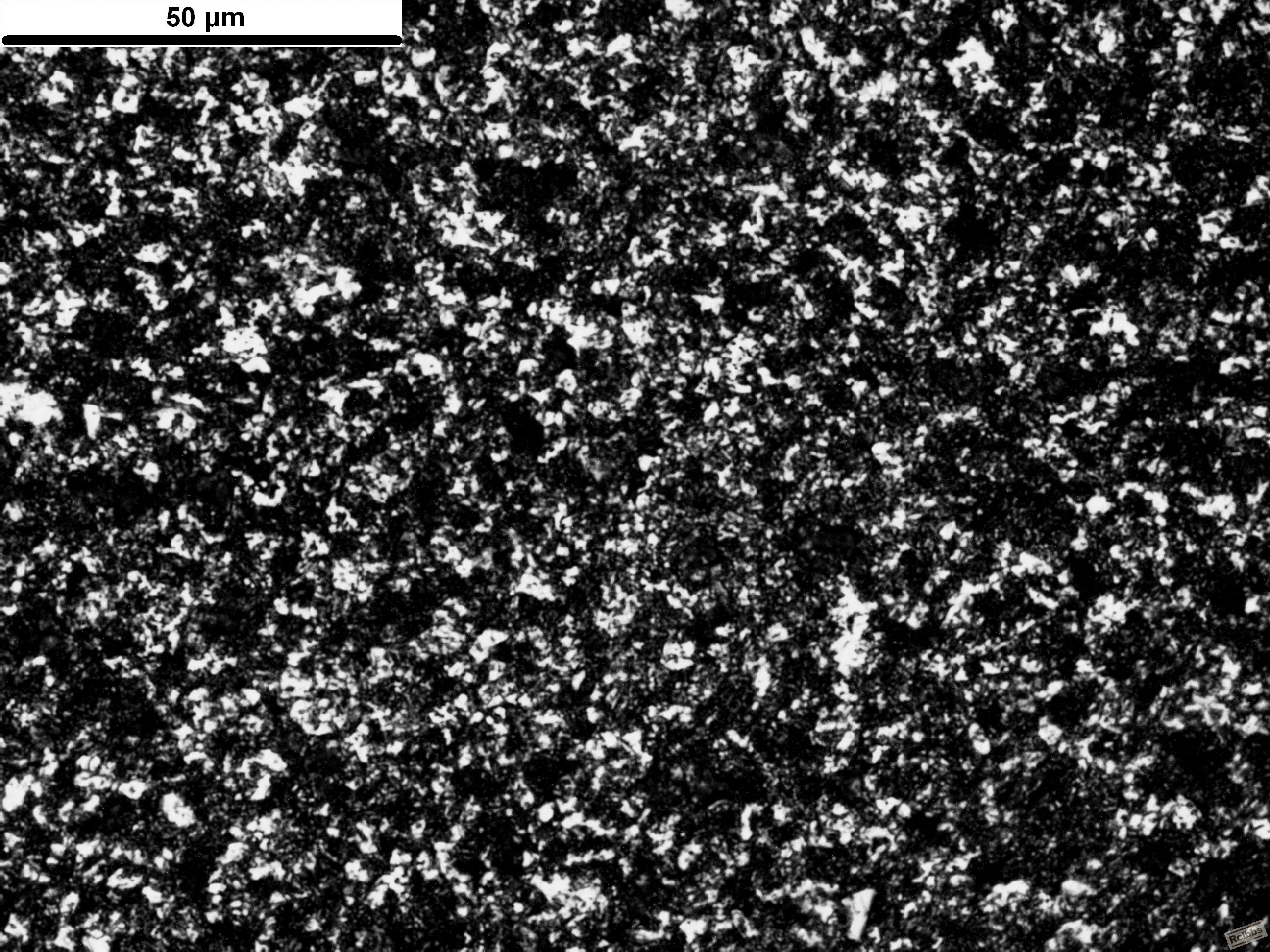

我厂进的一批材料,加工(车)困难,原材料厂家称为正火态,检验硬度,平均HRC25,金相组织如图,是什么组织呢?

非正火组织, 正火后的硬度应该是HB170-210而且是机加工的最佳硬度区

组织中含有铁素体+珠光体,是不是存在贝氏体组织呢?
发表于 2013-8-28 13:41:00 | 显示全部楼层
个人愚见,正火未到位,组织还算正常,是F+P,硬度偏高,HRC21/25比较适于机加工。

谢谢,之前有过这家钢厂的产品,当时检查的金相图片跟这次很像,专家给的结论为铁素体+珠光体+贝氏体,有点迷糊了

珠光体 片间距 很小

说明该批材料是什么材质呀?从相照片看应该是铁素体加珠光体,应该是正常的正火组织。而且碳大约在0.5左右,不知是否正确?

   看了图片后我认为你的正火工艺存在问题,你的正火温度不够未达到完全奥氏体化温度,材料中存在未溶铁素体,由于较多部分的铁素体未加入奥氏体中,那么已奥氏体化部分的碳含量相对偏高,在较快冷却速度下会得到贝氏体造成硬度偏高。如图:
  上图组织: 溶铁素体+贝氏体(或带有托氏体)。

材料材质为45MnMoB,碳含量约45%,个人感觉有点贝氏体存在,硬度有点高
发表于 2013-8-31 23:07:08 | 显示全部楼层
明显的非正常态正火组织哦!铁素体过于“弥散”了,为了验证---你最好拿少量材料二次正火试试!结果性能一个会有较大改善!至于说正火工艺问题分析,我得向邹师傅学习

你的腐蚀液可能有问题
发表于 2013-9-1 15:19:14 | 显示全部楼层
F+P组织,可能存在一些贝氏体!

有贝氏体吗?觉得只是铁素体和珠光体组织啊
完全赞同11楼观点。
