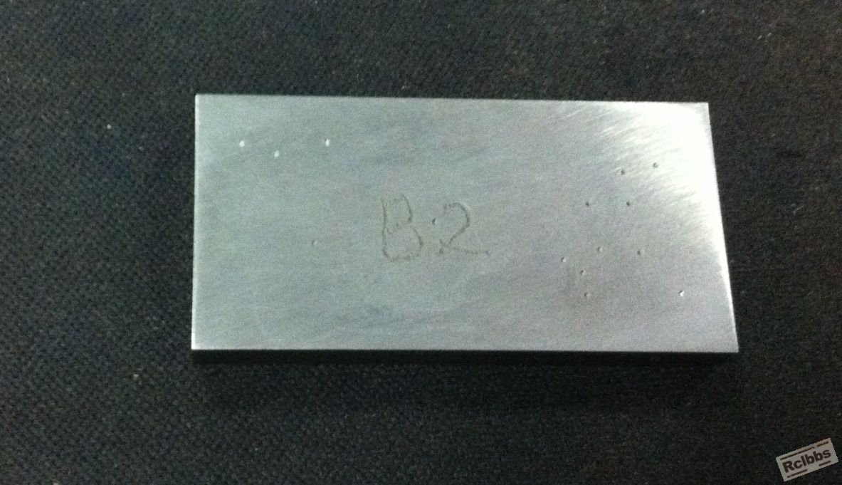

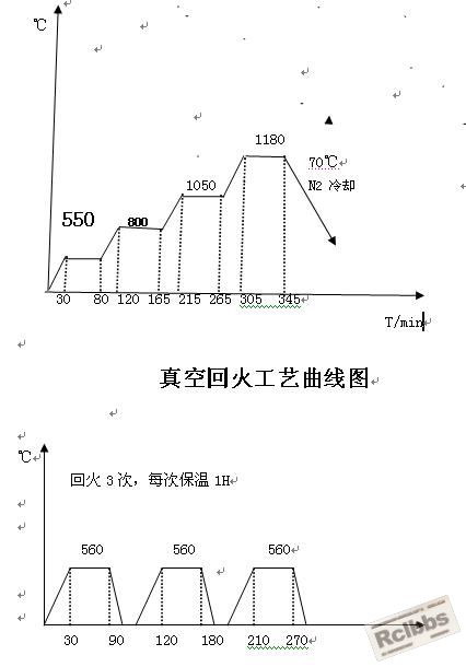

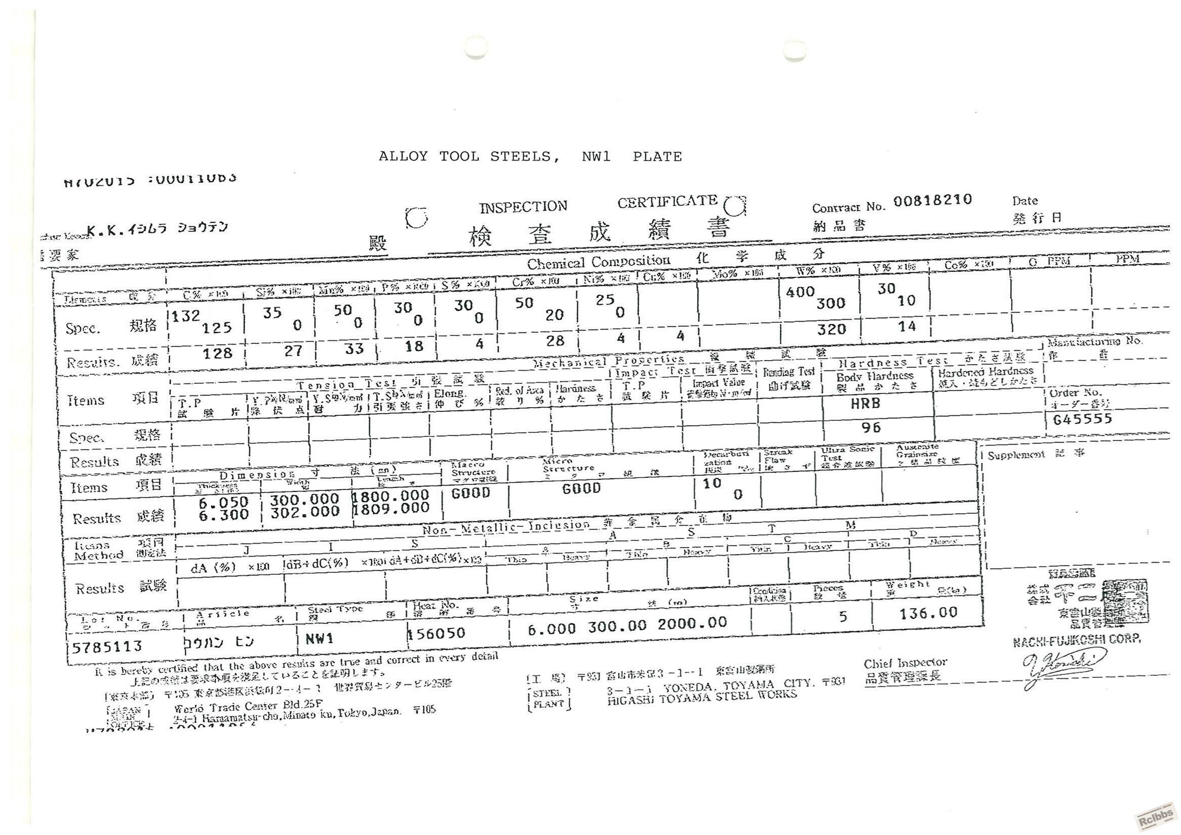

前几年公司从日本进口了一批材料:NW1
现在准备外发加工零件:CNC-热处理-滚筒抛光,要求硬度HRC60~62
现在外协厂总是做不到硬度,一般只能达到HRC58,最好一次四周硬度上去了,中间硬度还是偏低
附件有材质报告,试样图片及外协热处理厂提供的工艺曲线(后降低淬火温度到1000左右时候还是达不到要求)
求助:改材料正确的热处理工艺   NW1材质报告.JPG 试样.jpg 热处理工艺曲线.JPG
补充:试样尺寸40*20*5mm,与加工后的零件尺寸相当
 楼主| 发表于 2013-8-28 09:53:19 | 显示全部楼层
材质报告有些模糊,各成分如下():
C:  1.28%
SI:  0.27%
P:  0.18%
S:  0.04%
Cr: 0.28%
Ni: 0.04%
Cu: 0.04%
W: 3.2%
V:0.14%

 楼主| 发表于 2013-8-29 09:05:22 | 显示全部楼层
多谢!
从哪里可以看出不是真空炉?
硬度要上到HRC62,材料本身含碳量应该就足够
个人认为还是淬火温度及冷却工艺出问题的可能性较大

你的材料是不是很注重颜色呢,如果不是,我建议你用真空油淬
签到天数: 301 天
发表于 2013-9-7 16:47:23 | 显示全部楼层
从你的工艺看很像是高速钢的淬火工艺,高淬高回,你问一下厂家淬火出来的硬度是多少,再确定回火温度,其次还可以做深冷处理,硬度和耐磨性、尺寸稳定性都有益处的

从你的元素看,怎么淬火工艺要这么高的温度呢?不知道你们外协厂的工艺是按什么制定出来的,觉得很不懂
 楼主| 发表于 2013-9-9 14:38:54 | 显示全部楼层
温度是高了
他们工艺制定的原则没告诉我
你认为淬火温度多少合适?

样板就是真空油淬的
回火前硬度HRC61~62
表面要求较高,我们是通过后期滚筒抛光来实现的,热处理时候表面可以不做要求

从热处理工艺看,他们的冷却方式是气冷的(N2),我觉得900度左右淬火,180-200度回火,如有必要加个深冷
 楼主| 发表于 2013-9-10 09:10:56 | 显示全部楼层
那个工艺图上是标的N2,实际是油淬的,我忘改了
谢谢你的建议
