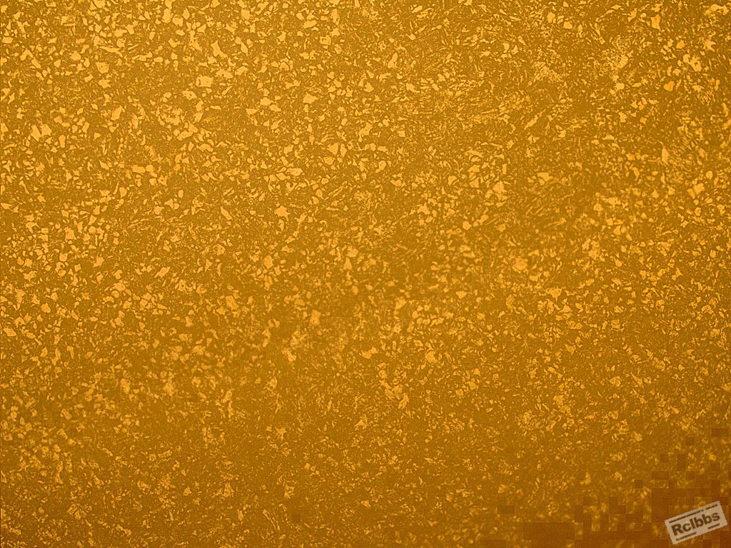

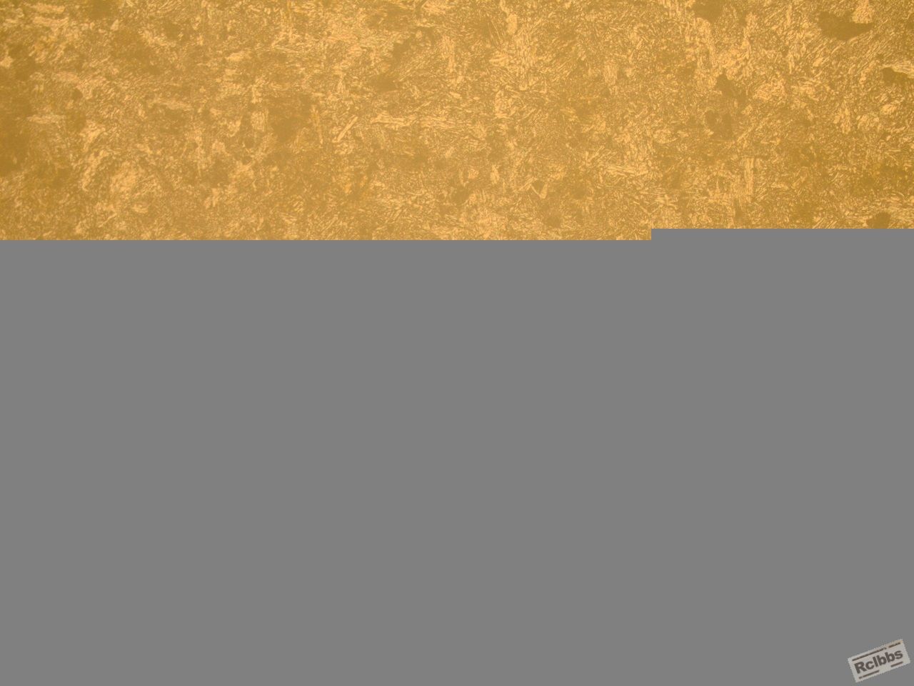

 楼主| 发表于 2013-8-29 23:40:29 | 显示全部楼层
ZX771 发表于 2013-8-29 21:48
过冷奥氏体的冷却要考察材料C曲线规律,Cr、Mo元素无疑是促进C曲线右移的,你的材料Mn含量突出,按牌 ...
发表于 2013-8-29 23:58:58 | 显示全部楼层
yqs03 发表于 2013-8-29 23:40
以下两张是正火后金相,你看这是贝氏体吗?
是未溶铁素体+贝氏体。

发表于 2013-9-6 13:57:15 | 显示全部楼层
ZX771 发表于 2013-8-29 23:58
是未溶铁素体+贝氏体。
这个铁素体未溶铁素体吗?930度正火啊!是不是贝氏体铁素体呢?
发表于 2013-9-6 16:55:55 | 显示全部楼层
    图中铁素体是块状片的,作为贝氏体中的铁素体多为羽毛状分布,也有粒状的不会是块状片铁素体。930度正火温度不见得就没有未溶铁素体,材料存在枝晶偏析的话铁素体聚集处含C量低,AC3点相对较高铁素体难溶,温度和时间度会影响到正火实际效果。
    以上只是建议和提示,或许你与遇到情况不完全符合,为了拓广思路作个参考吧。
发表于 2013-9-6 18:53:22 | 显示全部楼层
ZX771 发表于 2013-9-6 16:55
图中铁素体是块状片的,作为贝氏体中的铁素体多为羽毛状分布,也有粒状的不会是块状片铁素体。930度正 ...
你说的有道理  如果很严重的偏析会有这种情况
发表于 2013-9-6 18:54:08 | 显示全部楼层
但贝氏体铁素体也有条状的
发表于 2013-9-6 21:58:13 | 显示全部楼层
人在路上 发表于 2013-9-6 18:54
但贝氏体铁素体也有条状的
   羽毛贝氏体中铁素体指的也就是成组排列的平行条状铁素体。
