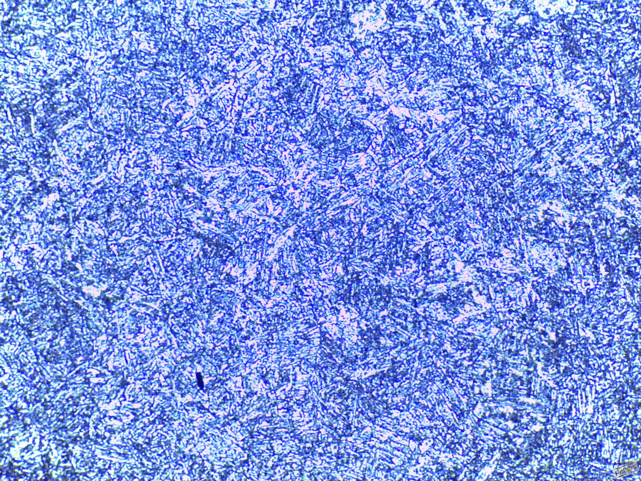

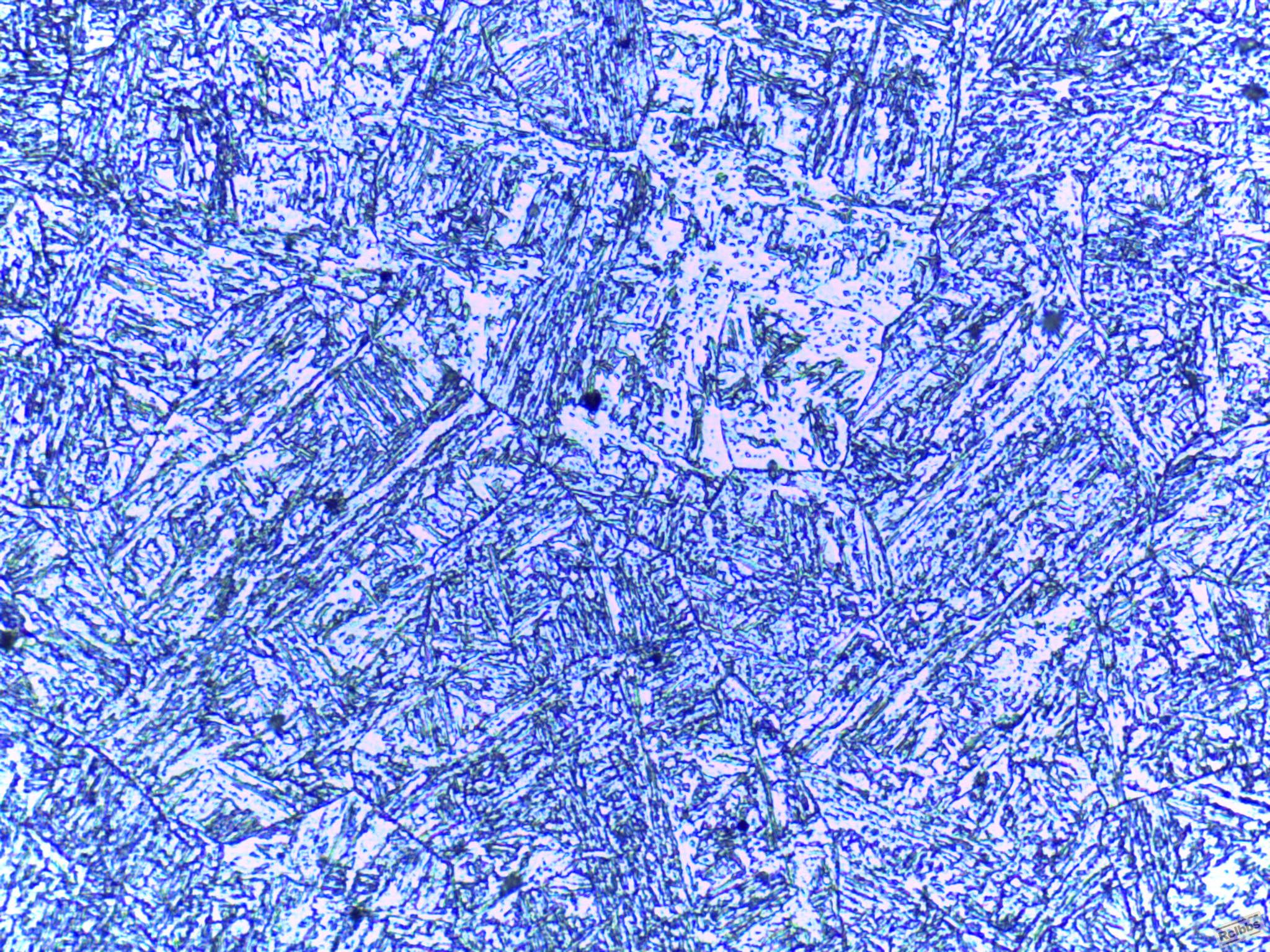

[求助] 求助,这是我厂焊态组织,个人认为板条贝氏体,求高手意见!
发表于 2013-8-29 09:17:21 | 显示全部楼层 |阅读模式
RT:
500倍图像

发表于 2013-8-29 15:14:54 | 显示全部楼层
贝氏体的说法是正确的,明确点为粒状贝氏体;
    至于“板条贝氏体”真没听过,所以有此一说。
 楼主| 发表于 2013-8-29 15:27:11 | 显示全部楼层
3Q,有同事说是马氏体,我觉得不像,再理解下!
