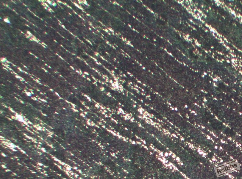

高速钢,淬火+回火,100*观察。请帮忙看看怎样

图片有些模糊,材料的共晶碳化物级别达6级了,素材不好;要看组织请放大500倍

发表于 2013-8-29 16:06:29 | 显示全部楼层
白色为碳化物,黑色为回火马氏体。

 楼主| 发表于 2013-8-31 10:42:52 | 显示全部楼层
HRC 发表于 2013-8-29 16:06
白色为碳化物,黑色为回火马氏体。
请问大师碳化物这样分布是不是过热啊
 楼主| 发表于 2013-8-31 10:43:44 | 显示全部楼层
白色为碳化物,黑色为回火马氏体。
请问大师碳化物这样分布是不是过热啊
签到天数: 18 天
发表于 2013-8-31 10:50:28 | 显示全部楼层
碳化物这么多?还是带状,为什么这样呢,很容易断吧?
发表于 2013-8-31 13:26:12 | 显示全部楼层
带状偏析有点厉害,应该有国标可以对偏析程度定级的吧,超过一定级别就不能用了。
签到天数: 35 天
发表于 2013-9-1 09:10:57 | 显示全部楼层
wusifen 发表于 2013-8-31 10:42
请问大师碳化物这样分布是不是过热啊
碳化物分布与加热没关系。给原材料有关系。(当然碳化物形态可以看出热处理加热温度是否过热,你得提供500X以上的金相照片才可以分别)
你的这材质碳化物分布很不理想。。若是刀具易崩口。
登录/注册后可看大图
电梯直达-钢铁医生个人主页空间--淬火冷却技术
签到天数: 27 天
发表于 2013-9-1 12:26:53 | 显示全部楼层
  应该是改锻不好吧,没有经过反复多向镦粗扒长,以打乱共晶碳化物流线。
签到天数: 146 天
发表于 2013-9-1 14:29:54 | 显示全部楼层
象这类碳化物,除锻打后多次返复高温退火,才能逐渐消除。
签到天数: 809 天
发表于 2013-9-2 08:15:44 | 显示全部楼层
请问大师碳化物这样分布是不是过热啊
没有过热,只是锻造不好,呈带状。这些碳化物是一次碳化物,退火是不可能消除的。
发表于 2013-9-2 12:48:59 | 显示全部楼层
高温退火应该可以消除吧
 楼主| 发表于 2013-9-2 15:55:29 | 显示全部楼层
钢铁医生 发表于 2013-9-1 09:10
碳化物分布与加热没关系。给原材料有关系。(当然碳化物形态可以看出热处理加热温度是否过热,你得提供 ...
感谢前辈的分析!!!!!!!!!!!!!!!!!!!
发表于 2013-9-2 16:41:22 | 显示全部楼层
有专门的高速钢评级图谱的,要根据那个等级来定好不好。
签到天数: 49 天
发表于 2013-9-3 10:42:37 | 显示全部楼层
锻造可以改善碳化物的分布形态但不能消除!
签到天数: 146 天
发表于 2013-9-4 20:38:57 | 显示全部楼层
有关高速钢的标准GBT9943-2008高速工具钢标准中对碳化物规定得很清楚,可参照标准评级。白色的是碳化物,黑色的是马氏体。
