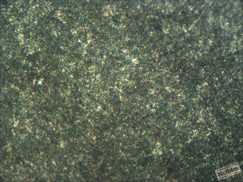

请各位老师给分辨一下这是回火索氏体还是回火屈氏体
500x

发表于 2013-8-31 16:00:58 | 显示全部楼层
个人感觉是回火屈氏体
发表于 2013-8-31 16:06:44 | 显示全部楼层
我倒恰恰相反---------------索氏体
发表于 2013-8-31 18:44:03 | 显示全部楼层
回火索氏体+屈氏体+铁素体
发表于 2013-8-31 21:02:30 | 显示全部楼层
这个图没有把特征表述出来

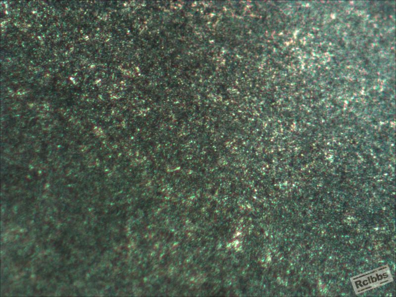

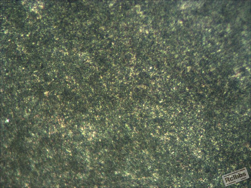

 楼主| 发表于 2013-9-2 10:59:20 | 显示全部楼层
 楼主| 发表于 2013-9-2 11:03:25 | 显示全部楼层
另外一张500x跟1000x的

发表于 2013-9-2 15:31:43 | 显示全部楼层
1000x看不清楚层片的话应该是回火屈氏体吧!
发表于 2013-9-2 15:47:30 | 显示全部楼层
竹林风 发表于 2013-9-2 15:31
1000x看不清楚层片的话应该是屈氏体吧!
呵呵。。。他问的是回火索氏体还是回火屈氏体,回火屈氏体没有片层吧?
发表于 2013-9-2 16:01:48 | 显示全部楼层
个人感觉像回火屈氏体,硬度怎么样
发表于 2013-9-2 16:05:48 | 显示全部楼层
我也感觉像回火屈氏体,在1000下也只能看到暗黑组织
 楼主| 发表于 2013-9-2 16:26:24 | 显示全部楼层
zhengbaohua 发表于 2013-9-2 16:01
个人感觉像回火屈氏体,硬度怎么样
试样的硬度在HRC43左右
签到天数: 66 天
发表于 2013-9-2 16:29:05 | 显示全部楼层
回火屈氏体
判断原因有二:
1.400X下可见片层的是珠光体,1000X下可见片层的是索氏体,电子显微镜10000X下可见片层的是屈氏体。
2.回火屈氏体是最易腐蚀的组织,正常腐蚀下T成黑色。
如果楼主给出产品硬度的话就更好判断了,一般S的硬度20-30HRC,T的硬度30-45HRC
发表于 2013-9-2 16:36:12 | 显示全部楼层
arcoking 发表于 2013-9-2 16:26
试样的硬度在HRC43左右
硬度是HRC43,那么应该是屈氏体没差了,索氏体一般没这么高的硬度
 楼主| 发表于 2013-9-2 16:45:31 | 显示全部楼层
个人也觉得是回火屈氏体,现在有种疑问是组织里是不是混有回火索氏体
 楼主| 发表于 2013-9-2 16:46:18 | 显示全部楼层
翔宇 发表于 2013-9-2 16:29
回火屈氏体
判断原因有二:
1.400X下可见片层的是珠光体,1000X下可见片层的是索氏体,电子显微镜10000X下 ...
回火组织里应该没有珠光体或是索氏体的层片结构吧?
