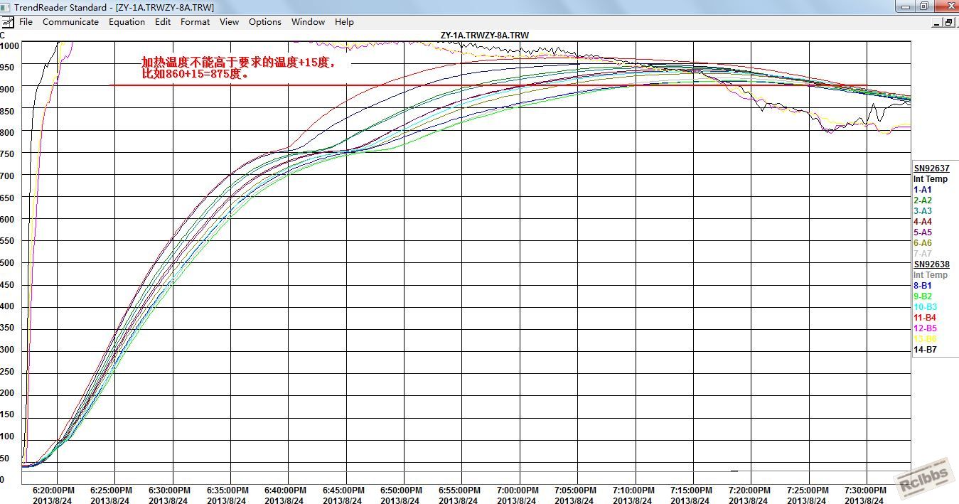

钢球在环形炉内的淬火加热,要求加热温度是850度,测量的是钢球的心部温度。钢球直径140mm.

发表于 2013-9-1 12:40:31 | 显示全部楼层
如何测量钢球心部温度?

打一个测试孔,把热电偶插进钢球内。  发表于 2017-5-25 14:03
 楼主| 发表于 2013-9-1 12:40:55 | 显示全部楼层
加热温度算均匀,就是热处理后的心部硬度不合格。

发表于 2013-9-1 15:22:15 | 显示全部楼层
可以做个带偶的钢球负载,70mm不深。
发表于 2013-9-2 08:09:32 来自手机 | 显示全部楼层
产品直径较大,是不是材料淬透性不好?产品是什么材料的?
 楼主| 发表于 2013-9-2 08:33:02 | 显示全部楼层
淬透性不好的耐磨材料
 楼主| 发表于 2013-9-2 08:34:48 | 显示全部楼层
除了炉气温度外,测试的全部是心部温度。
球的直径是140mm. 孔打到球的中心,孔的深度为70mm, 把热电偶插进去测试到的温度。

发表于 2013-10-18 14:21:27 | 显示全部楼层
:L看这个温度曲线,钢球芯部都那么高温度,跑问了吧
匿名  发表于 2014-12-16 13:55:02
淬火温度合理的话,心部硬度不够,那就应该是材料淬透性不好,75mncr材质的淬透性只有80个mm,想心部硬度提高那是不可能的,所以,只有根据材料的淬透性来做完全淬透的钢球,才能做到最好。济南厚德耐磨材料有限公司,钢球钢棒生产厂家,有需要可联系我:15106900358 袁先生
发表于 2014-12-17 07:52:28 | 显示全部楼层
    材料淬透性不好,可以试试冷却液。

发表于 2014-12-17 10:54:17 | 显示全部楼层
升温曲线没看明白,先是升温阶段,然后没有保温阶段啊,直接就开始降温了啊 ,正常的曲线应该是升温曲线上升,保温曲线平直,降温曲线下降;
如果想测钢球心部温度的话,可以在钢球打一个盲孔,然后将热电偶插入就可以了
 楼主| 发表于 2017-3-19 22:52:26 | 显示全部楼层
跑温了,其实是加热温度太高了。。

发表于 2017-5-25 14:05:15 | 显示全部楼层
热处理是一个特殊过程,温度曲线要定期测试。一般一个季度测试一次。
