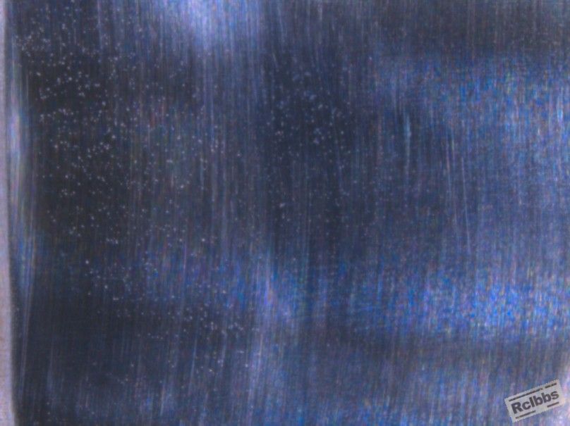

热作模具钢H13退火处理后进行制样打磨,砂纸磨到1500p之后就出现雾一样的小凹坑,抛光后凹坑更多,请高手指点这是什么原因?图片如下图所示
白色小点为凹坑
白色小点为凹坑

既然做到这一步了上传一张金相图片吧!

把1500#的换新的试试。

此料适合淬火回火后,再抛光,光洁度很好。退火态的料不适合抛光;不过,从我平时制样品的经历看,即使退火的料抛光到1500,也不会有这么多的小坑。

凹坑挺大的,我没有浸蚀。呵呵,是不是材料太软了啊!
有可能吧!看一下金相就更清楚了啊!

建议你去做一个非金属夹杂物评级把,A、B、C、D、DS含量都不会低于2的。
