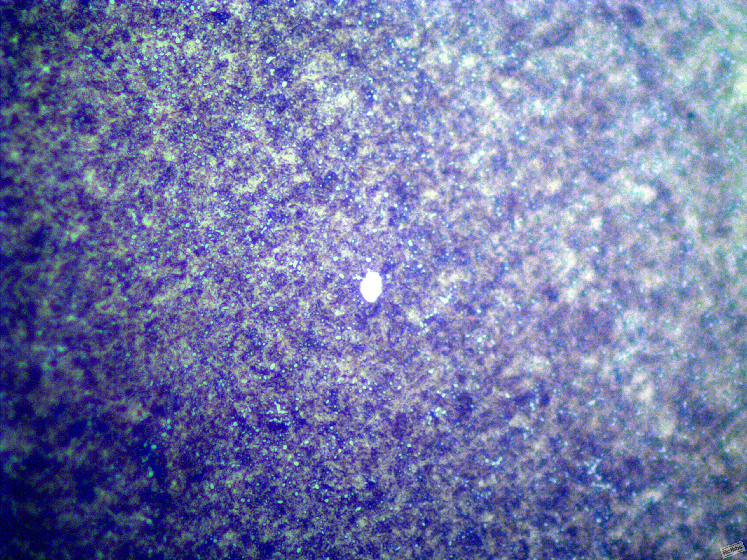

请各位师傅帮忙分析一下这个图谱什么原因造成的可以吗?轴承钢热处理之后有结晶。谢谢
结晶
结晶

   考虑为原材料问题,称作异金属夹可能是难溶金属形成,也不排除是主加元素铬原料粒度不均匀偶尔未溶尽的残存物。

您好!我想请问一下这个问题一般怎么判定它。是属于合格还是不合格。

    偶然发现这么无代表性一处缺陷拿不到合格还是不合格议程上来。

谢谢!问题是我现在一个客户说这样的问题不行需要退货。

   这个局部的性的偶然发现的问题,不会对材料产生根本性影响。客户对此不是十分了解而怕出问题,作出退货的表态。这种情况只有在样件上取多个部位,解剖或多个产品证明属偶然情况做好解释工作,没有其它办法。
