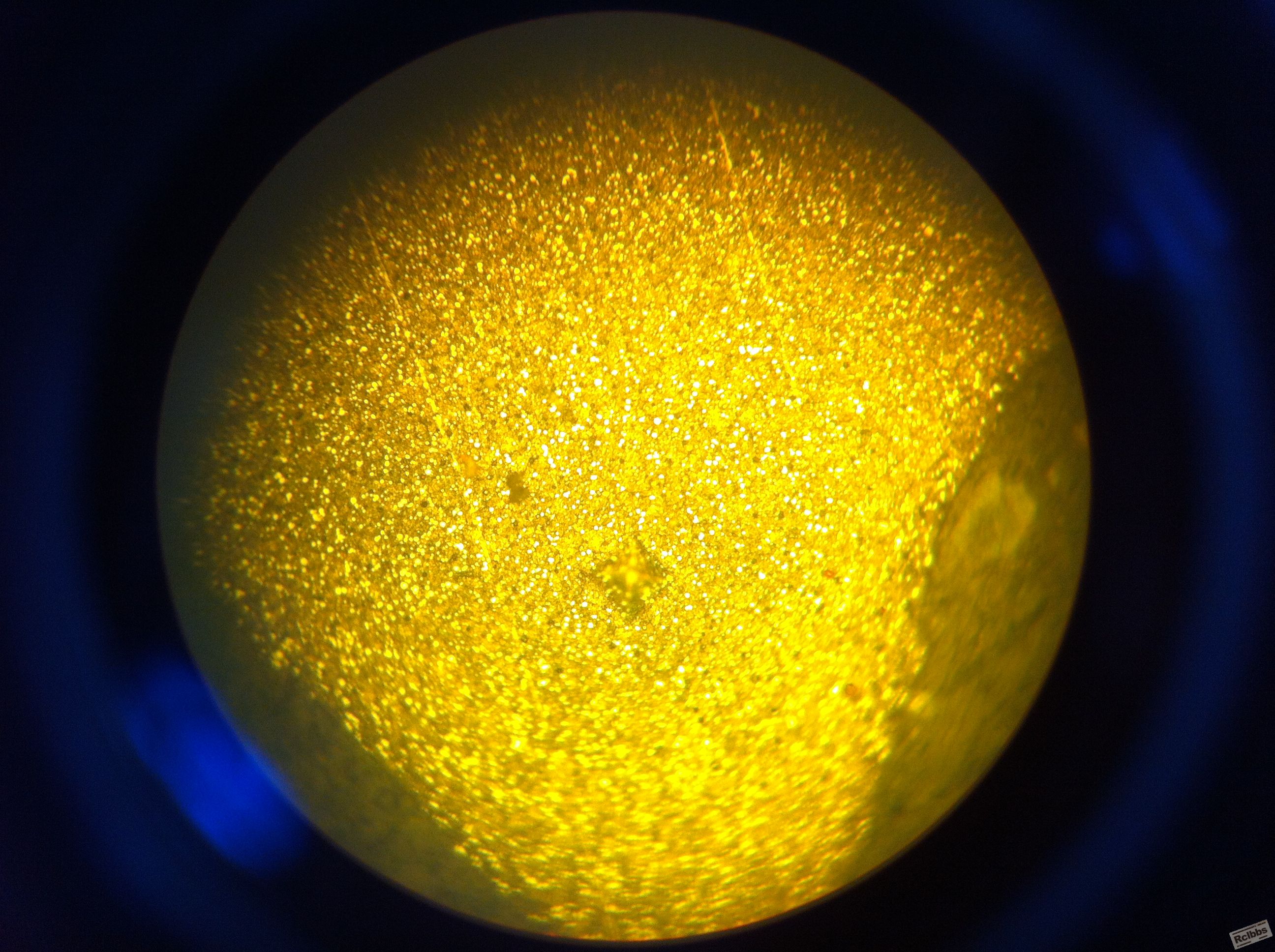

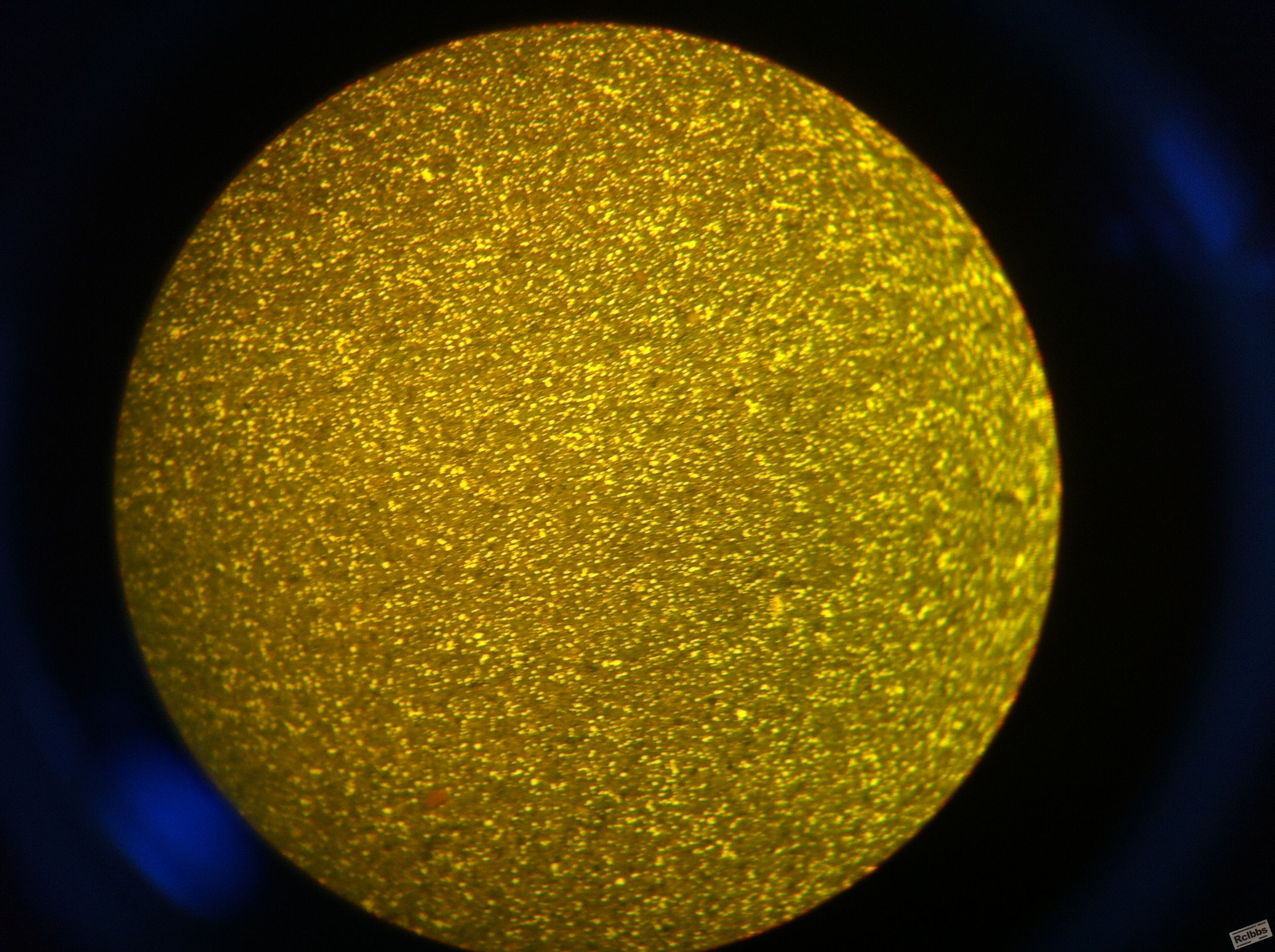

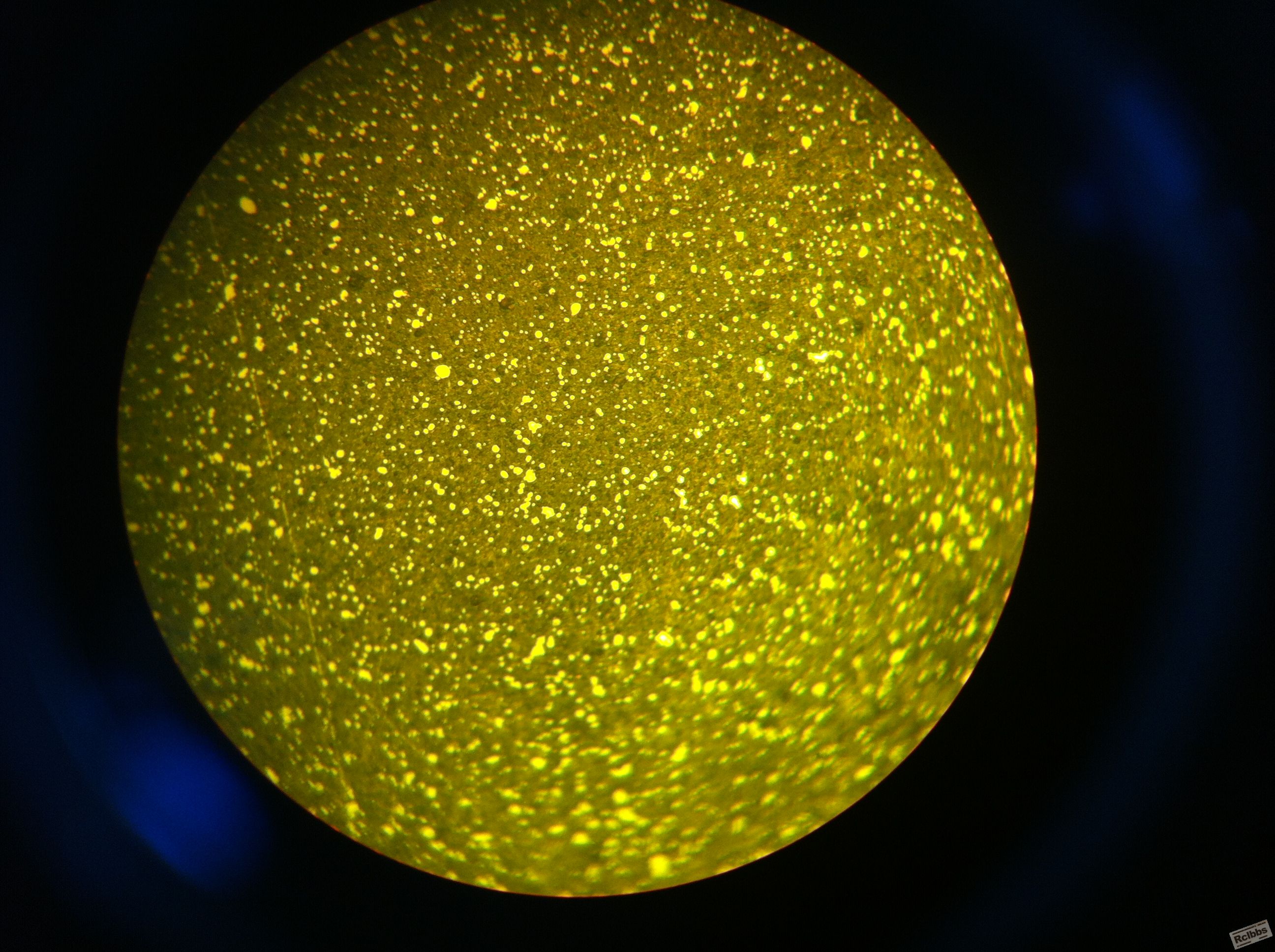

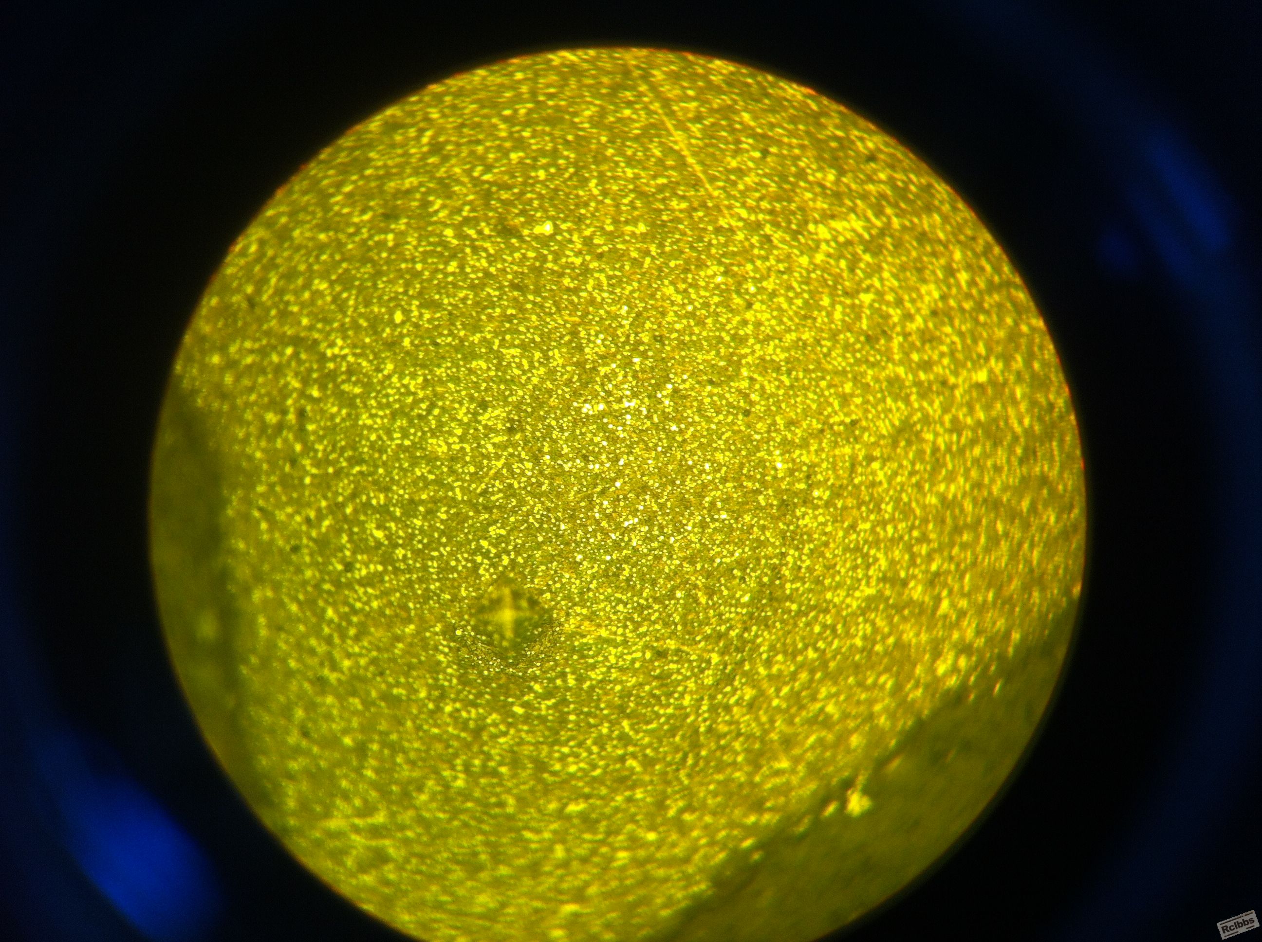

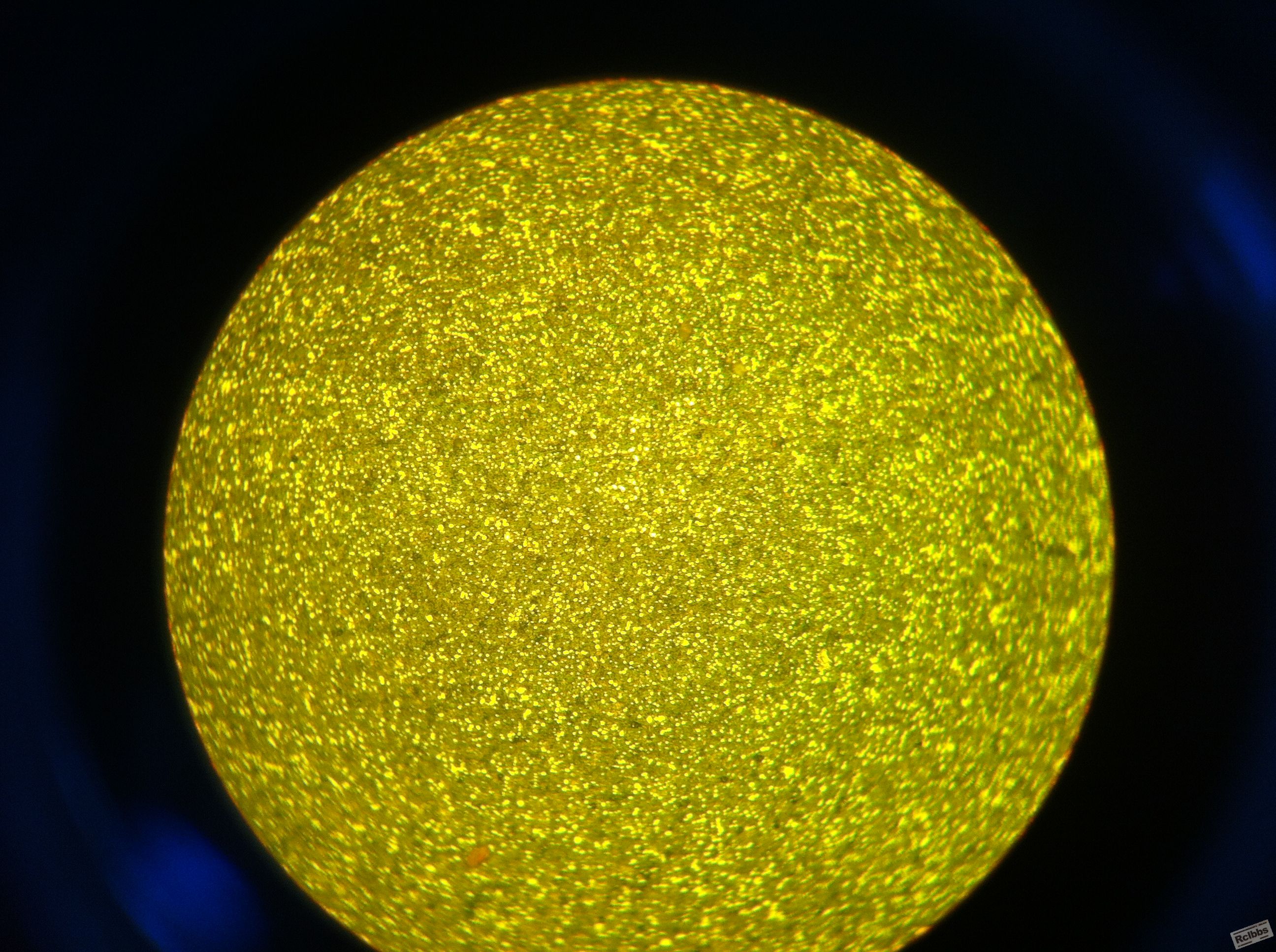

发表于 2013-9-2 15:22:34 | 显示全部楼层 |阅读模式

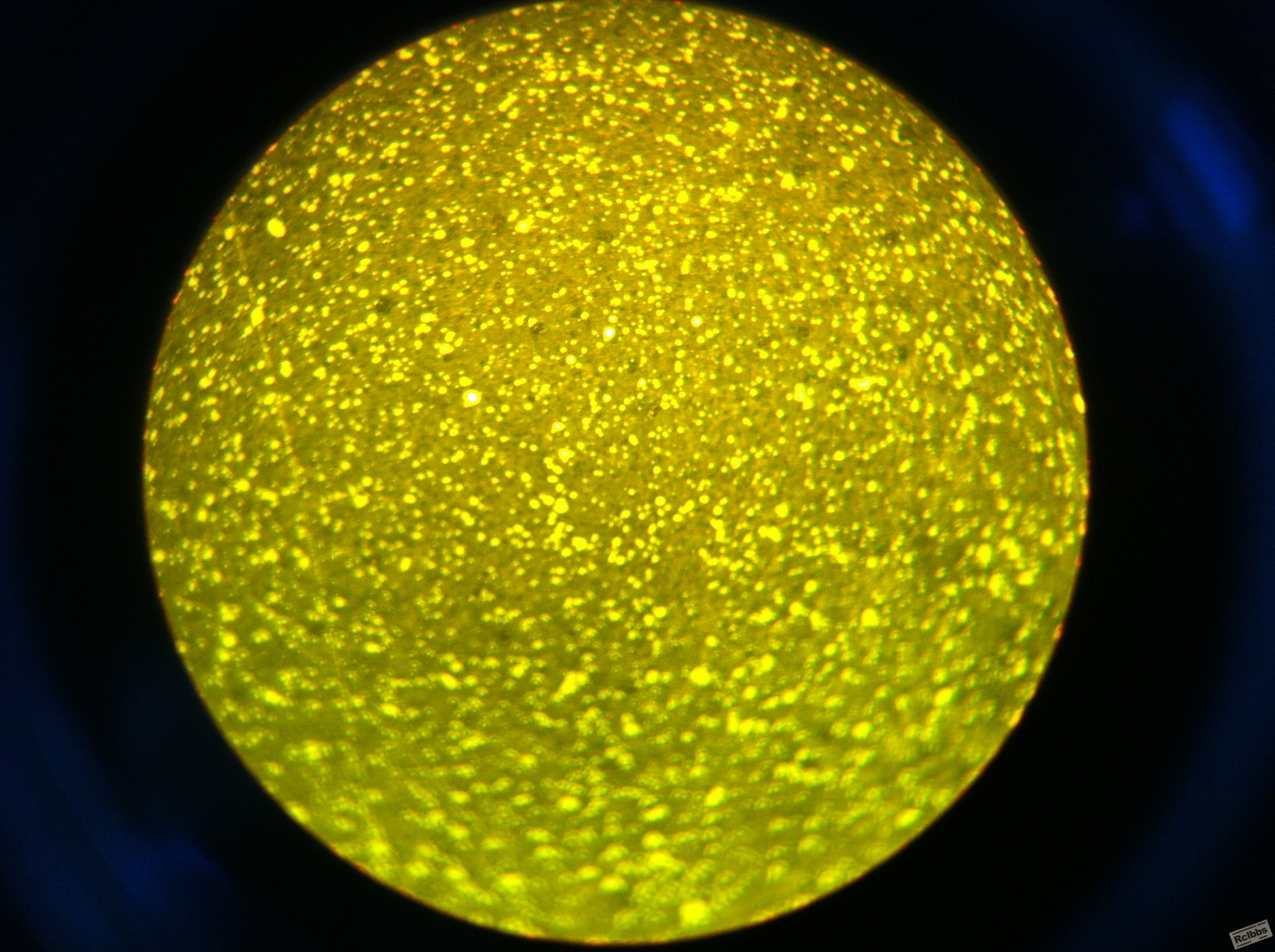

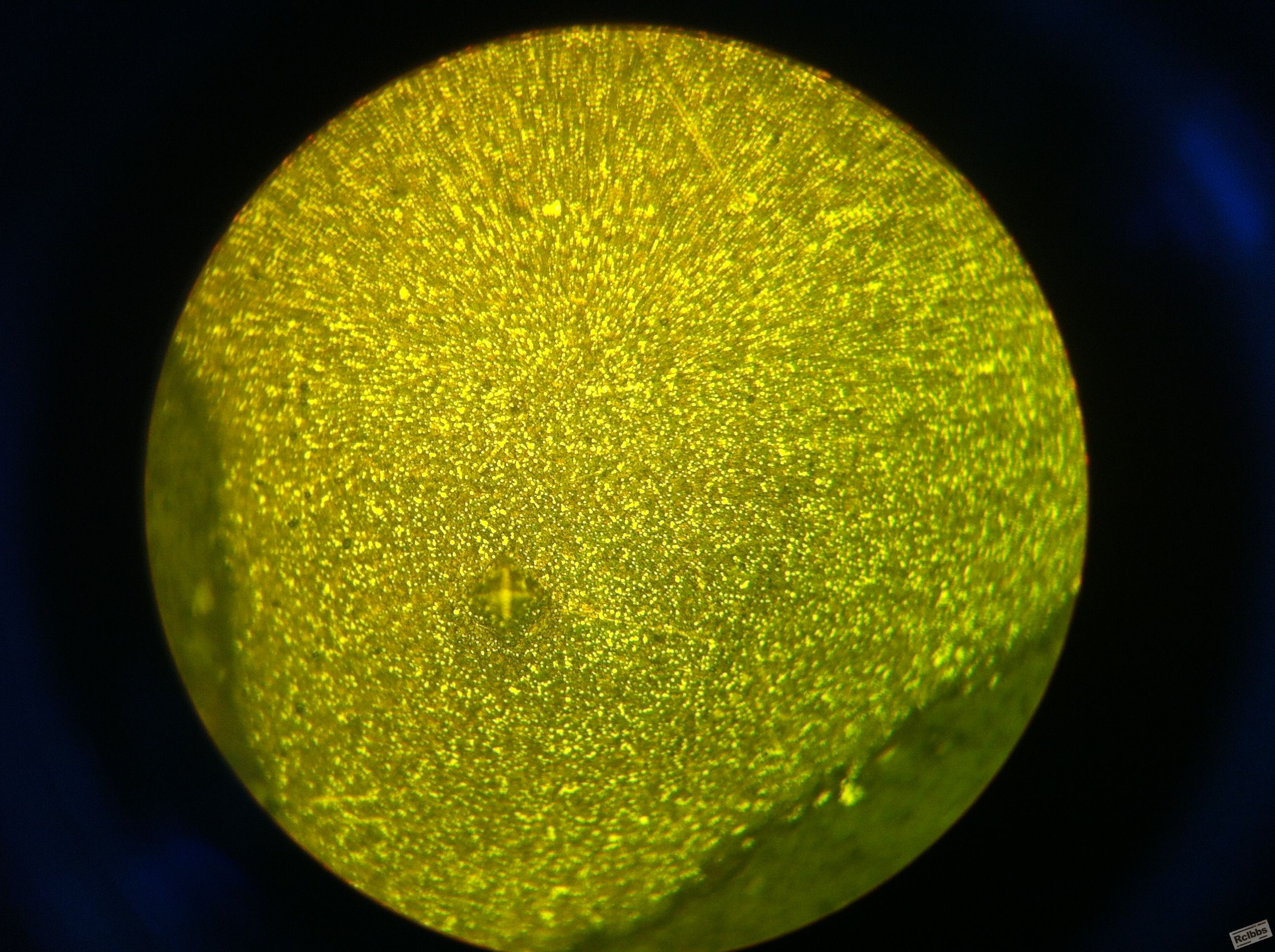

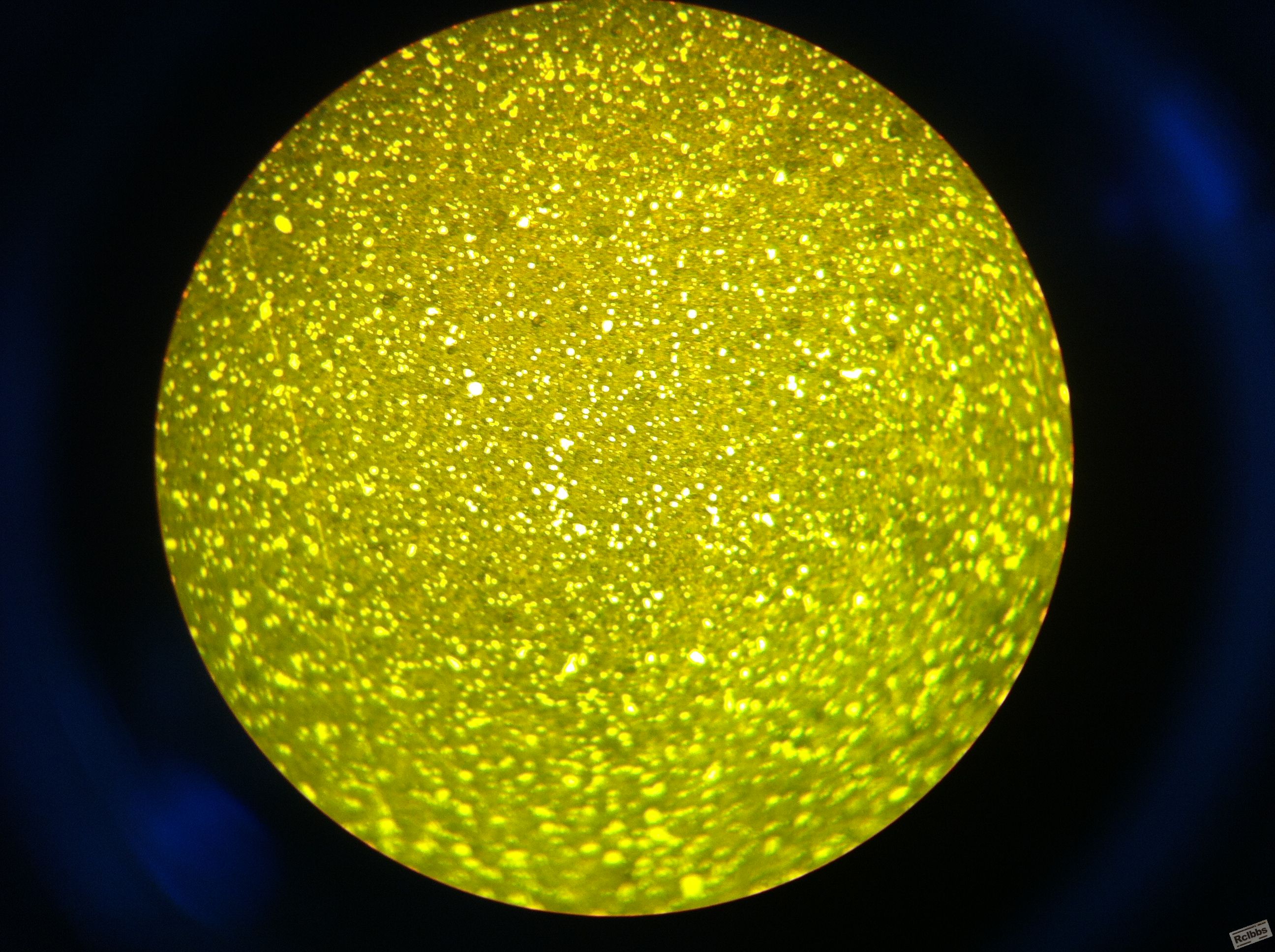

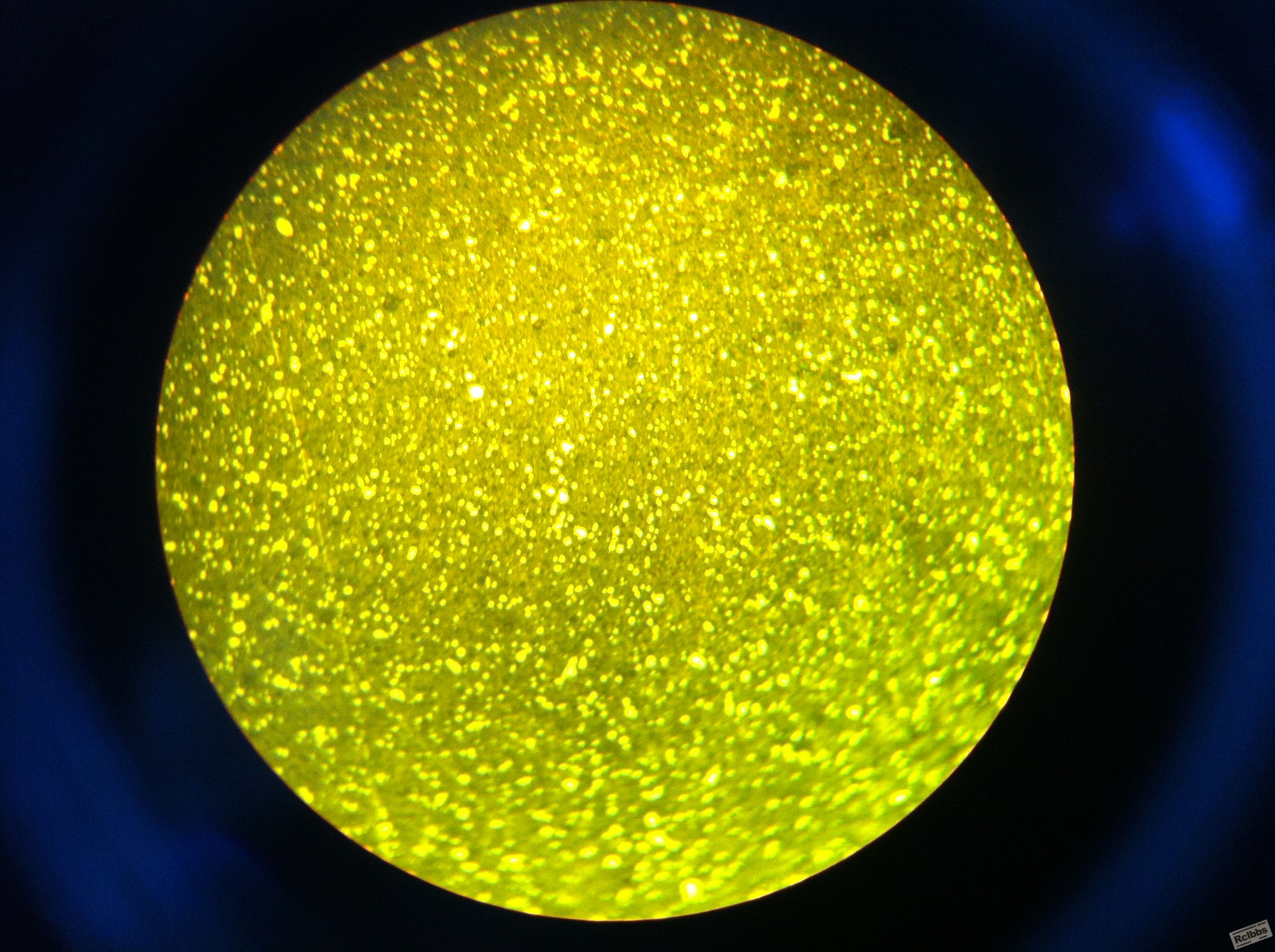

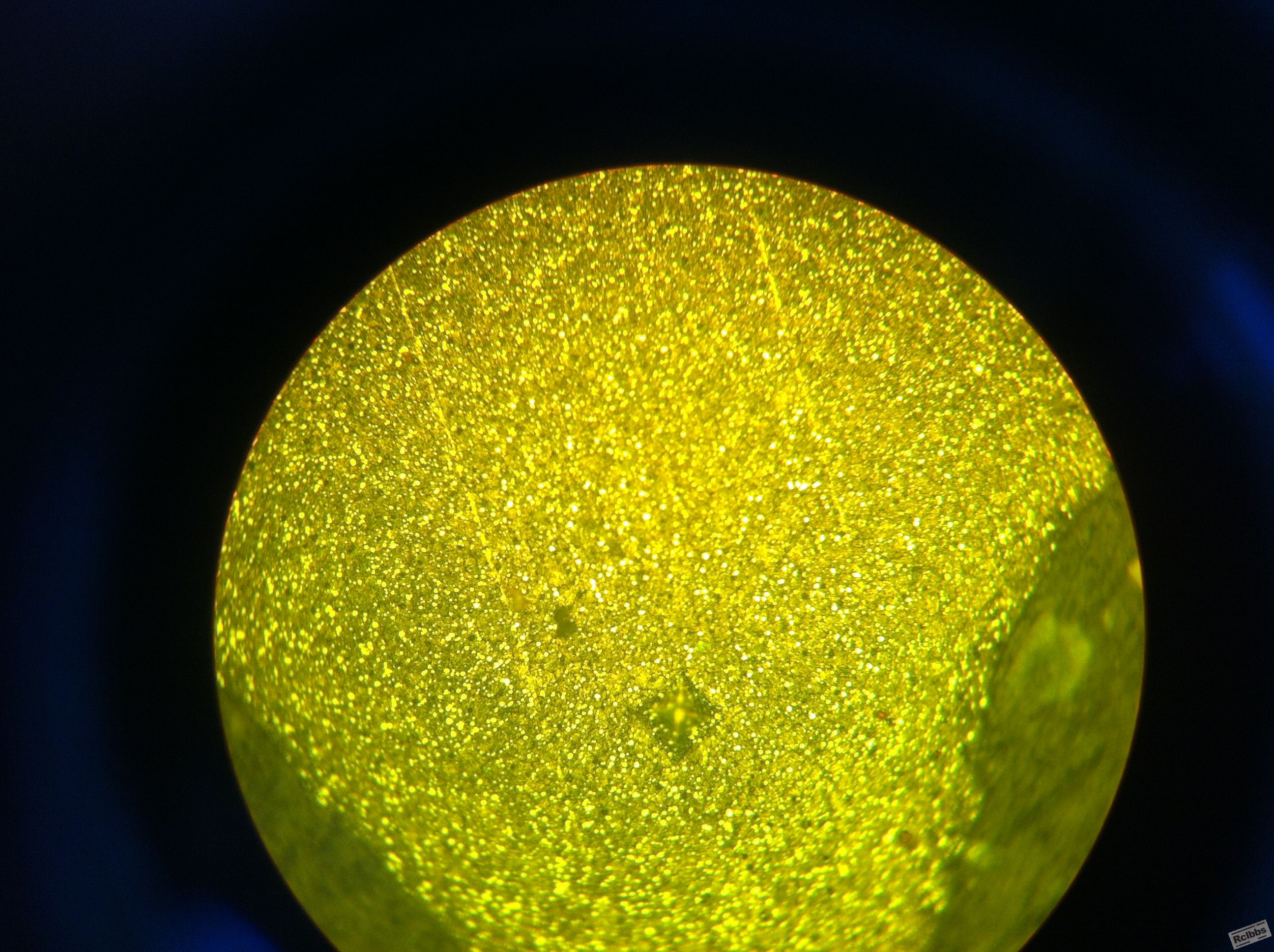

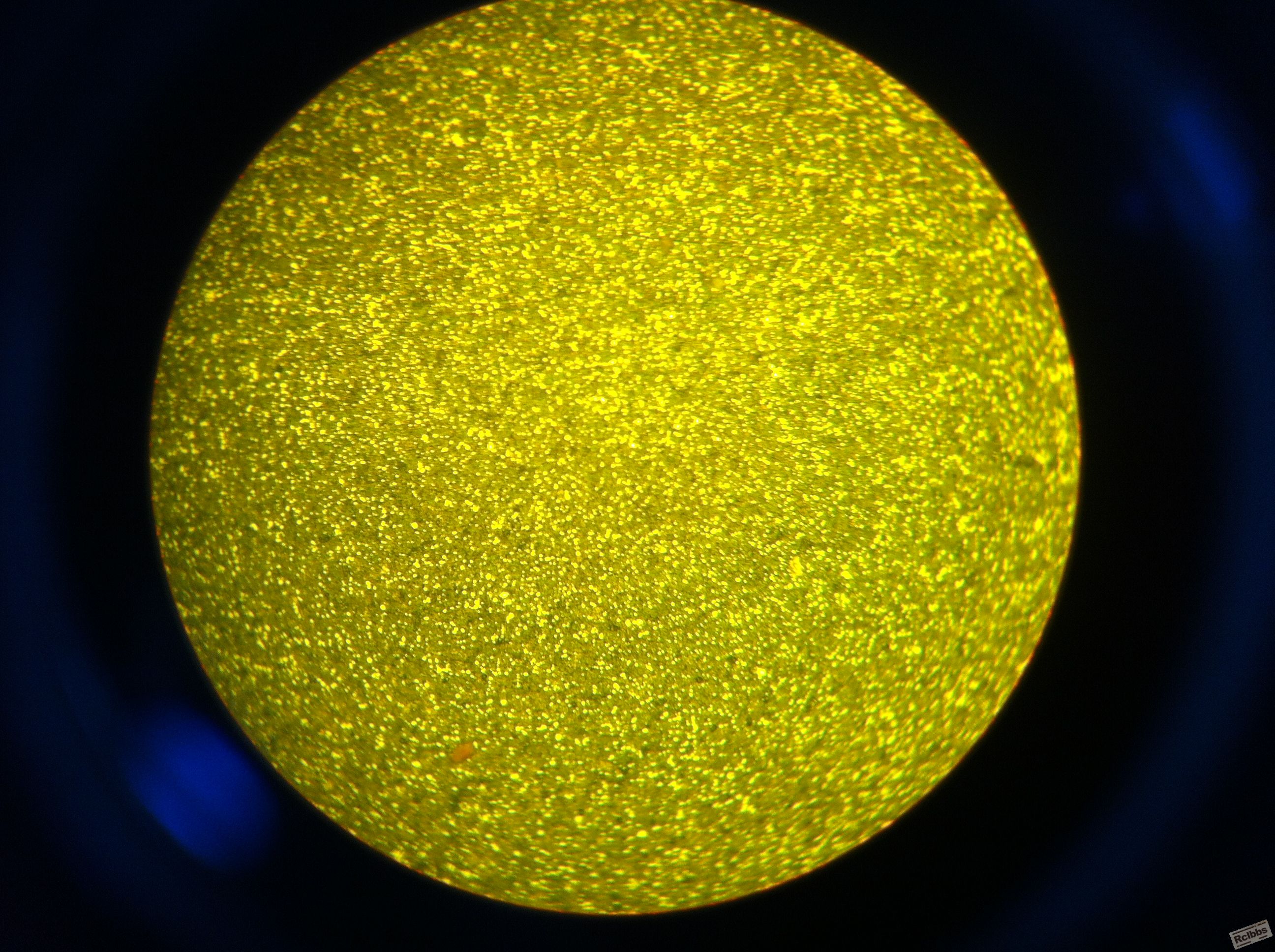

照片 011.jpg 照片 010.jpg 照片 008.jpg 照片 007.jpg 照片 006.jpg 照片 005.jpg 照片 004.jpg 照片 003.jpg 照片 002.jpg 照片 001.jpg 刚做了一些6542回火金相,请大家指点大家指点
签到天数: 6 天
 楼主| 发表于 2013-9-2 15:38:57 | 显示全部楼层
恳请大家点评!有什么该改进的地方吗?谢谢了!
签到天数: 24 天
发表于 2013-9-2 20:51:08 | 显示全部楼层
看维氏硬度的压痕,应该是磨斜了。高合金钢接触的不多,碳化物还是挺多的,不知道这个硬度打出来是多少了?
签到天数: 6 天
 楼主| 发表于 2013-9-3 07:34:54 | 显示全部楼层
HRC65,我是用手机拍的,可能不太好。照片中的压痕还是很正的。1-3张是一个稳度,4-7是其他品牌的,8-11是一个温度。恳请各位老师点评!
发表于 2013-9-3 08:26:06 | 显示全部楼层
看碳化物的分布后面的温度要比前面的高;
    图片看起来像个凸透镜似的,眼晕......碳化物的显像做的比较清晰,但是基体看不到一点金相形态;
   不知道你要点评什么?
发表于 2013-9-3 09:42:55 | 显示全部楼层
用电脑截个图加个标尺再让大家看吧,这图几乎看不到什么组织
签到天数: 6 天
 楼主| 发表于 2013-9-3 10:26:32 | 显示全部楼层
不好意思,显微镜没有摄像头。你把图片放大再看看,挺清楚的。请老师点评6542这种材料做到这种情况可以吗?谢谢了!
签到天数: 35 天
发表于 2013-9-5 11:30:12 | 显示全部楼层
都是一个倍数的?
多少倍的 ?
签到天数: 6 天
 楼主| 发表于 2013-9-5 16:47:00 | 显示全部楼层
都是一个倍数的。400倍的
签到天数: 2187 天
发表于 2021-3-29 20:21:27 | 显示全部楼层
和我一样,没有磨平,周围全是不清楚。
