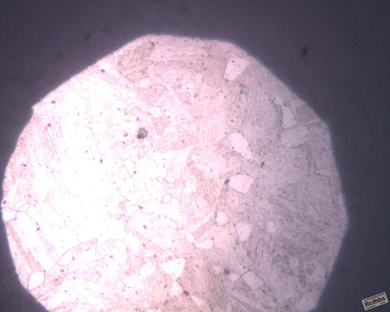

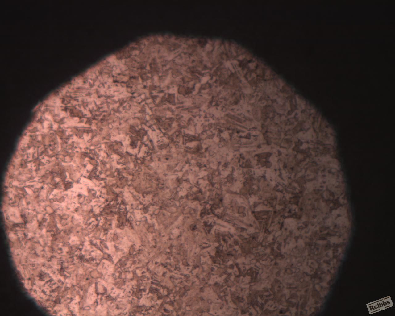

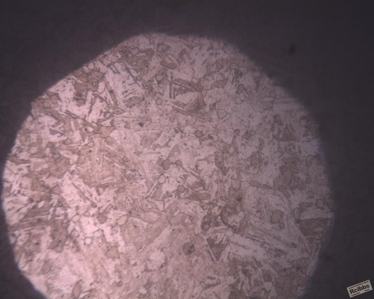

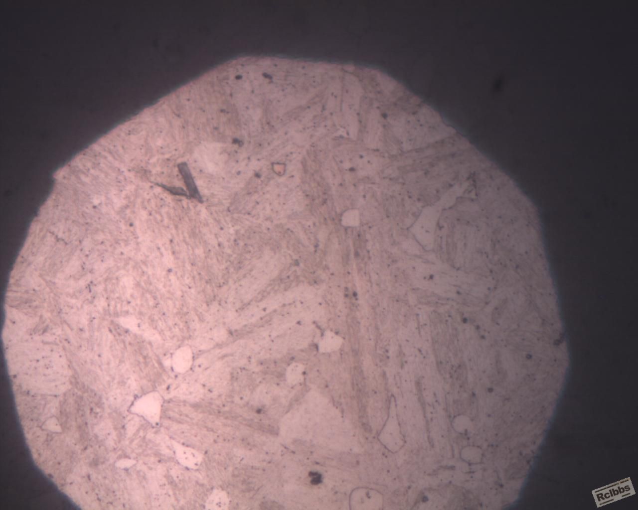

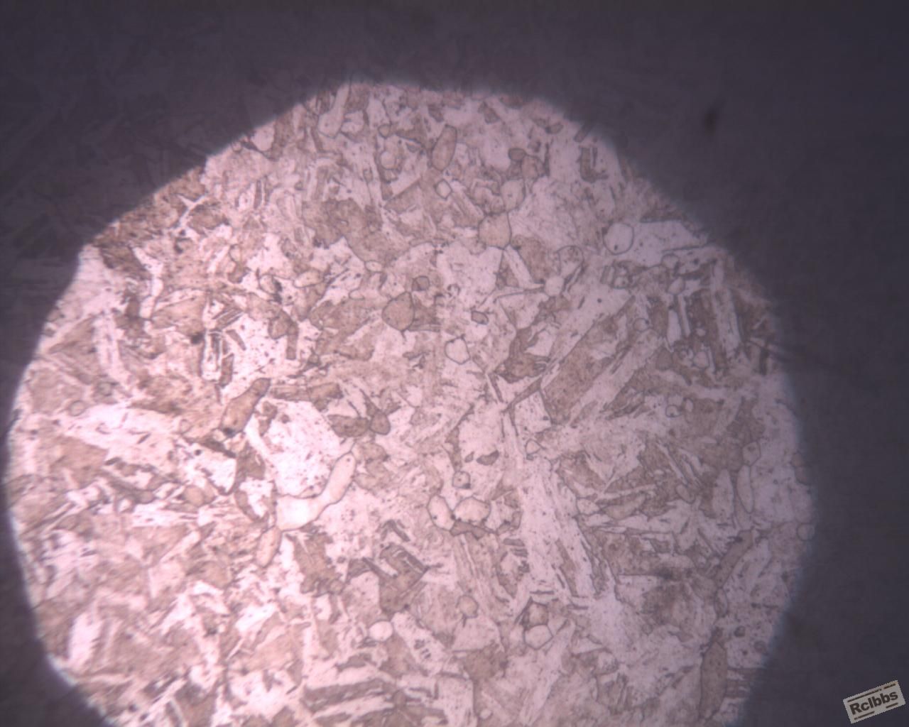

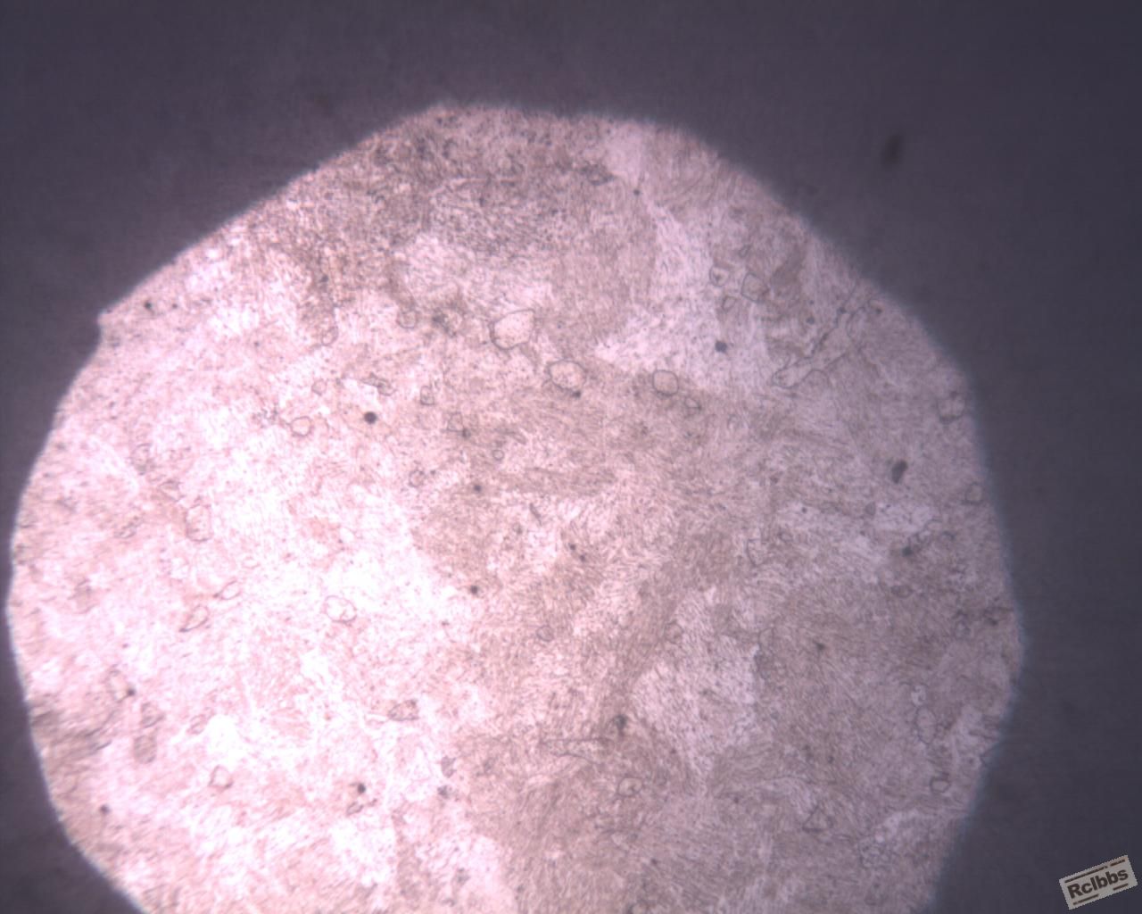

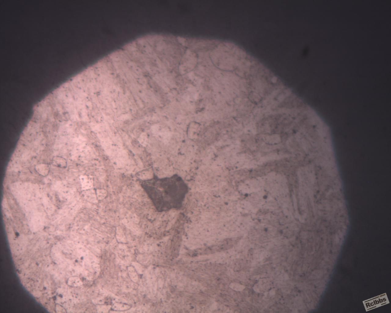

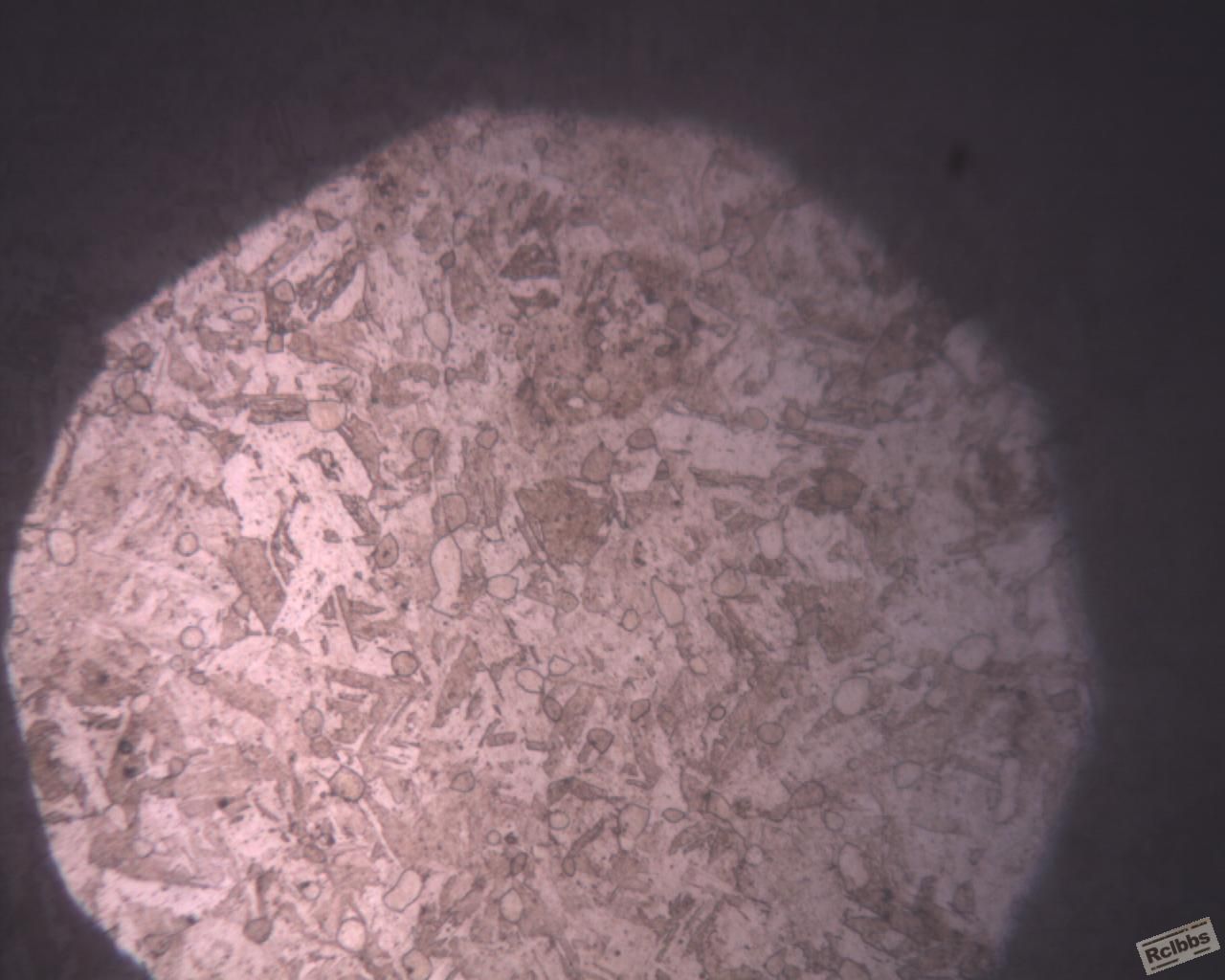

17-4PH(1.4542、05Cr17Ni4Cu4Nb)工艺试验
φ60×170 2件,标准 强度≥1310-屈服1180-A%10-Z%35
1# S1040×1.75水+T750×3.5空+H460×7空
性能 强度1050-屈服980-A%16-Z%60.5,HB 318-330-335
17-4PH 1-1
17-4PH 1-1
17-4PH1-2
17-4PH1-2
17-4PH 1-3
17-4PH 1-3
17-4PH 1-4
17-4PH 1-4
17-4PH 1-5
17-4PH 1-5
17-4PH 1-6
17-4PH 1-6

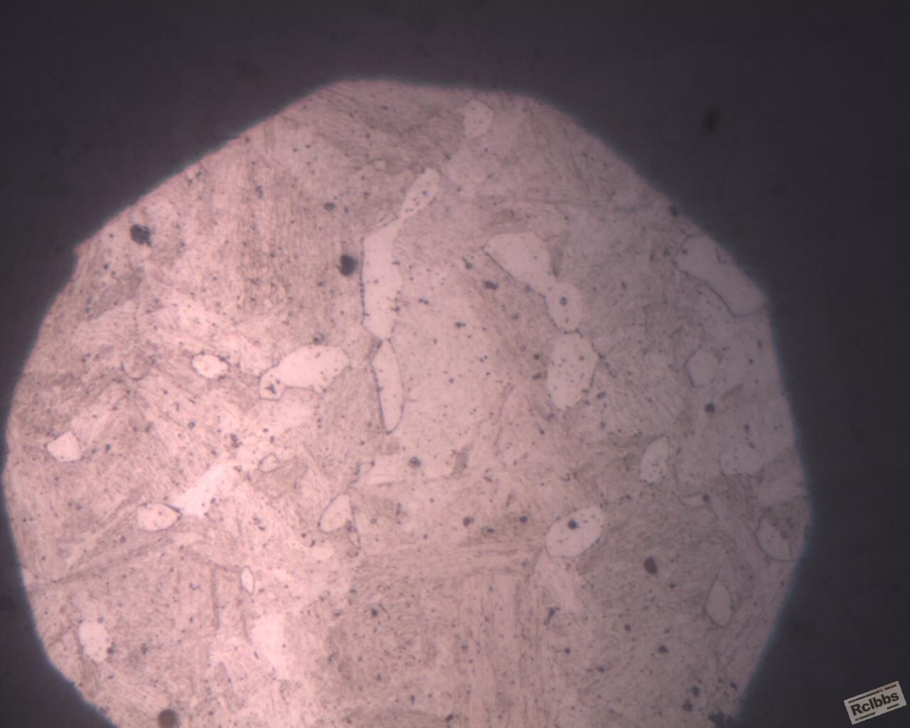

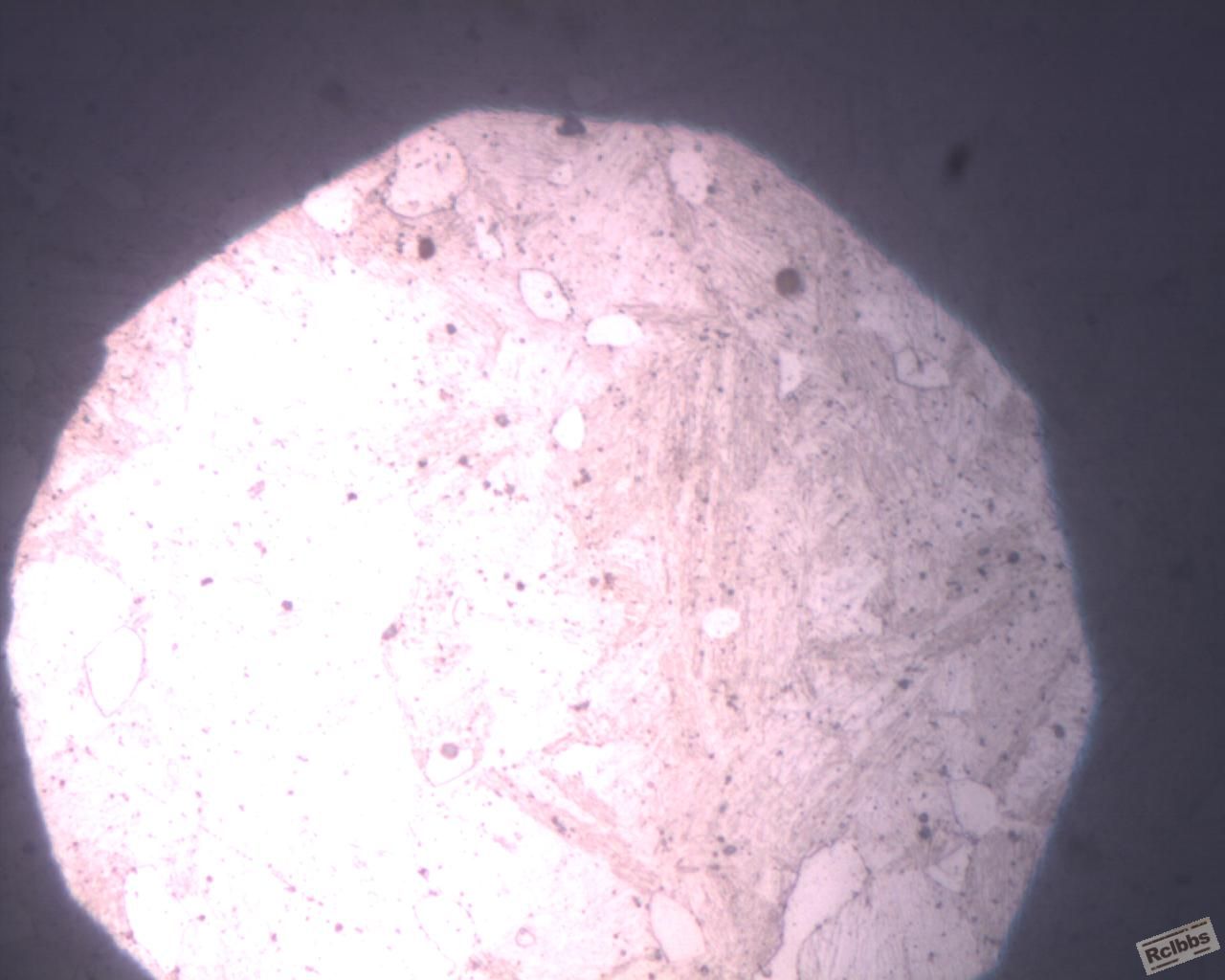

2# S1040×1.75水+S1040×1.75水+H460×7空
性能 强度1280-屈服1100-A%12.5-Z%57,HB 416-397-397
17-4PH 2-1
17-4PH 2-1
17-4PH 2-2
17-4PH 2-2
17-4PH 2-3
17-4PH 2-3
17-4PH 2-4
17-4PH 2-4
大家看看,是什么问题呢?

17-4PH想提高强度,760度保温没必要,也没意义。
回复 1 0
发表于 2013-9-5 18:06:08 | 显示全部楼层
   1#试验方案是淬火后退火,显然不利于保证强度;2#方案为两次淬火+回火,明显组织细化强度提高。要求抗拉强度1310MPa指标比较高,建议第2遍淬火加热考虑加热温度适度低些(当原始组织为淬火马氏体时必须这样考虑),组织会更细致。
   这种材料特殊,加热温度过高可能反而出现过多铁素体影响强度最终提高(有些不锈钢的铁素体形成温度在奥氏体区域上方)。不妨降低淬火加热温度对比试一试。

谢谢邹工,不知从金相图片中看,是否存在夹杂物和缺陷呢?
现在我们一个试验正在做,S1060+H460,不知道结果如何?结果出来上传分享

   检查非金属夹杂物可以在样块不浸蚀的时候100倍观察。

怎么17-4PH搞出淬火工艺来了? 真新鲜,那叫固溶!固溶后硬度是非常低的。
随后做的是时效,你时效温度用高了,所以强度达不到了。
发表于 2013-9-6 17:55:18 | 显示全部楼层
