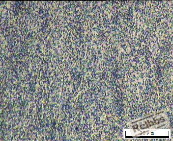

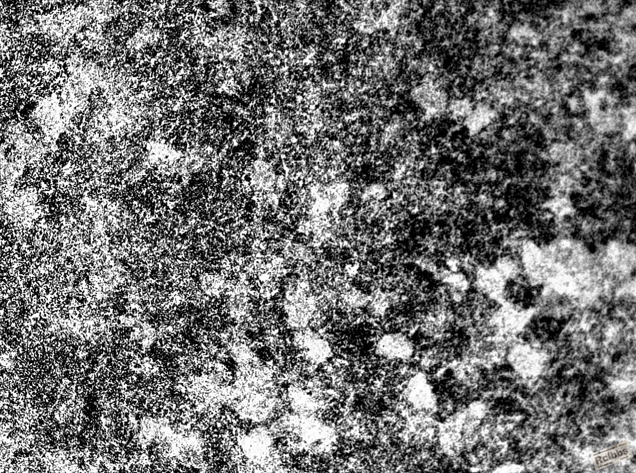

   近来,深入研究了轴承钢管退火,搞了一段时间,真正感觉退火很有搞头!我们搞热处理一个误区,不关心中间工序,更谈不上重视,与国外著名轴承公司接触,感觉我们原来有些不细致,舍弃了最重要的质量控制因素,质量应该从源头抓起,我将不定期将我的实验及应用所得与大家一起分享!
原装国外炉子退火
原装国外炉子退火
国产炉子退火
国产炉子退火

两张都是同样的退火工艺吗?第二张组织不是特别均匀啊
发表于 2013-9-3 10:19:07 | 显示全部楼层
设备问题,还是工艺问题?论坛里有宋工的付出会更好

一定是工艺不同。不然做这样的比对就没意义了。

我们长期以来轻视热处理中间工序,没有形成完善的工艺理念,设备制造混乱不堪,很难达到精益求精!

原材料质量需管控好!这个我深有体会啊!
也是原材料球化退火,实际上个人认为主要原因不是国产设备不好造成原料质量差,而是供应商不重视、管理混乱或者是根本没有要求,造成原料质量差。再我的强烈要求下,供应商整改后国产设备也干出漂亮的产品来。
签到天数: 30 天
发表于 2013-9-3 15:53:46 | 显示全部楼层
宋工在这提出的问题就好比引出了一个。。。。。。原材料的供应问题,一般的加工方都不会重视,而作为供应商而言,就只要凑合合格就可以了, 或者说是打个擦边球,在合格与不合格的边上,你要是要求2级,我能做到3级也不会给你做3级
