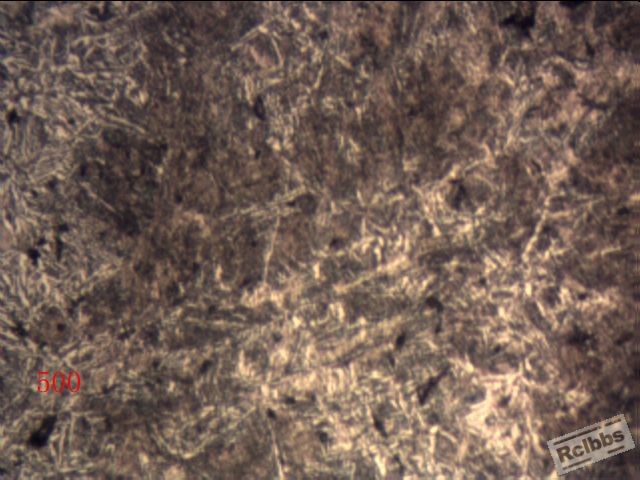

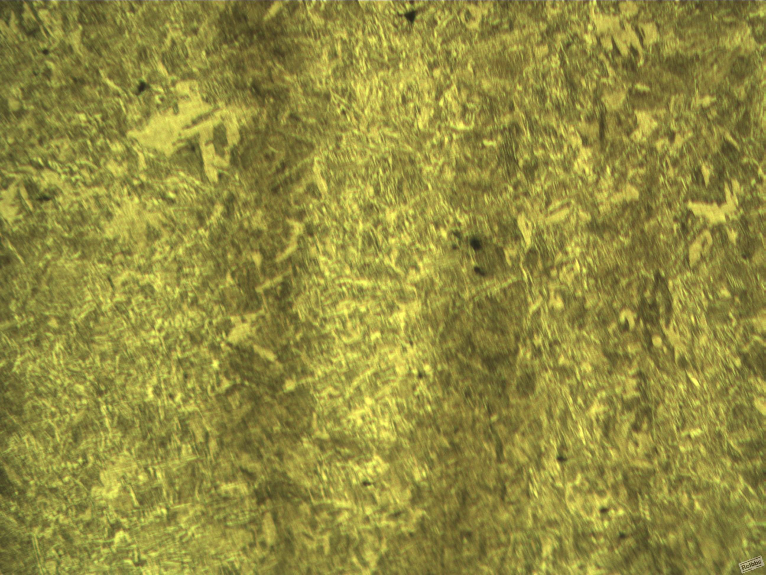

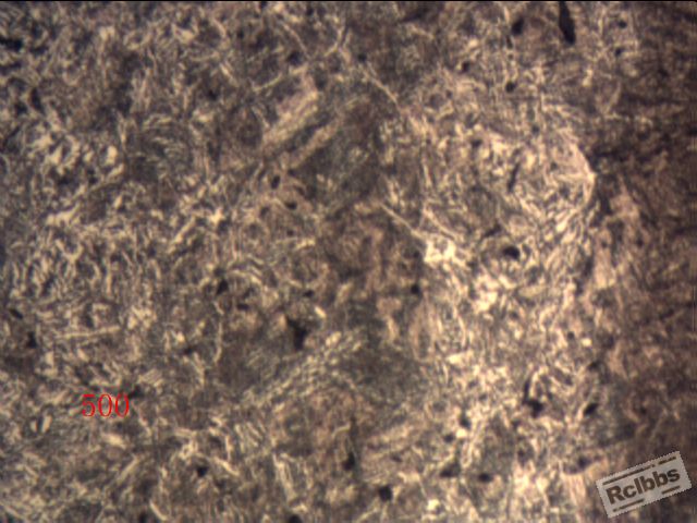

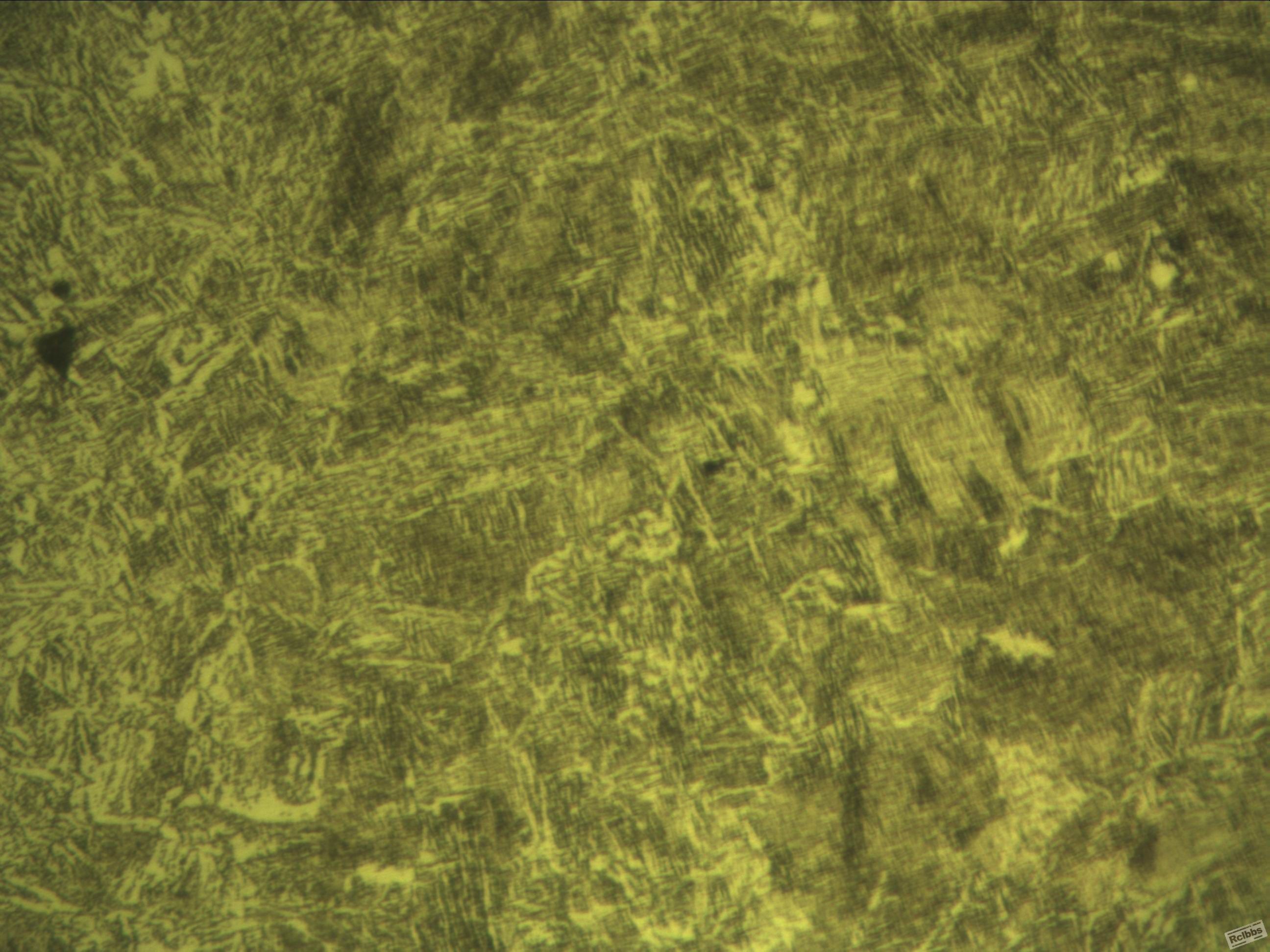

感觉组织曾带状分布,组织好像是回火索氏体+铁素体(魏氏体?),黑色的部分就分不清是什么组织了。请各位帮帮忙。谢谢

这个金相做的实在不咋地,亮的地方应该是铁素体。有的地方比较多,应该是芯部吧?黑的物质应该是试样没做好,的杂物。

42CrMo淬透性很好的。。感觉还是冷却不充分的。铁素体量不少。
不知道具体工艺是什么。还未得知工件是否截面比较大。如果这样得想法加强冷却才行啊

哪的黑色?个人感觉是试样不平.组织有F和B,原材料吗?正火+高回?

照片质量不高呀,貌是索氏体。

这样的金相照片是无法进行组织判断的,个人感觉LZ的金相腐蚀过了……

都是回火索氏体,材料有偏析现象

没有对好焦距吧,太模糊了,索氏体个人意见

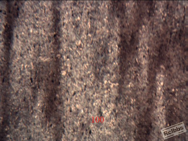

 楼主| 发表于 2013-9-4 11:20:18 | 显示全部楼层

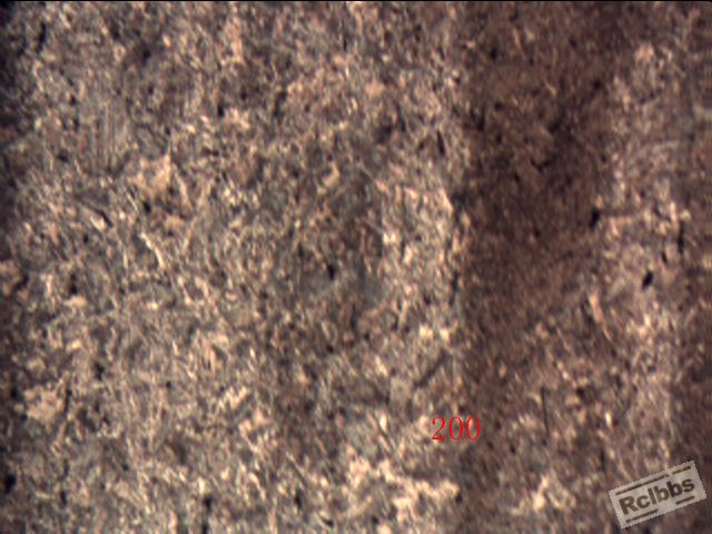

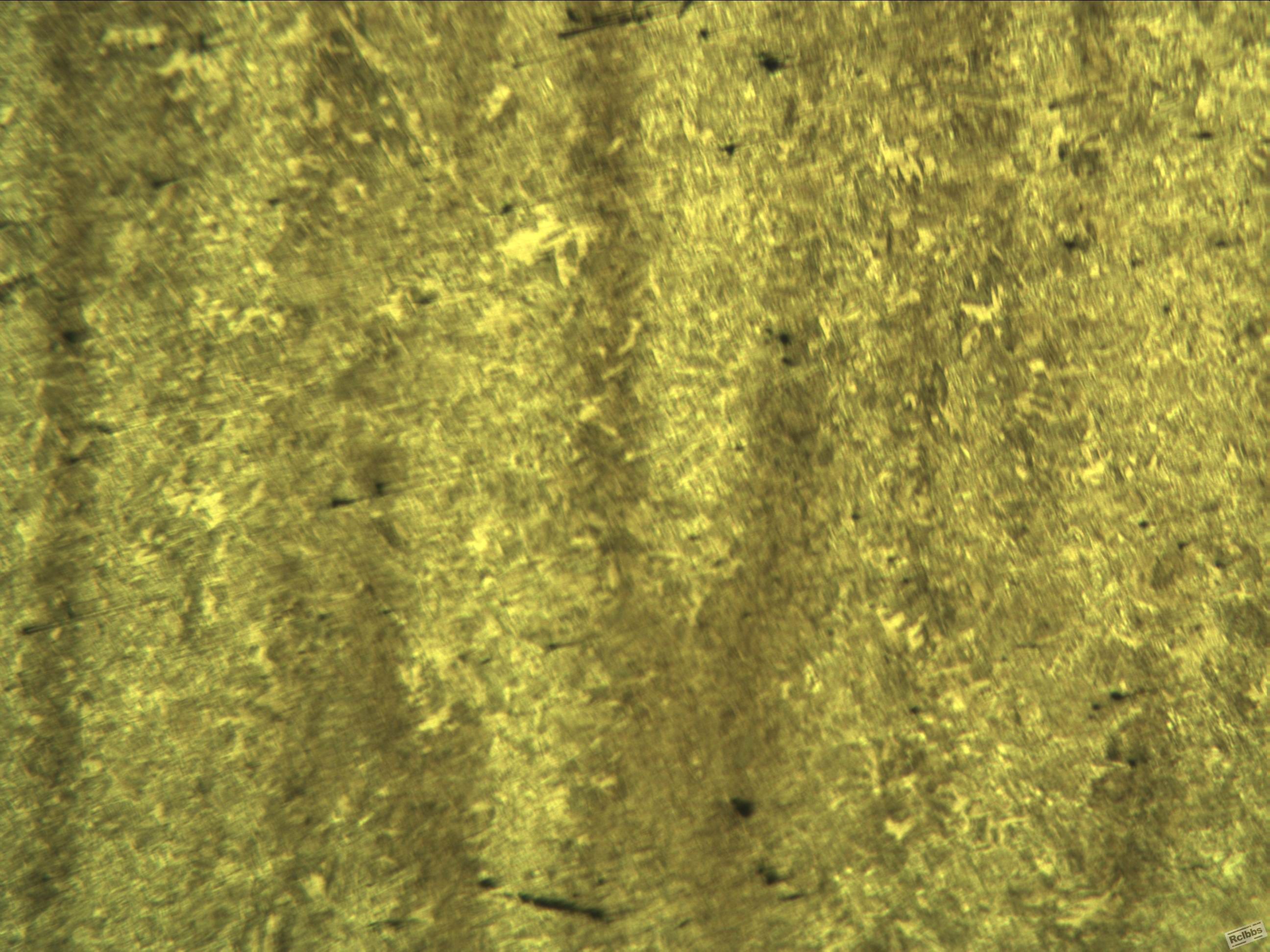

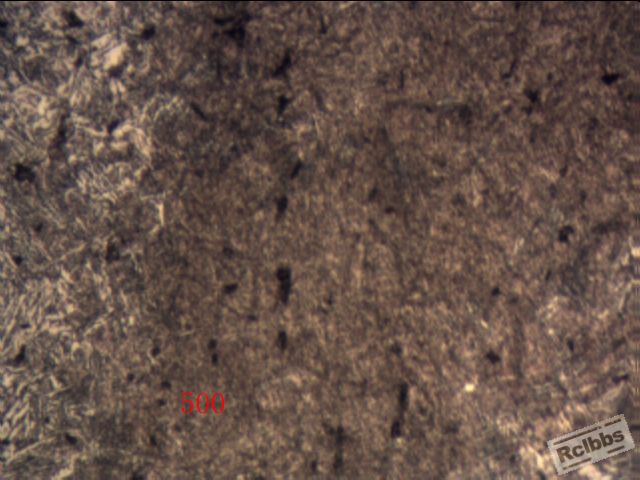

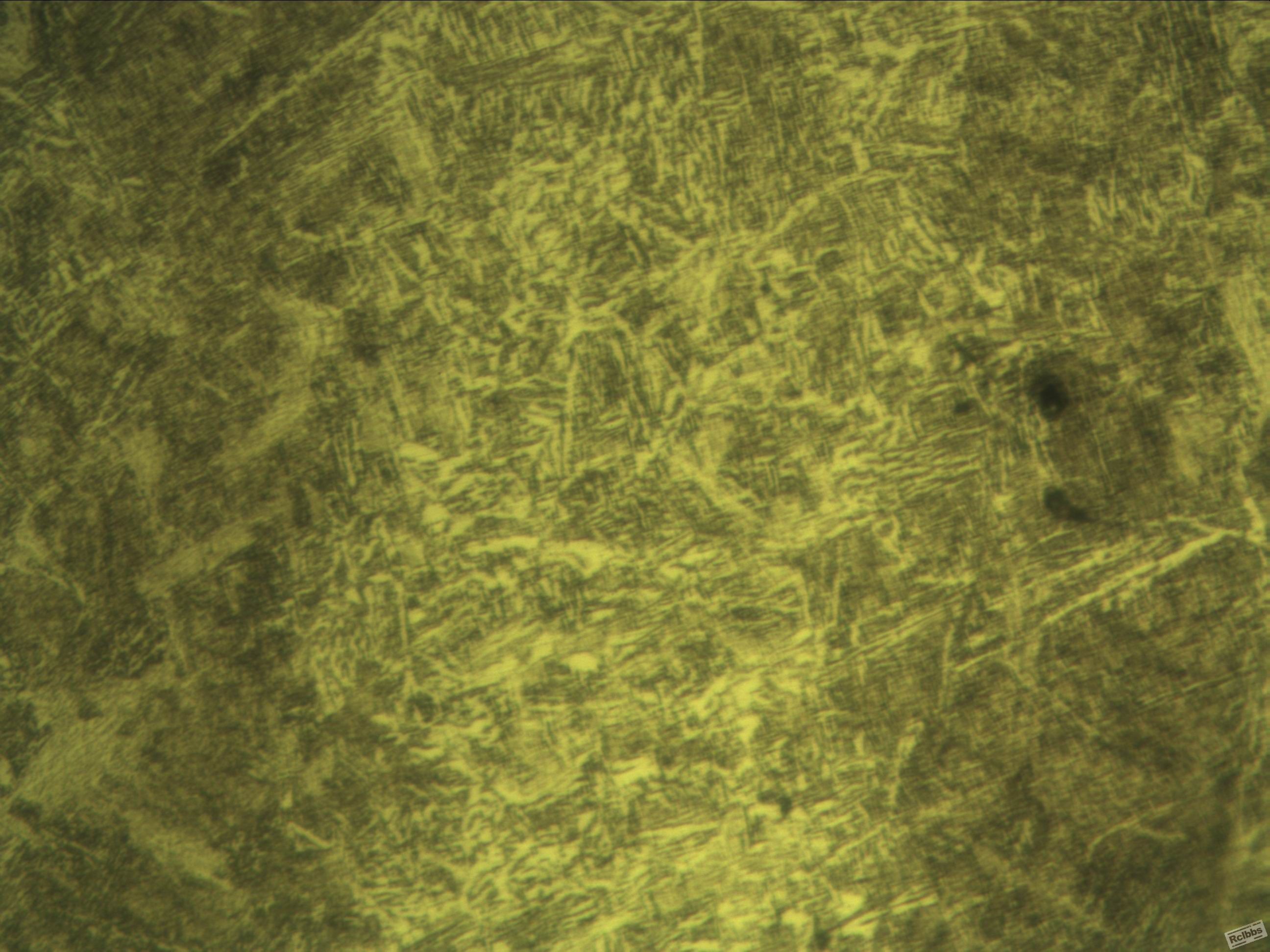

IS_60.jpg IS_59.jpg IS_61.jpg IS_63.jpg 摄像头不行,照片总拍不好,我又拍了一组,第一个是100倍,第二个是200倍,第三、第四是500倍,第四个是带状组织部分

贝氏体和索氏体~~~~~~~~~~~~~~~~~~~~~

索氏体+贝氏体+铁素体,材料确实有偏析带,
为什么后面金相中比前面金相中的黑色又更少了?是否和制样还有关系?
金相中的黑色不知道是什么,建议在未腐蚀情况下看是是否存在?
发表于 2013-9-4 16:12:55 | 显示全部楼层
索氏体+铁素体,黑色物质看不清是什么

调质的试样根据标准规定,如果大于30直径的材料,取样部位应在距外表面5mm以的部位。从图形看应是索氏体+铁素体,确 实有些带状偏析。

贝氏体+铁素体+索氏体
应该不至于定义为魏氏体组织。
