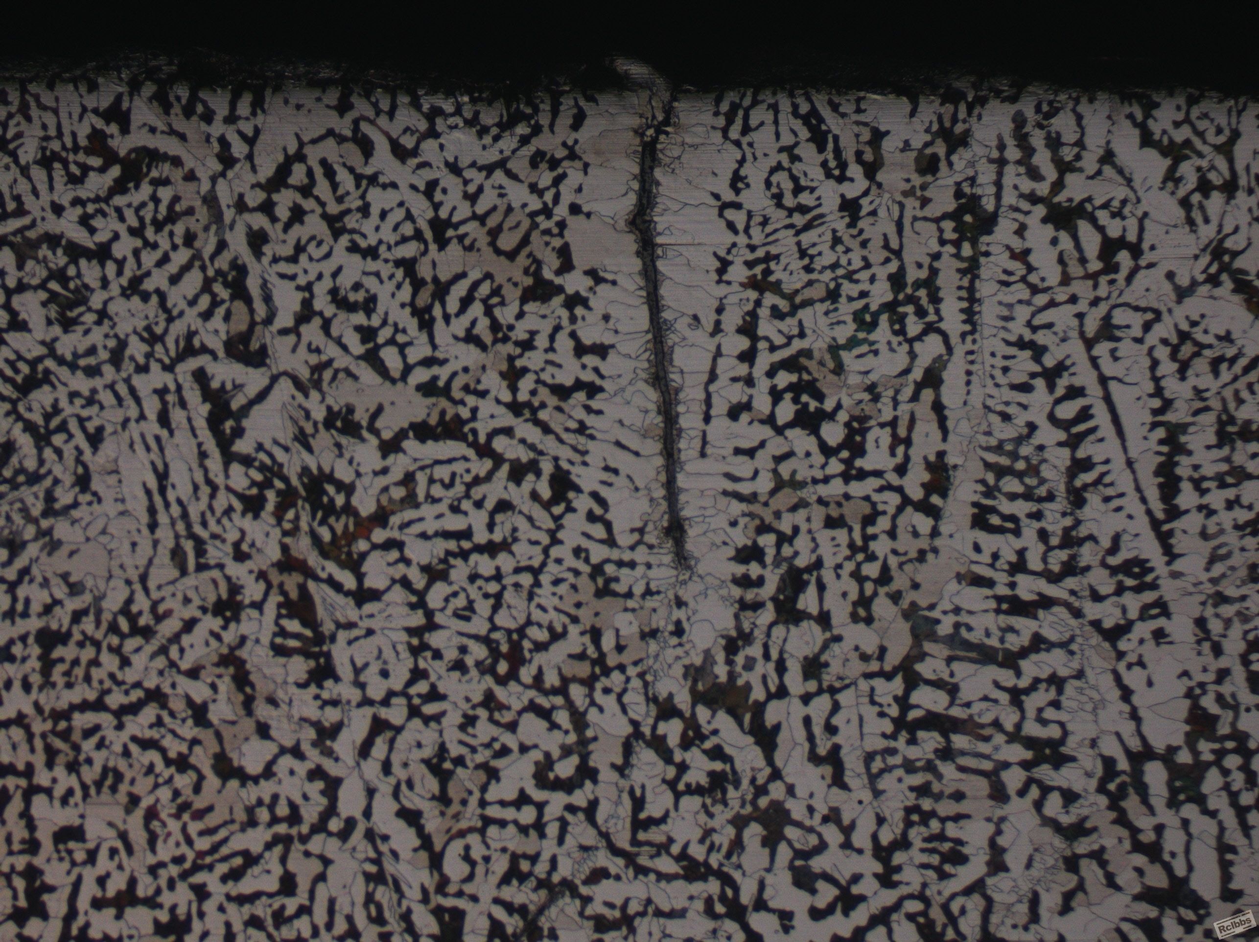

表面出现了脱碳现象
想判断裂纹大致发生在哪个温度段
铸坯在矫直区温度在800-950℃之间
资料说在开放环境中脱碳在600℃以上就会发生脱碳
请教坛内专家  有没有根据脱碳层 全脱和半脱的比例可以判断出脱碳出现在哪个温度段

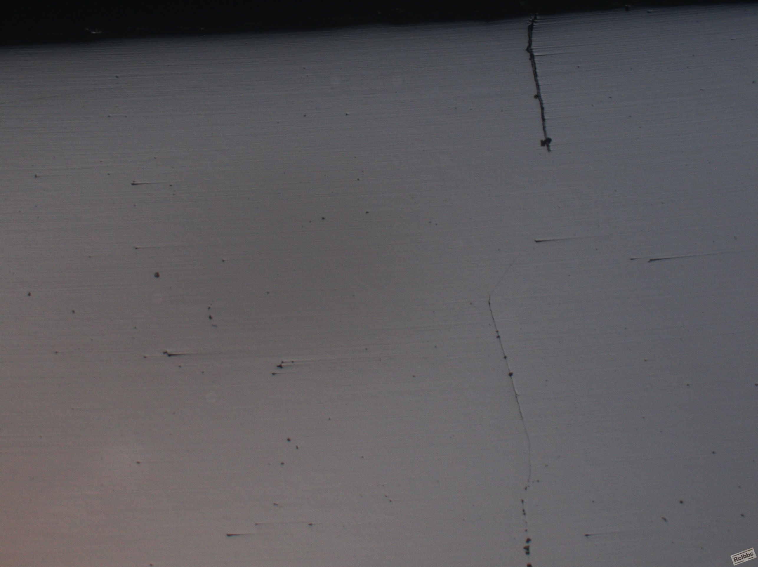

 楼主| 发表于 2013-9-3 17:15:07 | 显示全部楼层
裂纹全貌           供参考

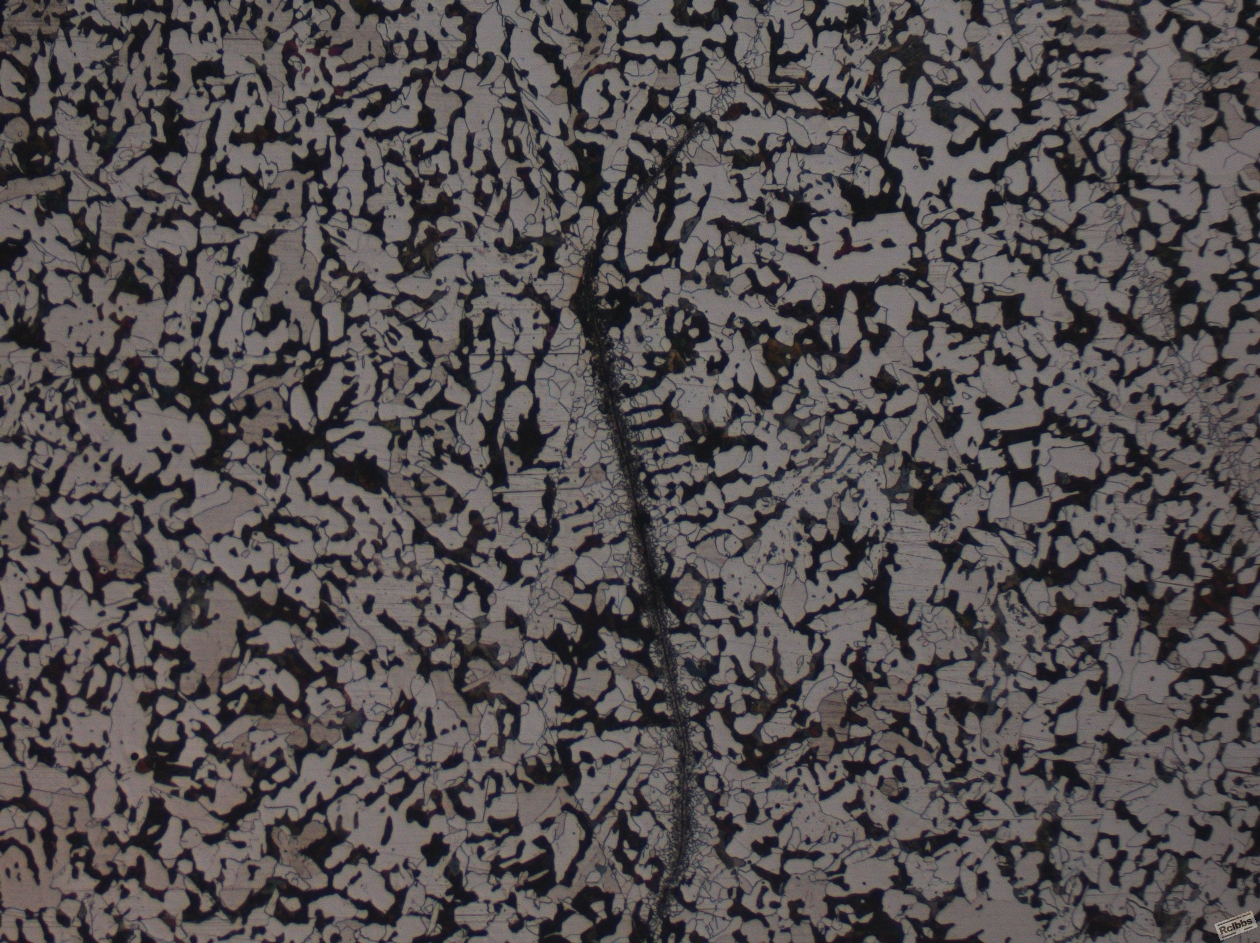

 楼主| 发表于 2013-9-3 17:18:49 | 显示全部楼层
内部延伸裂纹缺陷附近铁素体为何如此碎细
是什么机理导致其在裂纹边缘产生此种组织:
有没有应力致使形核率异常增加的报道?
签到天数: 123 天
 楼主| 发表于 2013-9-3 17:19:46 | 显示全部楼层
四石 发表于 2013-9-3 17:18
内部延伸裂纹缺陷附近铁素体为何如此碎细
有没有应力致使形 ...
该钢种含Nb  N含量在80ppm左右

 楼主| 发表于 2015-8-18 10:43:55 | 显示全部楼层
圆坯横向裂纹  MYG老师
发表于 2015-8-18 12:12:08 | 显示全部楼层
     检查一下裂纹两侧化学成分是否异常,特别是铌、氮含量是否集中?
发表于 2015-8-18 12:14:31 | 显示全部楼层
      从表面横向裂纹是弧形的?还是直线型的?
签到天数: 123 天
 楼主| 发表于 2015-8-19 17:48:01 | 显示全部楼层
基本是直线 近似直线型
发表于 2015-8-19 21:07:45 | 显示全部楼层
裂纹里是氧化铁皮么?脱碳不一定就是空气导致的,也可能是冷却水,或者其它氧化物引起的。你这是连铸还是啥工艺?
如果你认为是空气造成的,那铸坯表面也应该有才对,不应该只在裂纹两侧出现。

发表于 2015-8-19 21:10:58 | 显示全部楼层
咋删帖子啊?这网速太慢,多点了几下,就出来这么多篇...
发表于 2015-9-4 21:56:34 | 显示全部楼层
经常出现的话 要探伤一下连铸坯  看看连铸坯的质量
发表于 2015-9-4 22:58:22 | 显示全部楼层
     有可能是氢脆造成的。
