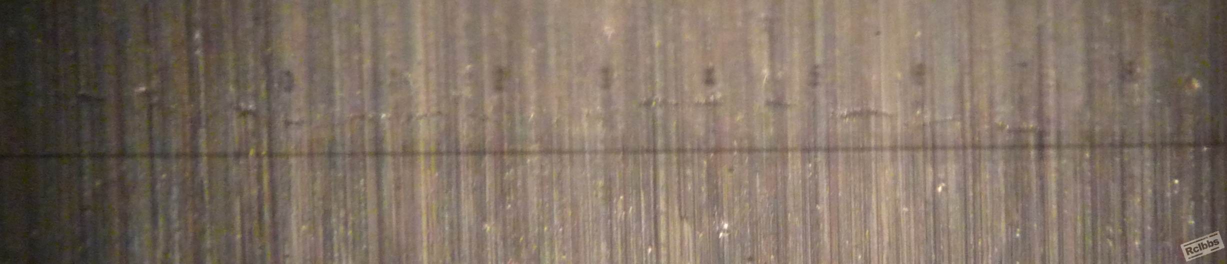

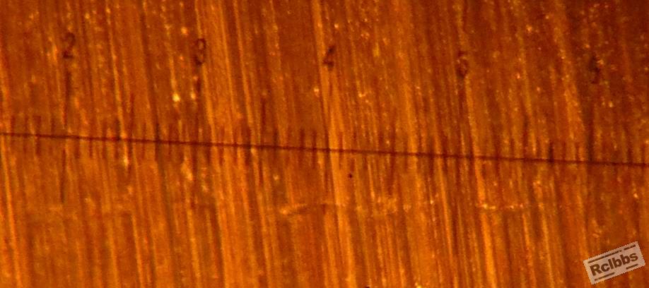

曲轴磁粉探伤发现有磁痕,经100倍放大镜观察,发现表面确有断续的线状缺陷,缺陷长度约2mm,宽度估计只有几微米,连着色探伤都无法显示。请各位专家帮助判断一下是否算裂纹。
 楼主| 发表于 2013-9-3 18:09:03 | 显示全部楼层
现说明一下,材料为铬钼合金钢,中频感应淬火,表面已半精磨过。

不像是裂纹,倒是像轧制过程中形成的折叠。
 楼主| 发表于 2013-9-4 07:53:02 | 显示全部楼层

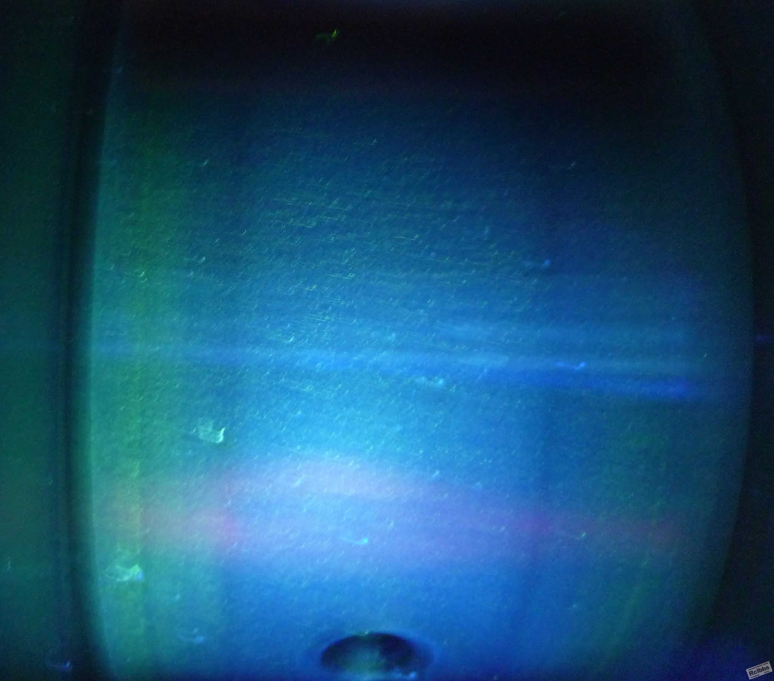

磁粉探伤有明显的磁痕,图片为探伤后放大照片。缺陷的方向与锻造纤维流线方向相同(曲轴毛坯为TR镦锻件),与磨削刀纹(图中密布的竖纹)垂直。位置在曲轴连杆颈下死点部位。

表面折叠,裂纹开口,不像是磨削裂纹。
签到天数: 146 天
发表于 2013-9-5 18:10:06 | 显示全部楼层
如果经过锻造,有可能是表面缺陷,如锻打折迭之类,在粗加工过程中未全部加工掉以致于造成。

如果是磨削裂纹,分布应该是随机的,如果呈一条直线分布,折叠残余的可能性较大。

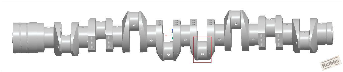

    一楼请重新传几张照片,包括连杆颈的局部,应将磁痕位置准确告诉大家,免得大家猜。
 楼主| 发表于 2013-9-8 13:39:40 | 显示全部楼层
很抱歉原图片是局部照片,放大倍数很大,让大家有些摸不着头脑。现将曲轴整体图片与该连杆颈探伤后的照片上传,使各位有个整体概念。
 楼主| 发表于 2013-9-8 13:42:25 | 显示全部楼层
放大的图片是位于第三连杆颈。但其他连杆颈均有不同程度的磁痕。
