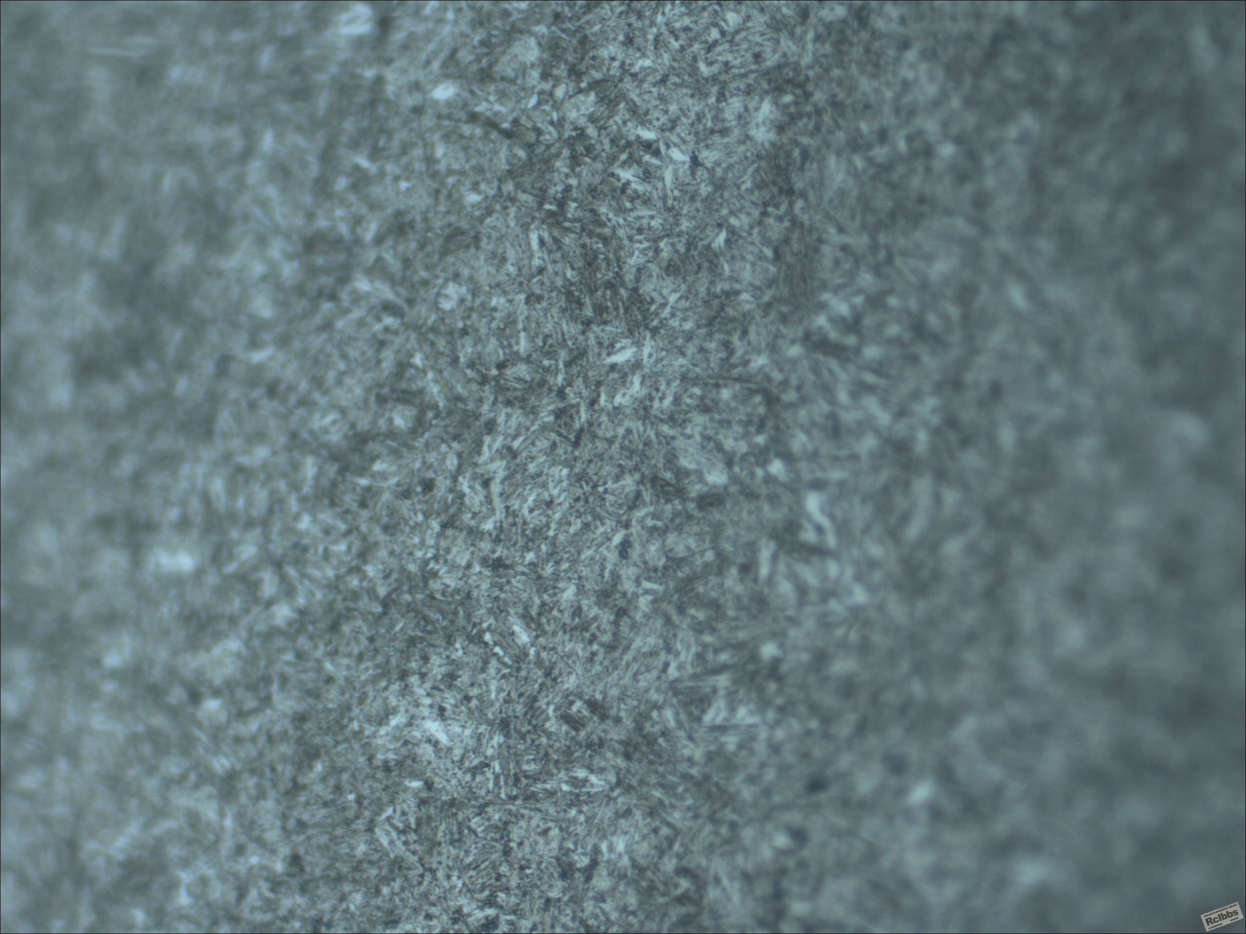

小弟不是热处理专业,不能准确识别各种组织。现有一曲轴组织图片  500X放大,帮我分析一下是什么组织。曲轴暂时不准切割成标准式样,只是沿着圆轴表面抛光,所以拍照的时候只有中间部位能清楚,请各位朋友谅解。

个人觉得是索氏体,合金钢

看着很眼晕,基体组织应该是索氏体没错,但是应该还夹杂有其他组织。

应该是回火索氏体,看着还不错

可以用GB/T13320评判,是合格的回火索氏体组织
