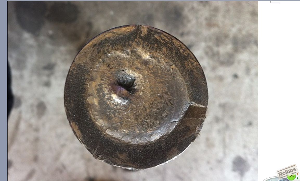

客户反馈客车新车行驶222公里半轴发生断裂,断面情况见附件,请各位大侠分析看看是什么原因。
    材质:40Cr
    技术要求:
       热处理:调质+表面淬火  淬硬层: 5~8  表面硬度:HRC52~63 心部硬度HB229~269 心部金相1~4级

发表于 2013-9-4 11:26:34 | 显示全部楼层
半轴断裂.jpg 直接贴图

钢铁医生 发表于 2013-9-4 11:28
没金相照片,就这么看能看出名堂来啊
客户售后人员给的图片,我们都没见到失效件 怎么谈金相
签到天数: 23 天
发表于 2013-9-4 14:05:55 | 显示全部楼层
从断口看该件可能存在表面或次表面缺陷,需要检查断裂件表面,另外需要确认表面硬度和层深是否合格
