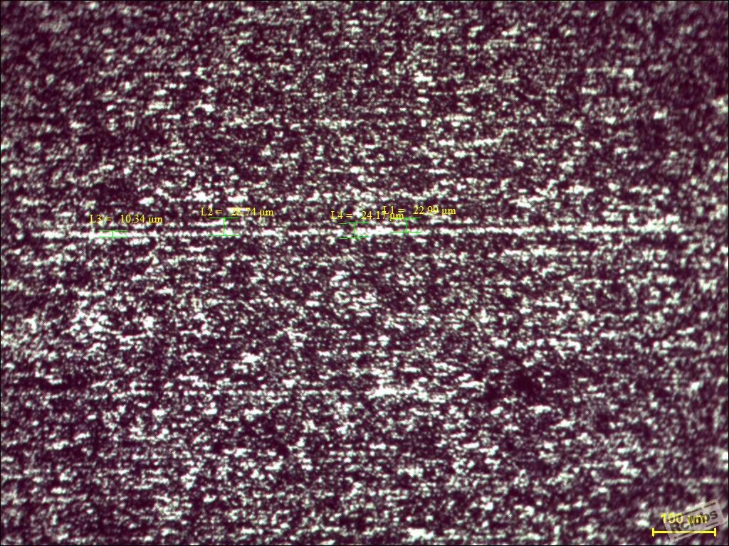

直径是3.7 的盘圆  M42材料

个人感觉约为2-3级吧,中间白亮的部分是成分偏析吗?请指教

我觉得是偏析,我现在也没搞懂带状碳化物跟偏析有什么区别,可能偏析是凝固过程中产生的,带状有一部分是轧制产生的。

不知该状态的样件处于什么加工工序,无法判断带状。

热拔盘圆,从5.5 拔到 3.7 的盘圆

不知道材质是不是进口的,碳化物形态非常细腻,不像是初生碳化物,像粉末高速钢,如果是粉末高速钢,碳化物形态说明淬火加热温度已经高了

拉拔后,没有热处理吗?

拉拔后,退火,每拉一次退一次火
