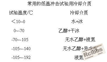

发表于 2013-9-8 22:52:36 | 显示全部楼层
参考一下这个资料:用液氮可以达到低温的要求

 楼主| 发表于 2013-9-10 22:01:55 | 显示全部楼层
