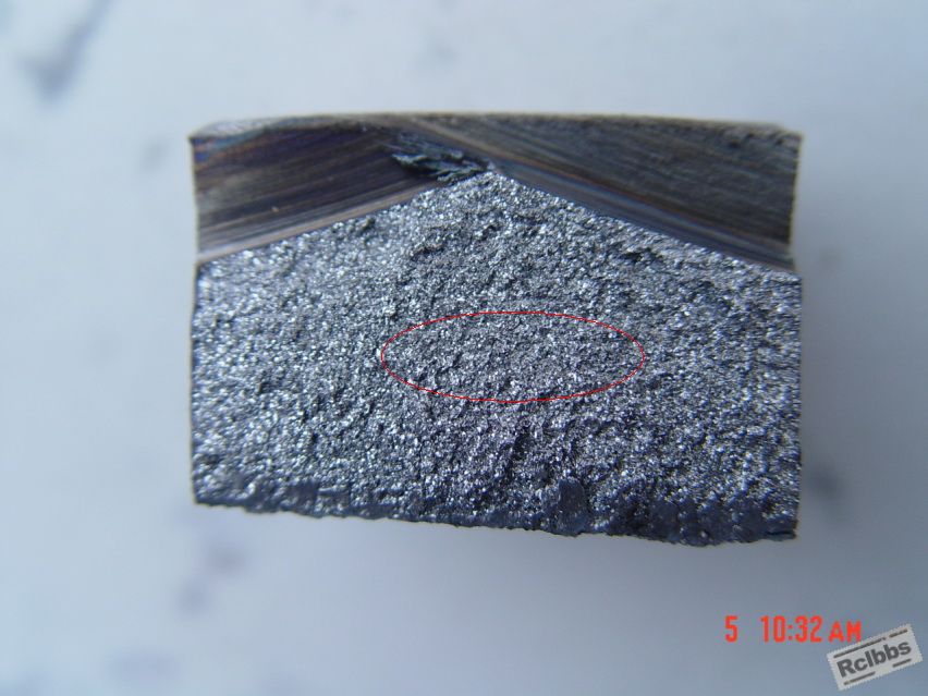

钢的规格320mm,长1.1米,加热至1200~1250℃后锻造,锻造时从中心开裂,金相检验发现实际晶粒度0~4级,中心粒度相对小些,有个2~4级。我在没有开裂的地方切了块料,打了个断口,断口分析不懂,各位给看看,这个断口怎么样分析。

等于冲击实验样品,能告诉我们你照片的部位属于断口的哪个区域(剪切,放射,纤维)

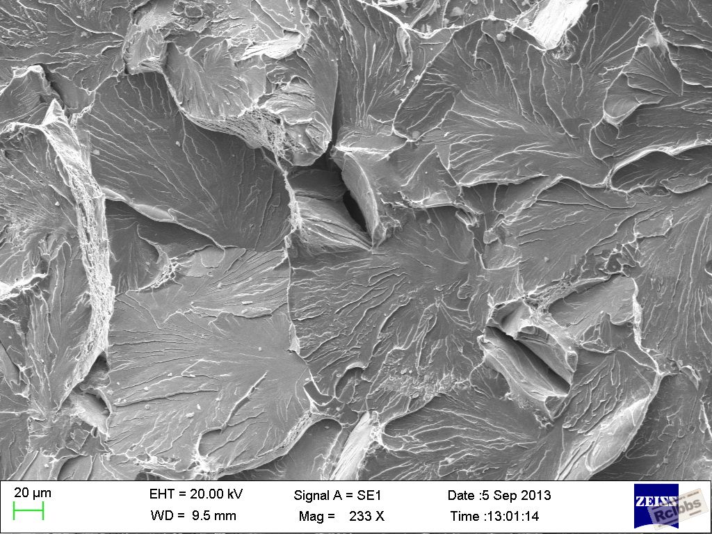

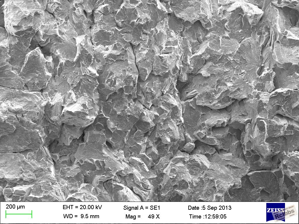

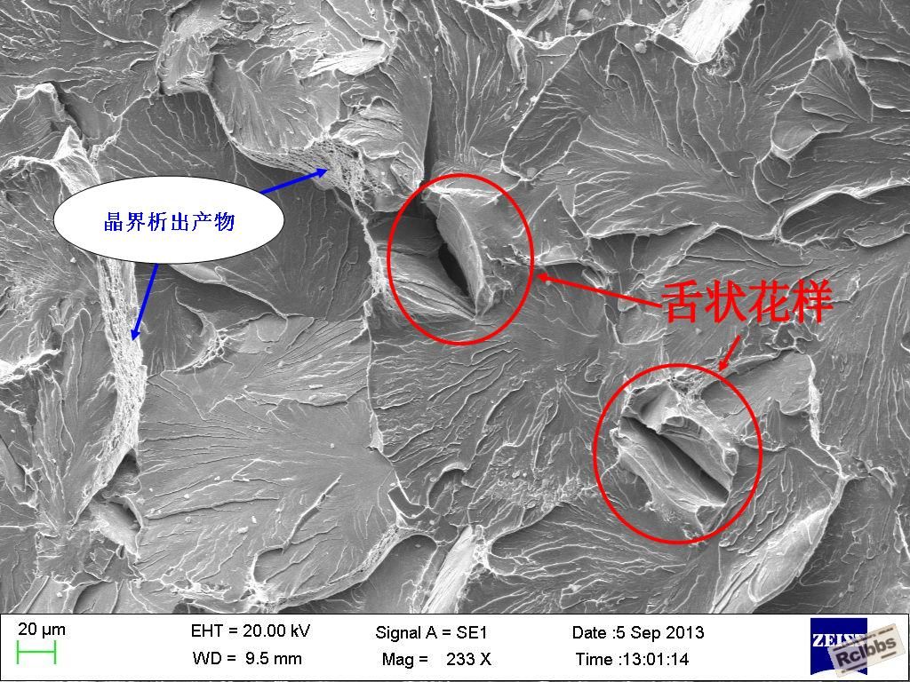

穿晶解理断裂,(比较多的二次裂纹,有几个符合解理断裂的现象)
晶粒粗大,以及晶界有物质析出是关注重点。

谢谢讲解。断口上看不出明显的断口各区域。大概位置在中间。

这个断口拍得不错,专家能否标出二次裂纹,河流花样和扇形花样

断口图片可能压缩过,在底部可以看见少量韧窝断口,未见疲劳辉纹,说明断裂前没有经历疲劳应力,受力后直接断裂,属于脆性断口。
其实断裂分析还是需要两个断裂面进行宏观分析,加上金相组织分析,基本就可以解决了,电镜那玩意基本唬人(以管窥豹)。。别介意啊!!
