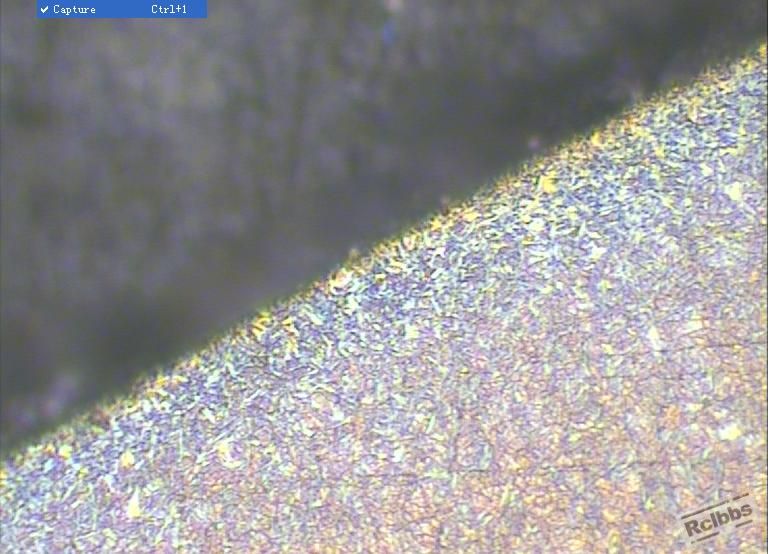

碳氮共渗用丙烷和氨气两种气体,为什么成品金相试样表面没有白两层出现?

碳氮共渗哪里来的白亮层

发表于 2023-7-21 10:27:08 | 显示全部楼层
你这是碳氮共渗吧?白亮层一般只在渗氮或者氮碳共渗的时候才有的吧

发表于 2023-7-24 08:31:24 | 显示全部楼层
温度是多少?白亮层分解了吧。

最直观的就是渗氮表层会有白亮层 碳氮共渗表层基本是没有的

我们公司做的碳氮共渗也看不见白亮层,除非是单纯的渗氮,白亮层比较明显。这种多用炉碳氮共渗真的很难看出来。

碳氮共渗是渗碳为主,通过淬火得到马氏体而硬化,不是氮化、软氮化机理。

碳氮共渗没有白亮层,只有层深,,先渗碳,再渗氮。单独氮化处理会有白两层的
