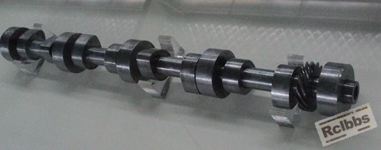

搞不明白,应该是你说的这样,但是我们交样,检出来是抗拉强度大于610mpa,断后伸长率大于7%,客户说不合格
这个钢管是用作凸轮轴,性能要满足钢球通过钢管来固定凸轮

此钢管是用作凸轮轴,钢球通过钢管来固定紧固凸轮,两个参数太大的话,达不到使用要求。不会发图片QQ:245407335
