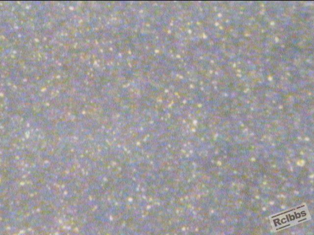

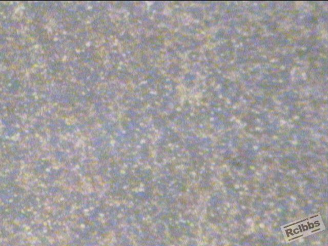

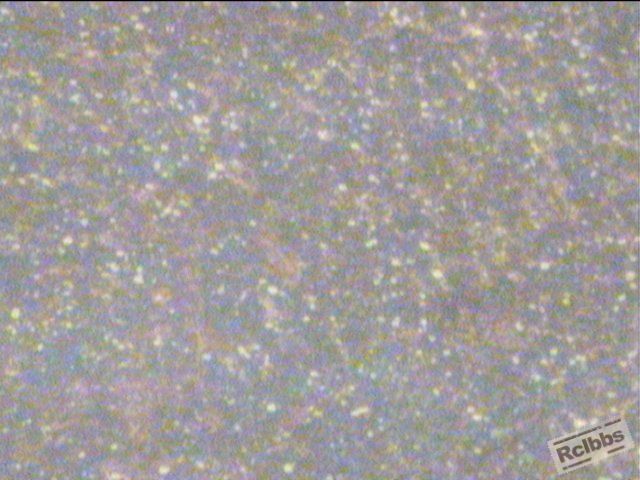

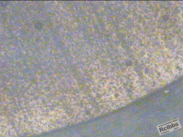

大家能看出是什么组织呢?个人感觉是索氏体,不知道对不对,请教!!!

发表于 2013-9-7 15:33:23 | 显示全部楼层
请附上工艺,才能确定

 楼主| 发表于 2013-9-7 16:20:43 | 显示全部楼层
不好意思,我也不知道工艺是什么,这个是外来件,因为在装配的时候出现咬合不稳,太宽了,所以我们割了一个,用HV0.1N的力道打出来硬度是HV600-770。

发表于 2013-9-9 08:55:59 | 显示全部楼层
?咹の若素ㄨ 发表于 2013-9-7 16:20
不好意思,我也不知道工艺是什么,这个是外来件,因为在装配的时候出现咬合不稳,太宽了,所以我们割了一 ...
你既然打过硬度了, 在硬度上看应该是淬火的, 你只需确定是马氏体还是 贝氏体就可以了

 楼主| 发表于 2013-9-9 13:12:09 | 显示全部楼层
因为看不出是马氏体和贝氏体,所以才考虑其他的热处理的!!
签到天数: 49 天
发表于 2013-9-13 15:21:34 | 显示全部楼层
隐针马氏体+残余奥氏体+碳化物
