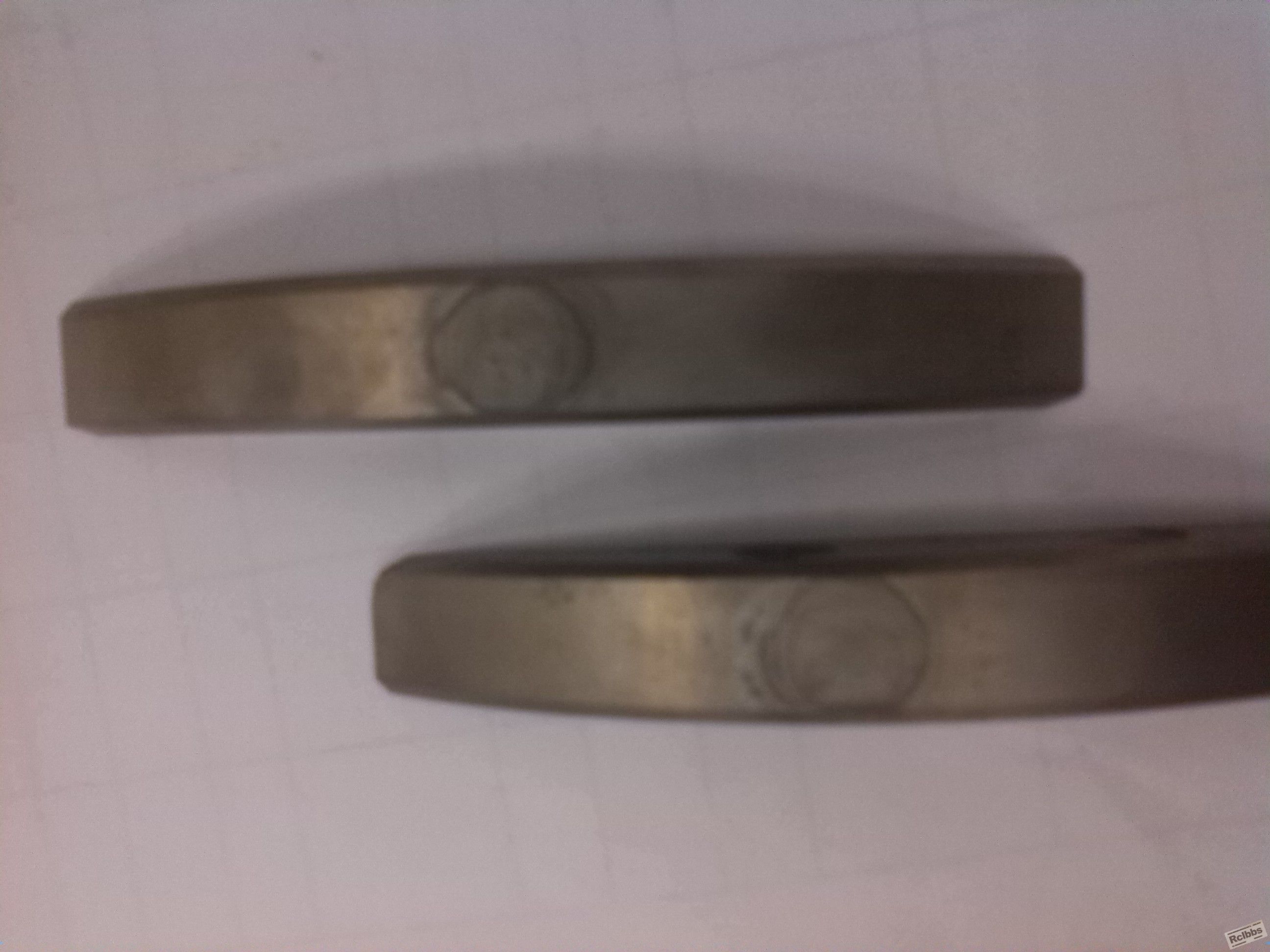

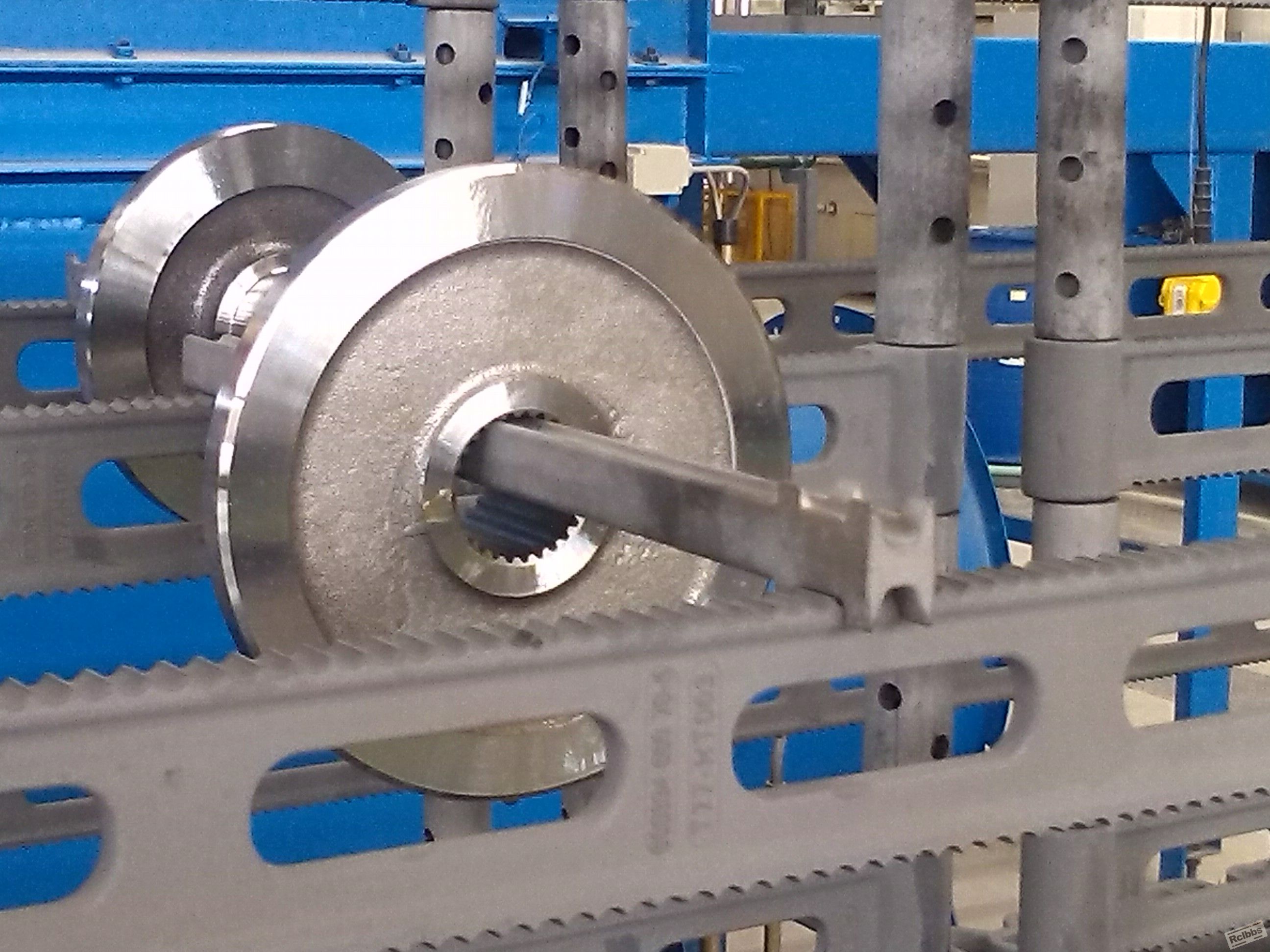

    我公司气体氮化件前清洗采用的是爱协林的真空清洗机(碱性清洗液),洗完之后直接进炉氮化,出炉之后,零件表面有花斑,严重影响零件外观质量。经过反复试验,确定花斑是由于清洗造成的,即洗完之后就有花斑。从哪些方面着手才能保证将零件洗干净(无花斑)?
零件装炉方式
零件装炉方式
零件装炉方式
花斑
花斑
花斑
花斑
花斑

真空清洗工艺如下:
1.碱水喷淋;
2.碱水发泡;
3.碱水第二次喷淋;
4.清水喷淋;
5.清水发泡;
6.清水第二次喷淋;
7.真空干燥。
  碱性清洗剂,碱水槽浓度2%,温度60—70℃;清水槽浓度0.3%(主要是防锈),温度60—70℃。真空干燥时真空度(10KPa)。洗出来之后,零件已经干燥,无任何水残留。

洗出来之后,零件上没有一点水,在零件的圆周上已经有花斑。

发表于 2013-9-15 11:53:53 | 显示全部楼层
建议手动分步骤清晰,在每个步骤完成后观察零件表面,确定是哪个工序造成的。
我认为是碱洗浓度大或有污物。

楼主,可以观察一下,花斑处是否为上一层工件滴下的水滴?
配溶剂的水能用纯水是最好的。:lol:lol
