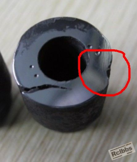

各位前辈  这个刀劈一样的裂纹是怎么产生的啊?
发表于 2013-9-9 13:58:16 | 显示全部楼层
这么大的开口呀!提供一下材质,机械加工过程及热加工过程,应该需要打开裂纹看看

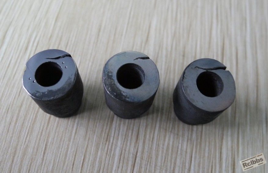

 楼主| 发表于 2013-9-9 18:07:09 | 显示全部楼层
材料为1Cr12Mn5Ni4Mo3Al
粗车完毕后热处理
1050 50min 空冷+760 60min空冷+520 120min空冷
由于数量太多 也没注意裂纹是否热处理前就有的
另外发现在裂纹的对侧出现了类似缺肉的现象  车完时应该是圆的
一共数百件 发现三件这样的
打开裂纹指的是把裂纹掀开?
掀开后需要观察哪些现象?

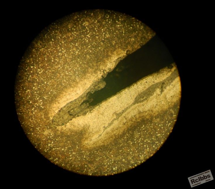

看一下金相或测显微硬度,看裂纹两边有无脱碳或脱碳深度就知道是否热处理裂纹。热处理前有裂纹(两侧有氧化层)的可能性大。
 楼主| 发表于 2013-9-9 21:29:03 | 显示全部楼层
zengdehui 发表于 2013-9-9 20:42
看一下金相或测显微硬度,看裂纹两边有无脱碳或脱碳深度就知道是否热处理裂纹。热处理前有裂纹(两侧有氧化 ...
金相第一张 照片  显微硬度打不了

从金相照片来看,裂纹两侧有明显氧化(白亮层),我觉得是热处理前产生的。

我觉得不是热处理前产生的
 楼主| 发表于 2013-9-10 09:02:47 来自手机 | 显示全部楼层
qpfire 发表于 2013-9-10 00:30
我觉得不是热处理前产生的
                         怎么看出来的呢?

三个裂纹的走向是一致的,说明是经过热前同一道工序造成的,折叠?

裂纹中视乎有异物,是氧化铁吗?

一百件中只有三件,说明热处理的问题不大,可能是坯料的问题。

可能是前期产生的,到热处理后裂纹扩展形成的,因为看表面的状态有部分的脱碳现象,缺口的最内侧像是氧化物/夹渣,这可能是导致裂纹产生的一个原因,开始可能就有微小的裂纹,热处理以后裂纹扩展形成的。
