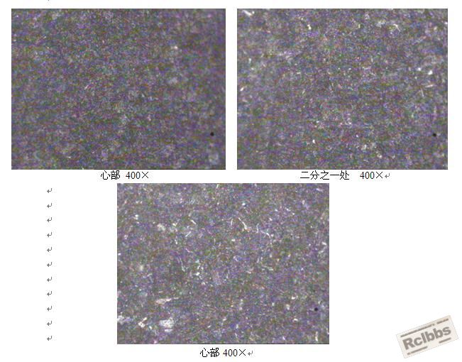

材料:50CrVA  有效厚度27mm   淬火+中温回火组织       供大家学习交流!

感觉材料组织总体还是可以的,说明工艺基本是合理的,但二分之一图片,和最后一张有未溶铁素体块状和条状存在,说明温度达到,觉得保温时间有点偏短了;

好眼力吖!主要还是受这种材料淬透性的影响,心部铁素体还是留有成网趋势吖……

你说的在理哦谢谢你的答复;当然材料厚薄也是会产生淬透性影响的

标注了两张心部  第一张或许是表面?

纯属笔误,见谅!第一张确实是次表面!

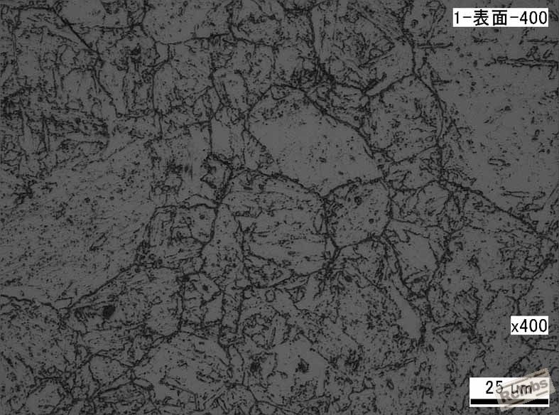

图片中晶粒度评级只有5.0级。

另:不明晶粒度是针对哪个图片而言?

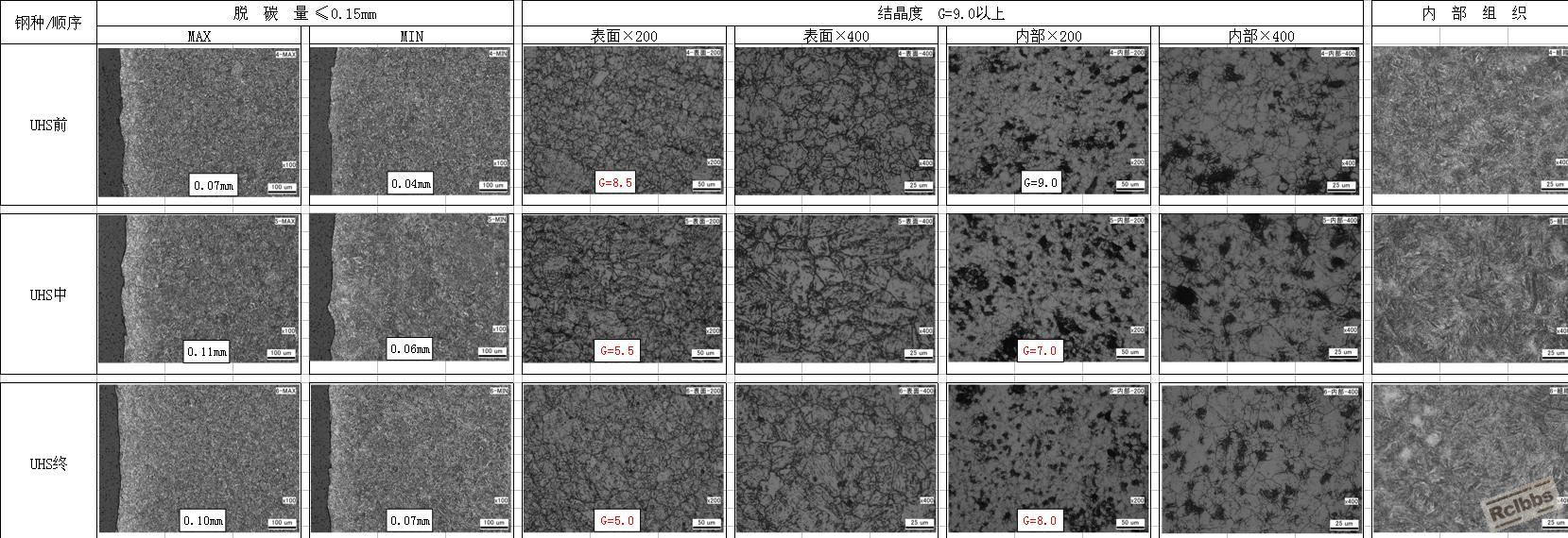

没有了,手头一个不良,在等母公司结果,现在需要一起评价。如果我5.0,母公司和我的差异不大就认可我的报告。程序问题!!其实感觉这样挺好,不过评价不能出问题!!!

兄弟,帮我看看。国产材料的稳定性以及一致性真心不好啊!!
明年计划购买司特尔自动抛光机,镶埋机。
现在那几台用了13年了。吵啊

没有了,手头一个不良,在等母公司结果,现在需要一起评价。如果我5.0,母公司和我的差异不大就认可我的报告 ...
仅就你发的这张照片的话,晶粒度评定为5级,俺个人而言还是比较认可的!你们母公司的技术要是懂行的话,也应该会认可!不必担心!
另:这个晶粒有点粗了,不知可否介绍下材料及工艺,试样怎么个腐蚀法?

脱碳和组织没啥大差别,主要是晶粒度差别较大,这会直接影响最终热处理的晶粒度,从而影响材料性能!
看来你得和材料供应商沟通下喽!
我们刚买的国产杂牌自动磨抛机,实验室用着也还顺手,哈哈……
另:说句实话,你这晶粒度貌似制样不是很过关(唔介意吖)。

加热炉温异常(修机器的感温棒没有插到位),材料UHS1900
材料需要500度回火钝化24小时。再镶埋抛光腐蚀。

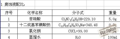

这个腐蚀液配方应该是没啥问题,感觉试样有点腐蚀过了。
另:不知道为什么要求必须500度回火后制样,你可试下淬火后直接进行晶粒度制样!

你看到的是腐蚀后没有轻抛的,腐蚀斑确实一直有困扰我。常温腐蚀一直到不同的温度腐蚀都试过。
验证试错的过程是最恐怖的!!
