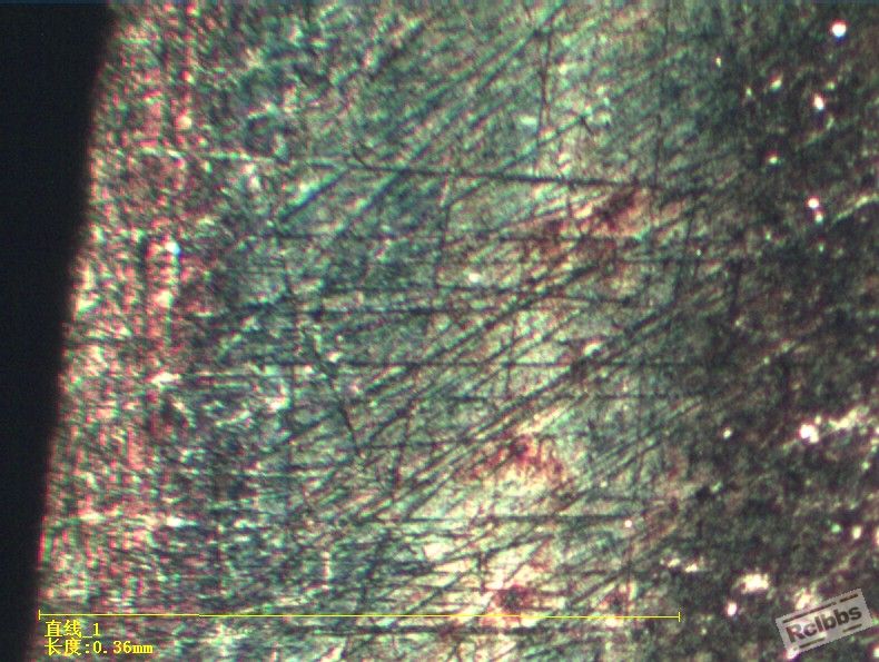

发表于 2013-9-10 16:02:17 | 显示全部楼层 |阅读模式
请问这样测渗氮层规范吗?  材料38CrMoV  520保温8个小时。

发表于 2013-9-10 16:49:49 | 显示全部楼层
按照这个标准GBT 11354-2005执行?结果看数据.

发表于 2013-9-10 16:52:31 | 显示全部楼层
你的制样不行,金相法测定,放大100倍,按GB/T11354-2005

发表于 2013-9-15 20:48:48 | 显示全部楼层
试样没做出来啊 这么多划痕

发表于 2013-9-16 08:52:07 | 显示全部楼层
这试样磨的。。。。。
发表于 2013-9-16 09:43:59 | 显示全部楼层
试样上面划痕太多,腐蚀也不好,建议重新制作一下再来分析

发表于 2013-9-16 22:02:29 | 显示全部楼层
这个金相式样也做得太差了!

发表于 2013-9-17 09:49:39 | 显示全部楼层
渗氮层深度测定有硬度法和金相法两种,但以硬度法为仲裁方法。建议按显微硬度法检测。依据GB/T 11354-2005标准,以HV0.3,从试样表面测至比基体维氏硬度高50HV处的垂直距离为渗氮层深度。在距离表面3倍渗氮层深度处测得的硬度值作为实测的基体硬度值。
