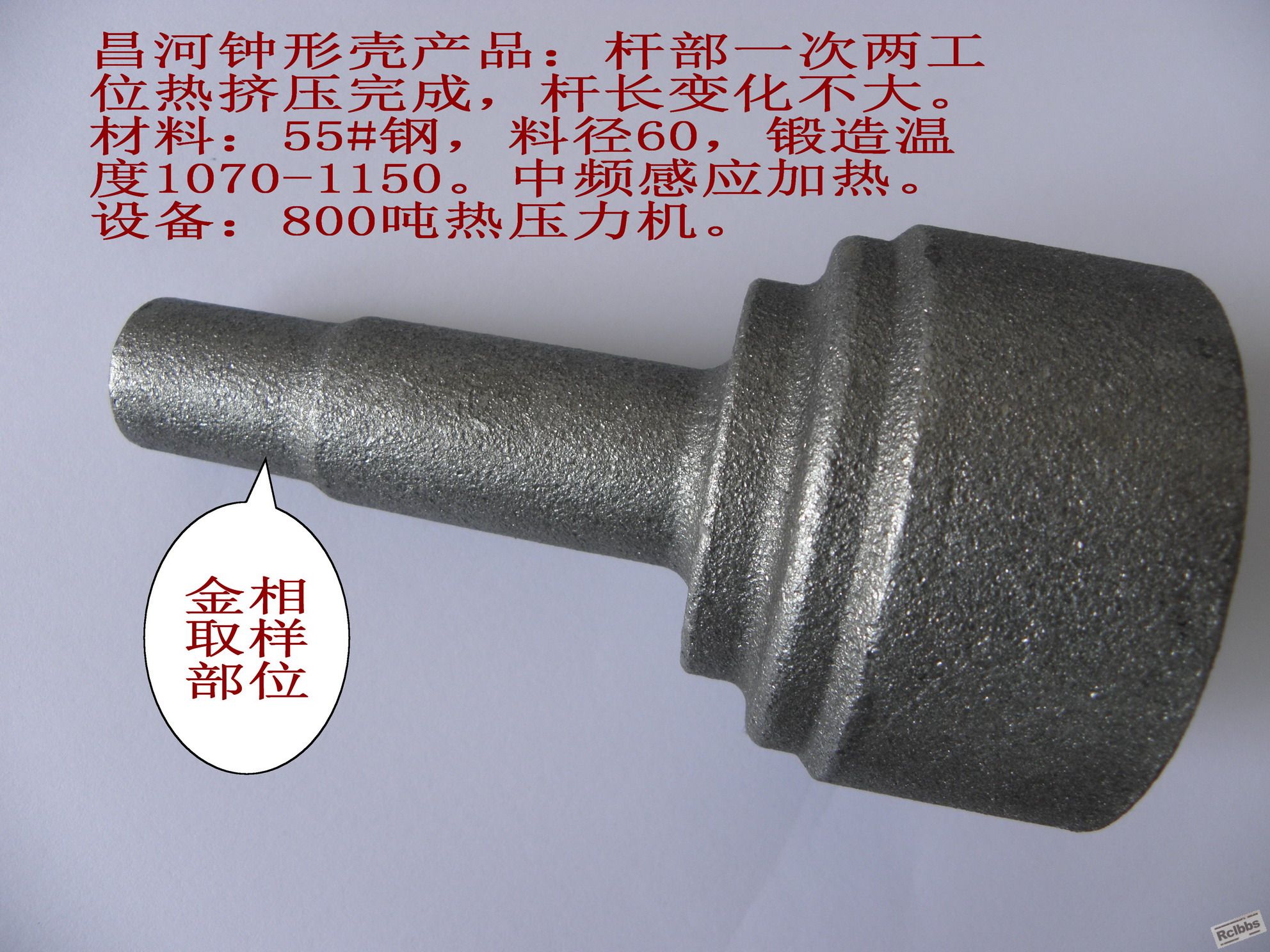

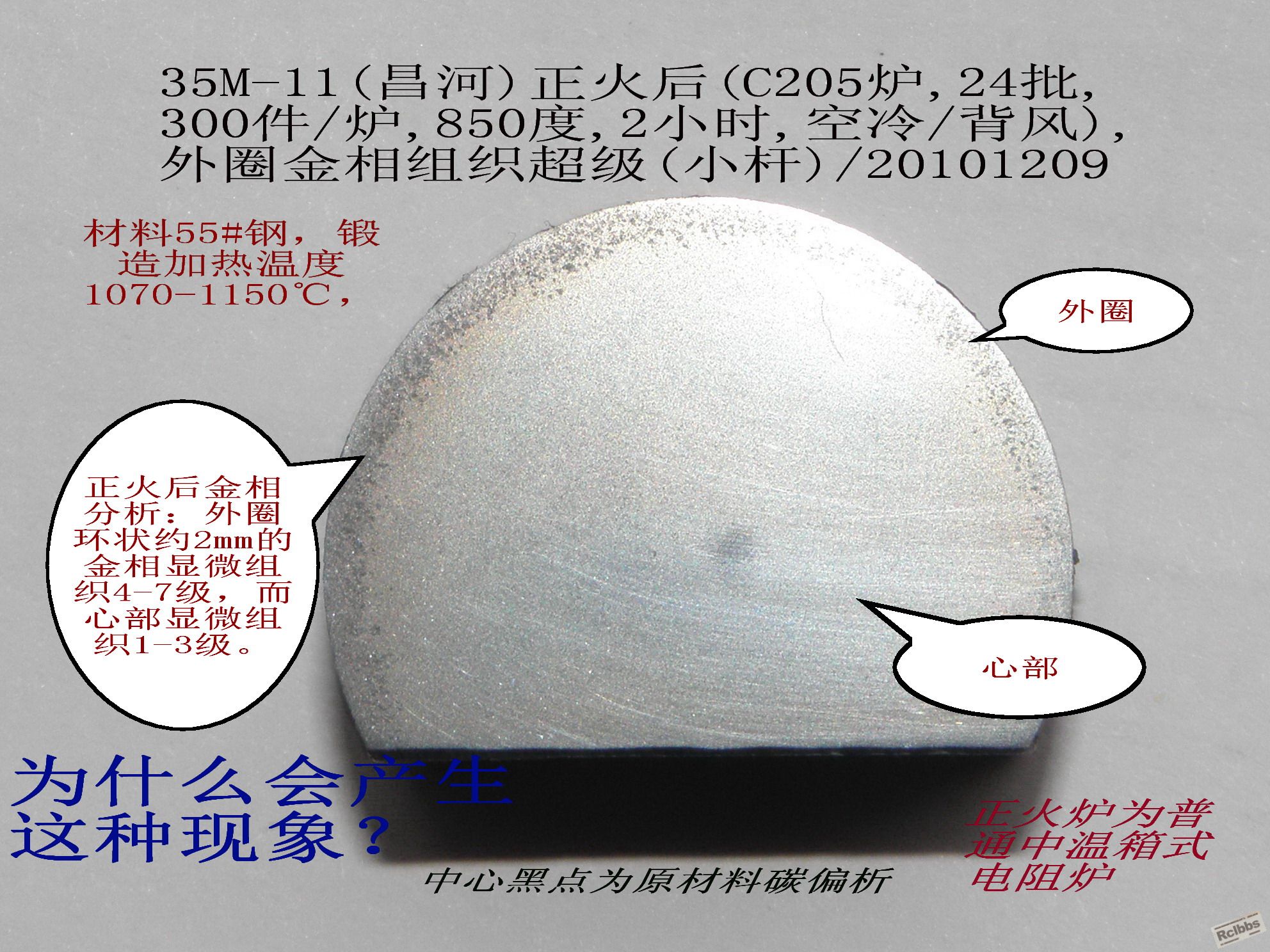

各位大师:请在百忙中帮助分析一下,为什么会出现心部组织合格而外圈组织不合的现象呢?
详见图片。

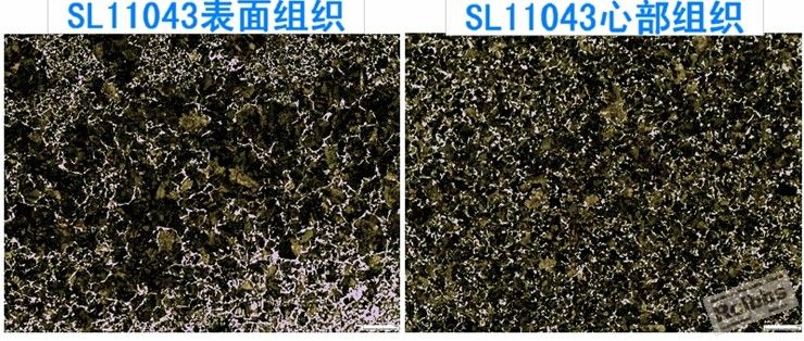

 楼主| 发表于 2013-9-12 08:31:01 | 显示全部楼层
补充一下金相照片,这是心部和外圈部位的金相照片。心部符合要求,但外圈超级。

似有过热现象,但这是正火后的状态,为什么心部没有?未正火的锻造锻造件也没有发现过热现象?
而且为什么只形成在小杆的外圈部分?越是接近小杆的末端,缺陷越是严重,到小杆的根部就没有了,头部大端也没有。
锻造加热温度:1070-1150,正火温度原来是850,现已调整到830了,仍有缺陷现象。

 楼主| 发表于 2013-9-12 08:49:37 | 显示全部楼层
qlf_126 发表于 2013-9-12 08:17
没见LZ具体的金相不好说,LZ最好有具体的金相照片。个人感觉也会脱碳或是过热的可能性较大!
谢谢你!
已经附上金相照片了。
过热是在锻造中产生的吗?锻造加热温度为1070-1150,温度监控为固定式红外测温仪,一次两工位完成,终锻温度约在950左右。

加热设备是中频感应加热,频率2500HZ,料径为60,长度为80,加热时间为15S。

这个缺陷只存在杆部,大径端没有过热现象,而杆部是材料费心部挤出的。

发表于 2013-9-12 09:15:32 | 显示全部楼层
lnxcjzh 发表于 2013-9-12 08:49
谢谢你!
已经附上金相照片了。
应该是锻造过程造成的过热,后续的热处理很难消除……
 楼主| 发表于 2013-9-12 09:39:53 | 显示全部楼层
是因为锻造温度过高,并且在挤压过程中产生的内热造成的过热吗?
那么,在挤压过程产生的内热如果判定呢?一般有多少?与哪些因素有关?

可能是挤压的变形量太大而导致杆头部位温度过高产生过热了
