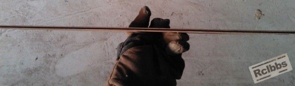

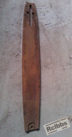

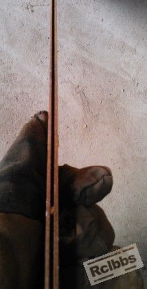

材质为65Mn 厚6mm 中间槽2.5mm槽深8mm
我现在是高温盐浴加热,
夹紧淬油
问题1 变形大 拱
   2  工件出盐液是带有盐,一上夹具,开口槽夹变形了
求教各路师傅,有没有其他跟好的工艺

淬完后把表面清理干净用夹具回火 就校正过来了,那么长肯定变形 65Mn校型很容易的:,但是工件要余温

淬火时可以不用夹具,直接用工装,回火时就要用夹具回火
