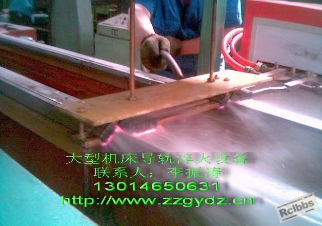

独立使用一路水或者共用一路水都可以

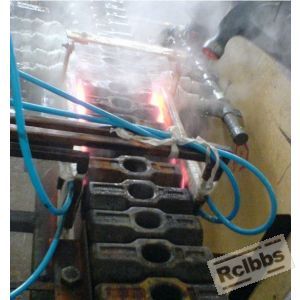

图片上是直喷水感应器,如果要加辅助喷水也可以。

8楼说的有道理感应淬火感应器有连续淬火冷却,和分开辅助喷水,辅助喷水就是想办法固定在感应器上这就看你的能力了也不是很复杂的事情:lol:lol

上面一层是冷却水,下面一层是喷淬火液的
