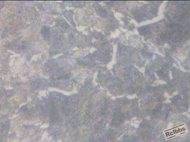

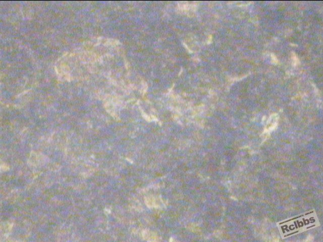

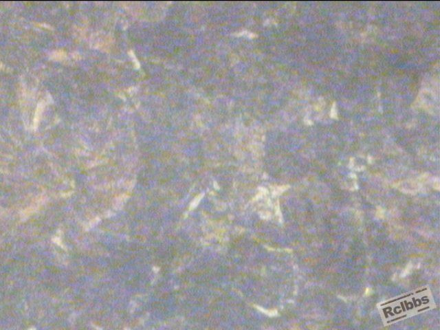

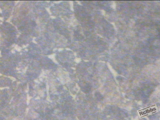

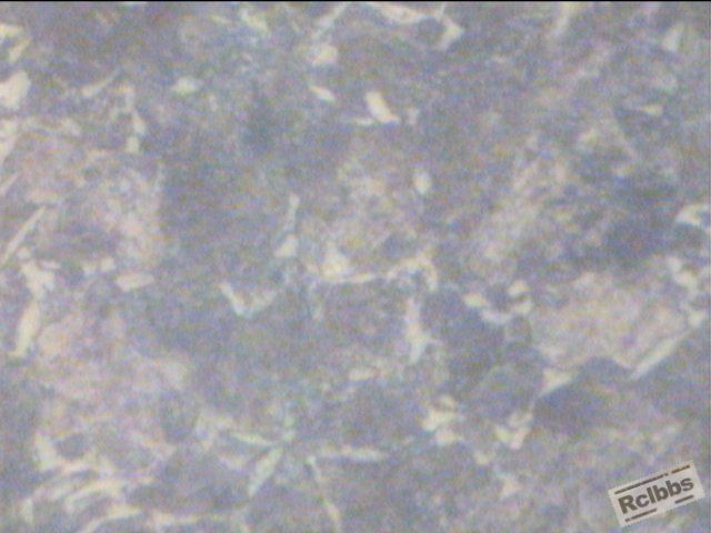

发表于 2013-9-12 15:48:05 | 显示全部楼层
楼主拍的照片是500倍的吗,似有网状铁素体存在啊,求热处理工艺及材质,直接淬火加回火了吧

若照片是500倍,按GB T 13320-2007标准可判定回火索氏体为6级。
发表于 2013-9-12 17:07:23 | 显示全部楼层
6级,丝毫不怀疑----------------------

请问,6级,回火索氏体+屈氏体+条状及块状铁素体,屈氏体是指那个部分的,谢谢!!

你在形状和颜色上去区分索氏体和屈尸体

个人感觉5-6级,有网状铁素体啊

可以评6级,严重的到7级了!

严格的讲网状F应该评8级的,你看着办,反正国内机械质量就那样了。为什么呢?

这个调质组织级别较差,参照钢质模锻件的评价标准,级别应该在6-7级

6-7级,托氏体+回火索氏体+条块级网状铁素体

谢谢,我评定了7级,有些地方特别差,我们去跟对方协商的时候,他们的工程师说45#调质只能做到3mm,他们说他们做的好的,现在已经委托第三方了!!

倍率大了,我们判断一般是采用图谱去比对~~~~

同意。比较客观。一般金相人员容易保守夸大。从宏观角度看,如果这种组织很多视场都有。那应该评高点没错。

一般来说做到6mm应该是完全没有问题的 3mm的说法纯粹是不负责任

一般来说45#钢 稍微直径大点的都淬不透。这个是可以理解的,所以在评判过程中,会协商检测的区域。如果是第三方报告,需要体现检测的位置,例如距离断面Xmm处的组织等级。说强硬说只能做到3mm,如果可以的话,就可以和他们说88了

45刚这样的话,在我们单位会给6级。因为屈氏体和明显网状铁素体的纯在。如果只是大块状的铁素体,可以是5级,这仅是我们单位的评法,仅供参考。

6级。。。。。。。。。。。。。。。。。。。。。。。
