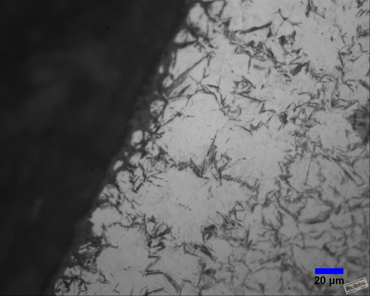

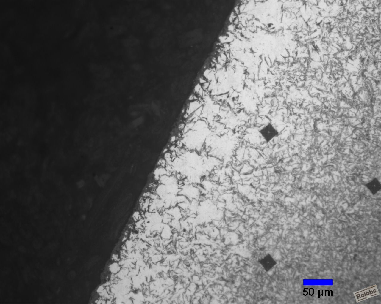

深层表面怎么会有那么多残奥,是什么原因造成的。回火后状态
发表于 2013-9-12 20:12:21 | 显示全部楼层
近表面的大块组织确定是残奥吗?从楼主打的硬度看,硬度应该比马氏体低点,但不至于残奥吧?
记得在《金相图谱》上看到过,近表面出现大块灰白组织是奥氏体与马氏体的混合物,属回火不足。个人不确定,仅供参考。
 楼主| 发表于 2013-9-12 21:16:54 | 显示全部楼层
回火不足的可能性不大,因为我们两台多用炉用一台回火炉,另一炉做出就没有事情
发表于 2013-9-13 11:29:29 | 显示全部楼层
看着不像残奥,可能是表面脱碳,这在渗碳件中也时有发生
发表于 2013-9-13 12:39:39 | 显示全部楼层
淬火温度高,碳势高,控制系统有问题了
 楼主| 发表于 2013-9-13 15:11:26 | 显示全部楼层
blightwu 发表于 2013-9-13 12:39
淬火温度高,碳势高,控制系统有问题了
有可能是丙烷因起的吗?近几炉丙烷浮动流量比较大。。。
签到天数: 173 天
发表于 2013-9-13 21:40:44 | 显示全部楼层
碳势高,也可能是你的炉压变化比较大的原因
签到天数: 133 天
发表于 2013-9-13 23:35:43 | 显示全部楼层
表面白色块状组织不是残余奥氏体,是马氏体,由于回火不充分(看着像没回火的),所有马氏体组织不易腐蚀,每被腐蚀出来,可以做个试验,提高回火温度或者回火时间,然后腐蚀深一点,看看到底是马氏体还是残余奥氏体
签到天数: 21 天
发表于 2013-9-14 16:43:01 | 显示全部楼层
不完全是残A,有些M没有腐蚀出来(不易腐蚀),图片看淬火温度有点高,碳势也高了
签到天数: 94 天
发表于 2013-9-14 20:46:55 来自手机 | 显示全部楼层
感觉是脱碳,如果是残奥那处理的也特差来自: Android客户端
签到天数: 2732 天
发表于 2013-9-15 12:13:58 | 显示全部楼层
这个组织不应该全是残奥,有较多残奥与没有腐蚀出来的马氏体。首先能确定这肯定与碳势过高有关,而碳势过高与丙烷有直接关系;其二还是感到这件工件回火不充分;其三这个组织绝对不会是铁素体。
 楼主| 发表于 2013-9-15 18:03:49 | 显示全部楼层
我会在腐蚀深一点,看看什么效果
发表于 2013-9-15 19:03:22 | 显示全部楼层
应该不是残余奥氏体,至少不完全是,有马氏体的迹象
发表于 2013-9-15 20:35:18 | 显示全部楼层
应该是表面氧化脱碳了吧 看着不像残奥
签到天数: 146 天
发表于 2013-9-16 14:01:27 | 显示全部楼层
出现这种现象,一是回火不足,二是碳势过高,只有从这二方面找问题。大家分析得是对的。
签到天数: 30 天
发表于 2013-9-16 14:06:14 | 显示全部楼层
建议深腐蚀看碳化物,确定是残余奥氏体还是马氏体
签到天数: 22 天
发表于 2013-9-16 15:27:10 | 显示全部楼层
回火不足,就是这种亮白的感觉。

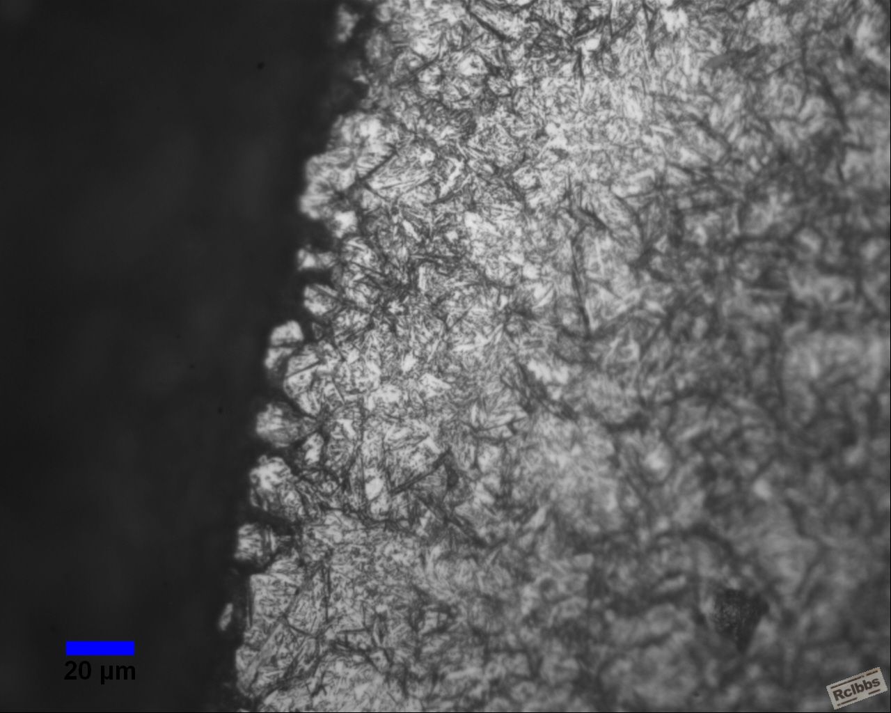

 楼主| 发表于 2013-9-17 08:16:13 | 显示全部楼层
深腐蚀后组织
发表于 2013-9-17 08:24:01 | 显示全部楼层
是马氏体和残奥,回火不充分
