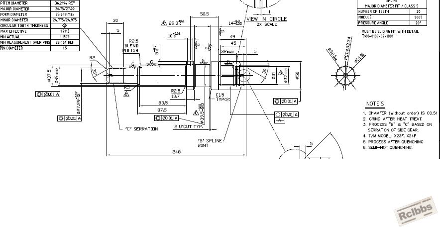

今天在一份图纸上看到SEMI-hot quenching,谁知道是什么意思?
签到天数: 27 天
发表于 2013-9-14 11:01:53 | 显示全部楼层
看字面意思是 半热淬火。。。在相应的规范里应该有这个名字的注释。请确认。
发表于 2013-9-14 16:52:13 | 显示全部楼层
实在不知,看字面意思是楼上说的!看来需要更具体的描述才行啊~
签到天数: 2880 天
发表于 2013-9-15 06:35:07 | 显示全部楼层
建议把图纸贴上来看看。
发表于 2013-9-15 13:14:35 | 显示全部楼层
看字面意思好像是最终热处理之前的中间(中途)淬火

 楼主| 发表于 2013-9-16 12:24:22 | 显示全部楼层
签到天数: 322 天
 楼主| 发表于 2013-9-17 12:26:29 | 显示全部楼层
图纸也上来了,看来没人知道?
签到天数: 28 天
发表于 2013-9-17 16:18:40 | 显示全部楼层
该零件的材料是什么?
签到天数: 322 天
 楼主| 发表于 2013-9-18 14:38:38 | 显示全部楼层
SUP10,相当于国内50CrV
签到天数: 899 天
发表于 2013-12-24 03:38:11 | 显示全部楼层
半热淬火,应该是介于热淬 与水淬 之间。
签到天数: 322 天
 楼主| 发表于 2024-11-30 09:03:41 | 显示全部楼层
今天又翻到这个贴子,这么长时间也没得到一个准确的翻译。难道是我们说的亚温淬火?
签到天数: 1505 天
发表于 2024-11-30 09:15:04 | 显示全部楼层
猜是调质处理;
签到天数: 1638 天
发表于 2024-12-5 10:35:03 | 显示全部楼层
semi-hot quenching 中溫(油或其他介質)淬火
cold 低溫(油或其他介質)
hot 高溫(油或其他介質)
签到天数: 487 天
发表于 2024-12-5 13:02:31 | 显示全部楼层
SEMI-hot quenching 通常是指使用100℃左右的淬火介质进行淬火冷却。
另外还有Cold(低于80℃淬火介质)和Hot(高于130℃淬火介质)。
每家企业都有各自的具体定义,会有些差异
签到天数: 322 天
 楼主| 发表于 2024-12-6 10:40:33 | 显示全部楼层
另外还有Cold(低于80℃淬火介质)和 ...
这是目前得到的最好的回答!
