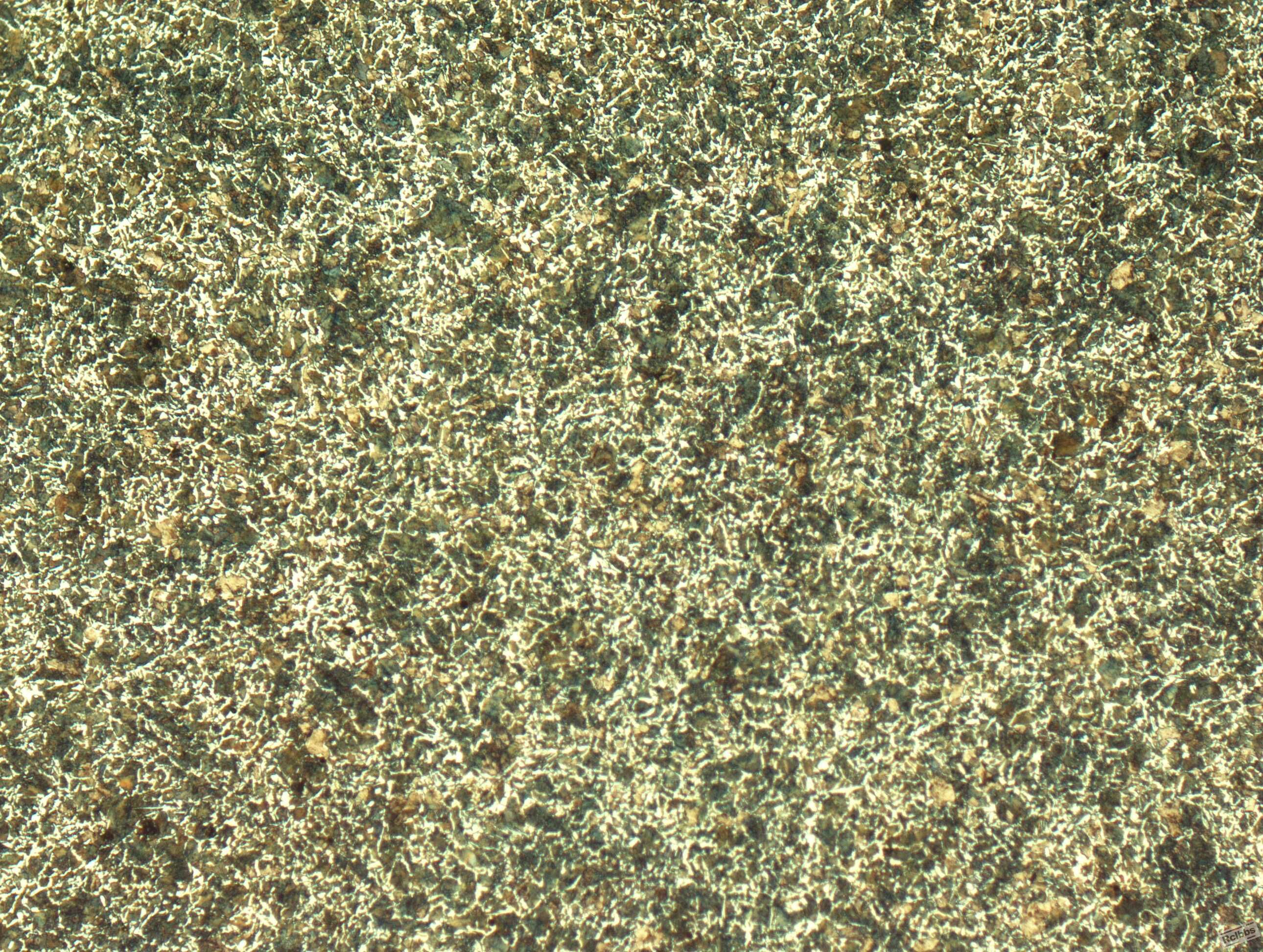

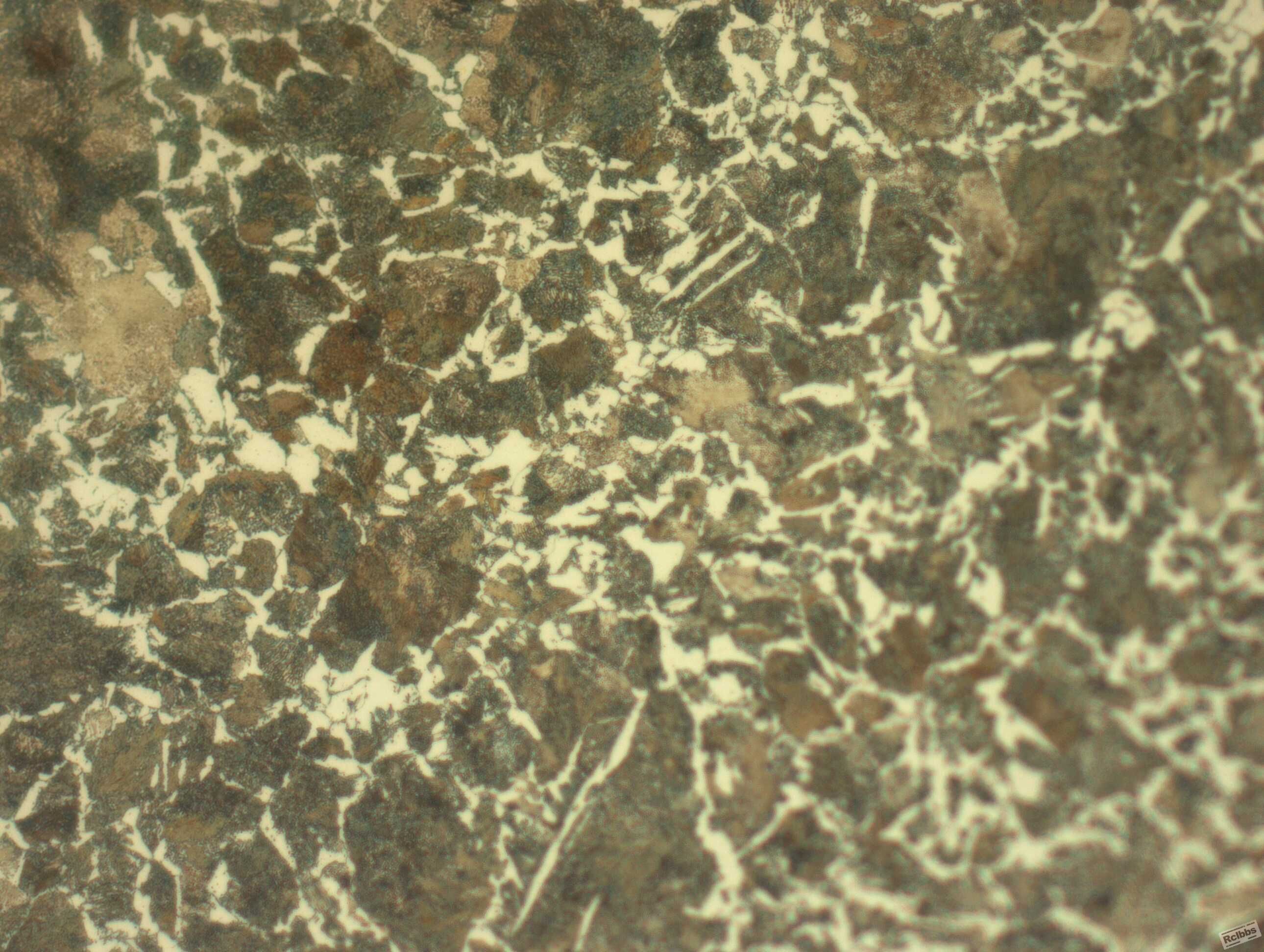

这是外购原材料,他们说调质处理,我看就像正火一样,大家怎么看
100倍
100倍
500倍
500倍

发表于 2013-9-13 14:17:56 | 显示全部楼层
100倍非常明确的告诉你了, 正火组织,5-6级
签到天数: 140 天
发表于 2013-9-13 14:43:54 | 显示全部楼层
个人感觉组织为:回火索氏体+网状铁素体+块状铁素体+珠光体,虚假调质所致……
发表于 2013-9-13 15:05:53 | 显示全部楼层
网状铁素体,块状铁素体,珠光体

发表于 2013-9-13 17:16:24 | 显示全部楼层
这个太明显了吧,冷却大问题。这也算淬火?
发表于 2013-9-13 17:19:37 | 显示全部楼层
我倒是觉得这东西确实经过调质,但是调质之前的预处理出现了大问题,或者是没有经过预处理。
    工件是锻件么?
签到天数: 2732 天
发表于 2013-9-14 07:13:09 | 显示全部楼层
这个很明显不是合格组织或者说根本没有进行过调质处理。
发表于 2013-9-14 07:41:27 | 显示全部楼层
金相组织明显不合格,可能是热处理工艺和操作不规范,也可能未经过调质处理
发表于 2013-9-14 07:43:19 | 显示全部楼层
试样做得不是很好,除了铁素体外,其它组织看不清楚。
 楼主| 发表于 2013-9-14 08:18:18 | 显示全部楼层
是锻件,厂家说锻造后调质处理
签到天数: 30 天
发表于 2013-9-14 09:22:07 | 显示全部楼层
估计厂家是用的锻造余温进行的热处理, 也确实淬水了, 但是由于锻造余温达不到淬火温度,造成了正火而不是淬火,后面再来个高温回火就O了
 楼主| 发表于 2013-9-14 10:55:01 | 显示全部楼层
你说的和我想的差不多,谢谢你的支持
签到天数: 132 天
发表于 2013-9-14 15:35:54 | 显示全部楼层
根本未经过组织转变的淬火
签到天数: 67 天
发表于 2013-9-15 09:25:59 | 显示全部楼层
冲击韧性应该很差!所以如果有技术要求的话,可以要求退货!
发表于 2013-9-15 10:20:44 | 显示全部楼层
尺寸多大,什么部位的
 楼主| 发表于 2013-9-16 08:48:32 | 显示全部楼层
此材料是做大型回转支承的毛培件   直径1000mm左右,厚度90mm,取样是表面15mm内
签到天数: 18 天
发表于 2013-9-16 08:56:53 | 显示全部楼层
同意12楼所说的观点,根本就没淬上火,组织为正火组织。
 楼主| 发表于 2013-9-16 09:38:00 | 显示全部楼层
我也这样认为,锻造后空冷下来,直接高温回火,谢谢您的分析
发表于 2013-9-16 10:08:49 | 显示全部楼层
这个是屈氏体吧,淬火冷却不够快
