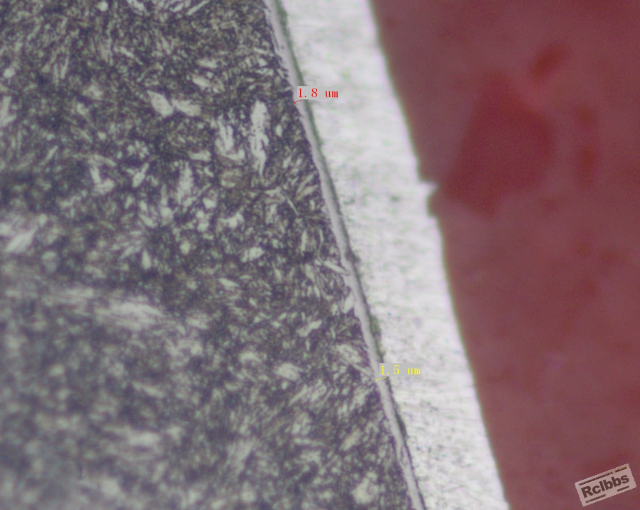

发表于 2015-4-14 11:08:05 | 显示全部楼层
这个是H13氮化白层1000倍的,白层厚度1.50~1.80μ
发表于 2015-4-21 09:29:56 | 显示全部楼层
不管什么炉子,是不是要控制好门槛值,氮势不能太高,就是要牺牲生产效率了,就像渗碳淬火,碳势控制好,残奥级别可以很低
