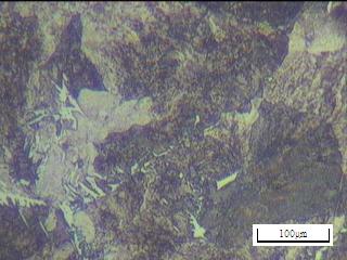

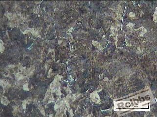

各位大师好,今天做了一个原材料的金相,材料50mn,调质处理,金相不合格,大家看看金相能评几级;这样的组织是怎么造成的;还有调质前是否需要正火(原材料经过锻造的)。金相显微镜不好做的照片不怎么清晰,望见谅。

这不是还是LZ那个问题嘛!这次比上次的金相好点而已!
个人认为:组织为回火索氏体+珠光体+网铁+块状铁素体组成。评级的话,依据GBT13320-2007肯定在6级以上了!调质过程参数加热温度、冷却介质都有问题!
另:如果锻件较大,调质前可进行正火!
 楼主| 发表于 2013-9-14 15:51:37 | 显示全部楼层
谢谢高工,您认为晶粒度是多少级,感觉晶粒很大;这是做回转支承原材料,直径600到1500mm,比较大

发表于 2013-9-14 16:04:19 | 显示全部楼层
晶粒度的话应该专门腐蚀,无法用腐蚀金相的照片评级!不过看LZ100倍金相中的网状碳化物估计晶粒度应该粗于5级了属于粗晶系列了!
 楼主| 发表于 2013-9-14 16:28:37 | 显示全部楼层
qlf_126 发表于 2013-9-14 16:04
晶粒度的话应该专门腐蚀,无法用腐蚀金相的照片评级!不过看LZ100倍金相中的网状碳化物估计晶 ...
我在报告上写了五级,厂里来的原材料没有一个好的,不知道他们怎么做的,纠结
签到天数: 146 天
发表于 2013-9-14 16:33:28 | 显示全部楼层
个人感觉最好报告附上晶粒度照片作为证据!
