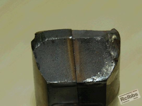

Cr12Mo1V1螺杆,尾部断裂,我们判断是一次性脆性断裂。

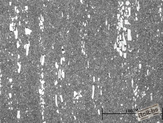

金相组织正常,共晶碳化物级别也不高。

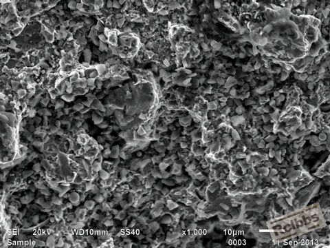

请帮忙判断一下最后一张电镜照片,该判断是什么种类的断口呢?
断口
断口
断口
金相图片500X
金相图片500X
金相照片500X
扫描电镜1000X
扫描电镜1000X
扫描电镜1000X

解理脆性断口,断口平整,呈颗粒状。
疲劳断口的微观分析必须建立在宏观分析的基础上,光凭微观难以判明断裂性质和断裂源位置。
发表于 2013-11-21 21:57:45 | 显示全部楼层
断口电镜照片形态比较奇怪,可能断口被污染了。
