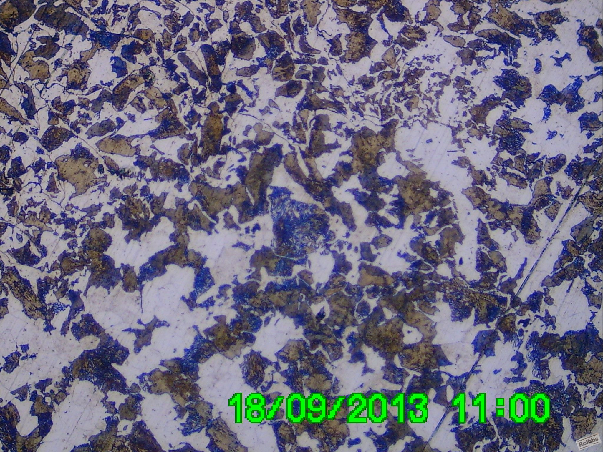

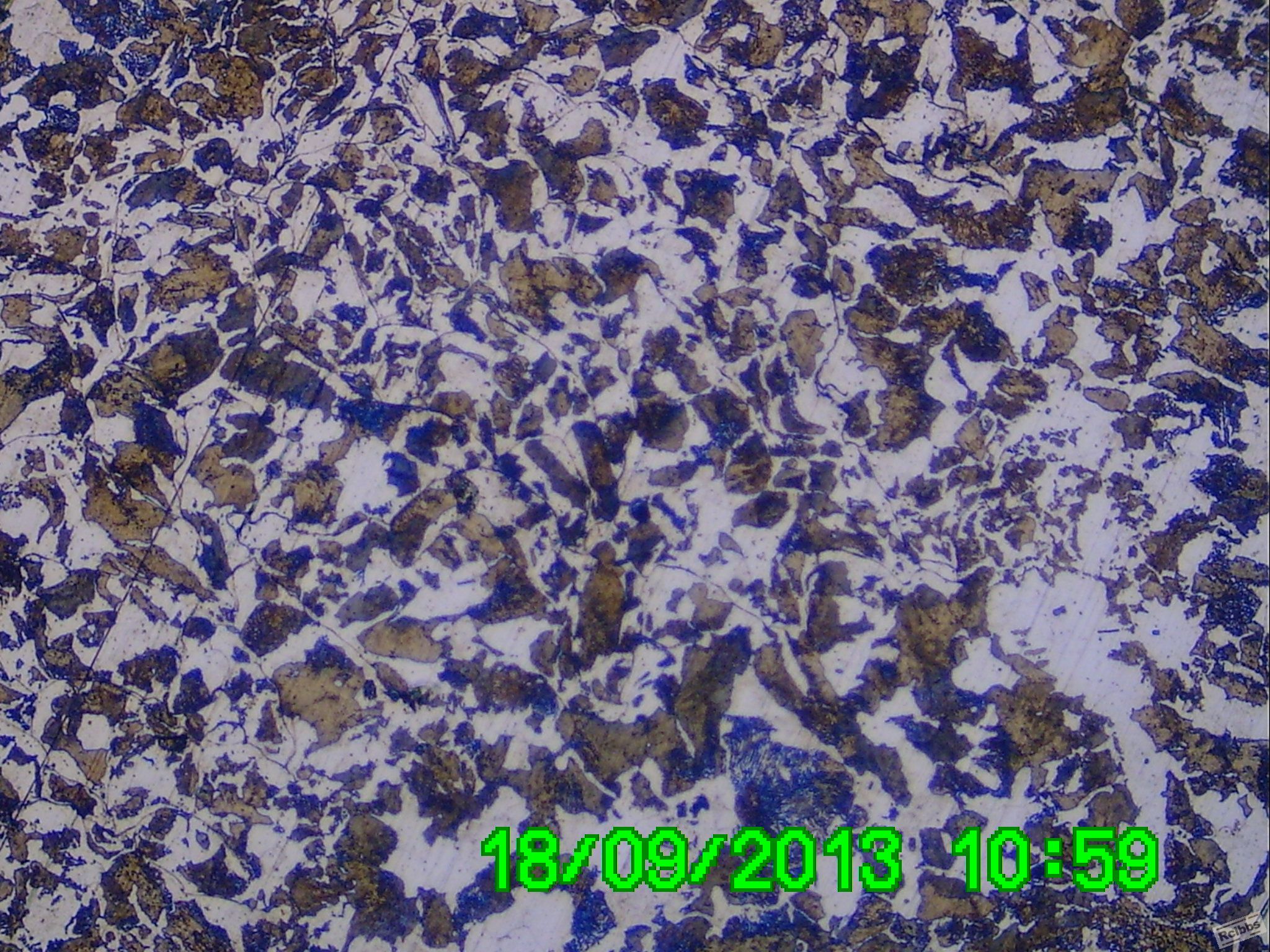

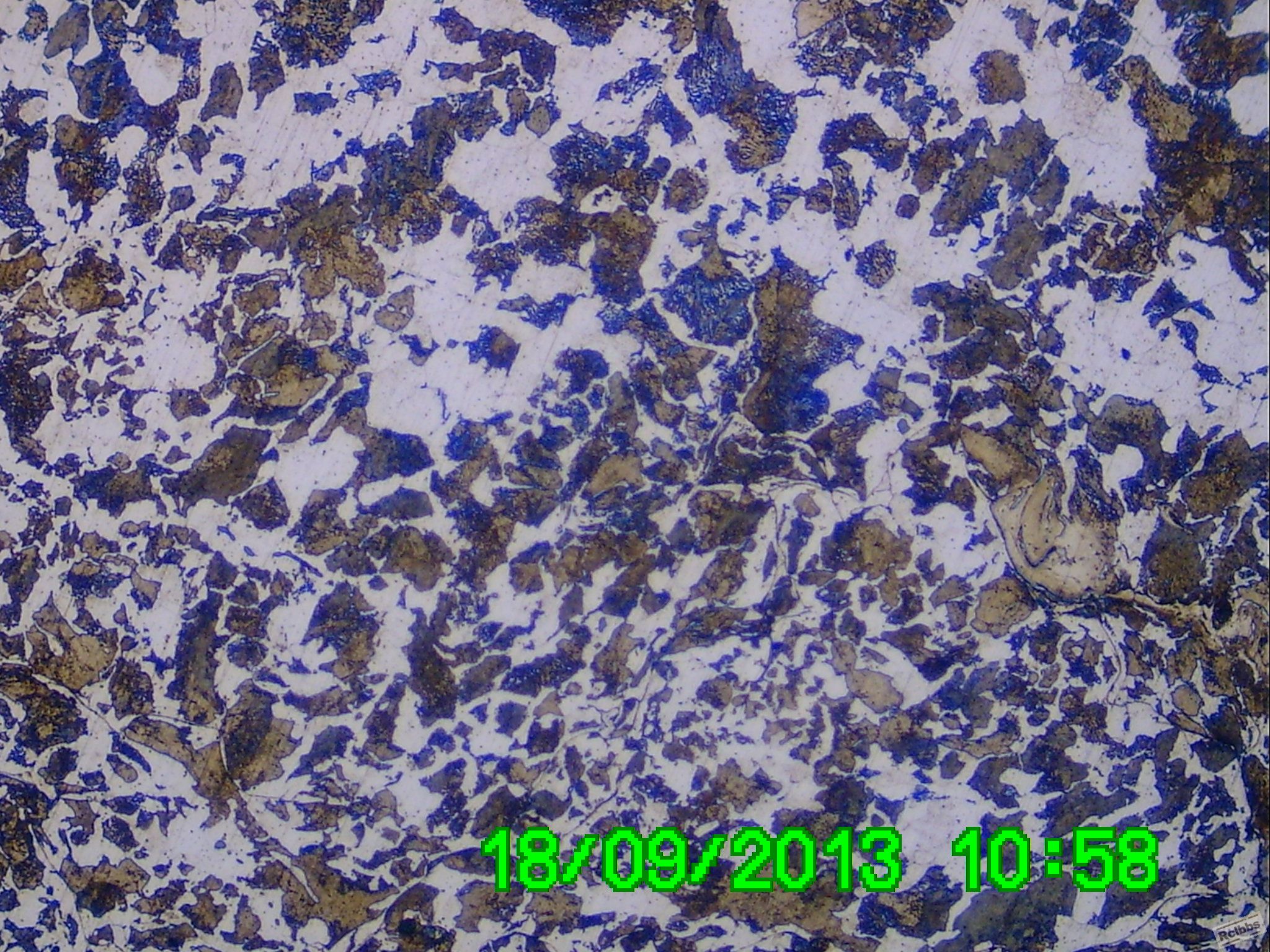

今天在检测金相的时候发现个很奇妙的相,在一个试样中拍到了两个不同晶粒度的相,但是不知道是长大的过程还是细化的过程。
工艺  880℃  材质:35#钢 PICT0013.JPG

可能是我没表达清楚,这是一个35#钢880℃正火后的金相,在100倍视场中有很小一部分晶粒特别细小,图片是我拍设的细小晶粒和粗大晶粒的过渡区,我就是想知道为什么会出现这样的情况,这个是晶粒细化的过程还是长大的过程?

我觉得这是热处理欠热,有锻造组织遗留特征
发表于 2013-9-21 20:44:09 | 显示全部楼层
明显的就是没有处理好的组织,晶粒细化的不均匀

基体组织是珠光体和铁素体,觉得正火工艺有不妥之处,晶粒度没有很好的细化,组织应该是细化过程,部分组织粗细不同,并且有呈带状分布

多谢老师的分析,不知工艺有何不妥之处?还请不吝赐教,我觉得问题可能出现在装炉量上面,工件很小,我们用的是1100mm*580mm*480mm料筐直接装满,是不是装炉量太大,造成冷却速度过慢从而造成晶粒粗大?粗大晶粒区域可以看到珠光体成网状。

保温时间可能不足。延长保温时间试验。

支持此观点。换个说法:奥氏体均匀化不充分。

从照片来看,块状铁素体呈不规则分布,无法分辨出明显的晶界,如何判断晶粒粗大?
使晶粒粗大的原因可能是加热温度过高或保温时间过长等,因为温度越高形核率越高,与冷却速度无关。
照片的珠光体,看不到明显的网状分布。事实上,低中碳钢中出现网状珠光体的可能微乎其微。
我认为可能存在组织偏析,要参照标准看是否在合理范围。
最后一张照片右边中间位置,灰色的一团,能放大个500X的么?
