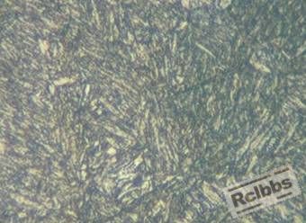

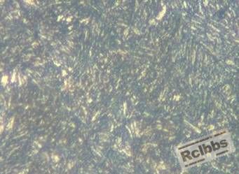

[讨论] 求各位高手赐教以下两张图片的金相级别是???
发表于 2013-9-19 19:29:10 | 显示全部楼层 |阅读模式
file:///C:/DOCUME~1/ADMINI~1/LOCALS~1/Temp/msohtml1/01/clip_image002.jpg 均为500倍显微镜下的图片
 楼主| 发表于 2013-9-19 19:34:30 | 显示全部楼层
图片貌似出不了,用附件补上试试看  材质是40Cr的,中频组织
发表于 2013-9-21 10:30:22 | 显示全部楼层
图片显示的应该是针状马氏体组织
签到天数: 301 天
发表于 2013-9-21 14:25:45 | 显示全部楼层
不知道材质人家怎么找标准呀!
签到天数: 809 天
发表于 2013-9-21 15:30:56 | 显示全部楼层
像中碳钢调质组织,如果是,按GB/T 13320,应该有1-1.5级。
发表于 2013-9-21 15:45:21 | 显示全部楼层
第一张有1级朝上,第2张2级
 楼主| 发表于 2013-9-21 17:47:14 | 显示全部楼层
不好意思,是40Cr的材质的, 中频
签到天数: 301 天
发表于 2013-9-24 11:40:21 | 显示全部楼层
那你得用JB/T9204-2008《钢件感应淬火金相检验》,马氏体级别为3-4级,合格的组织
 楼主| 发表于 2013-9-24 15:26:03 | 显示全部楼层
大恩说声谢谢了 凌乱了,硬度在33-35HRC,不应该是马氏体的,索氏体还比较合适啊
 楼主| 发表于 2013-9-24 15:28:51 | 显示全部楼层
一毛 发表于 2013-9-24 15:26
大恩说声谢谢了
突然想起来硬度应该是在33-35HRC的范围,不应该是马氏体啊
签到天数: 82 天
发表于 2013-9-24 20:37:55 | 显示全部楼层
好像是心部组织吧,可能是索氏体组织,猜你工艺应该是调质+高频。
 楼主| 发表于 2013-9-25 09:15:16 | 显示全部楼层
第一张是螺栓牙部,第2张是心部,我觉得是索氏体组织的,只是级别判断没办法判断出来,工艺是调质的。
发表于 2013-9-25 16:29:59 | 显示全部楼层
学习了,我还以为是回火马氏体……
签到天数: 82 天
发表于 2013-9-25 20:29:29 | 显示全部楼层
在你的图上看不出来位置,应该照一张倍数小的,然后指明位置。
签到天数: 430 天
发表于 2013-9-25 22:37:32 | 显示全部楼层
应该是低温回火马氏体,还保留着马氏体的位相,组织较粗大,应该为2-3级
发表于 2013-9-26 11:04:25 | 显示全部楼层
组织较粗,保留着马氏体的位相吧
发表于 2013-9-26 11:33:16 | 显示全部楼层
既然是调质件,组织应该是回火索氏体或回火托氏体,不会是回火马氏体的,是M回的话就是不合格品,热处理过程失控。
金相保留了M的位向是正常的,因为“有许多材料在光学显微镜下不便区分这些组织,有时即便观察回火组织看到的是保留马氏体位向的索氏体,实际上只能观察到马氏体位向,无法直接观察分辨是回火托氏体或回火索氏体,更多是结合工艺条件套用概念来给组织下定义。”(论坛邹工)
