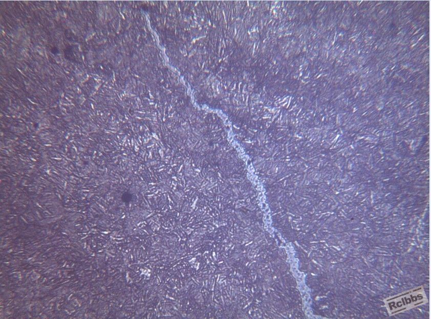

[求助] 40Cr调质后发现裂纹。麻烦帮忙看下是淬火裂纹还是锻造裂纹
发表于 2013-9-21 18:49:37 | 显示全部楼层 |阅读模式

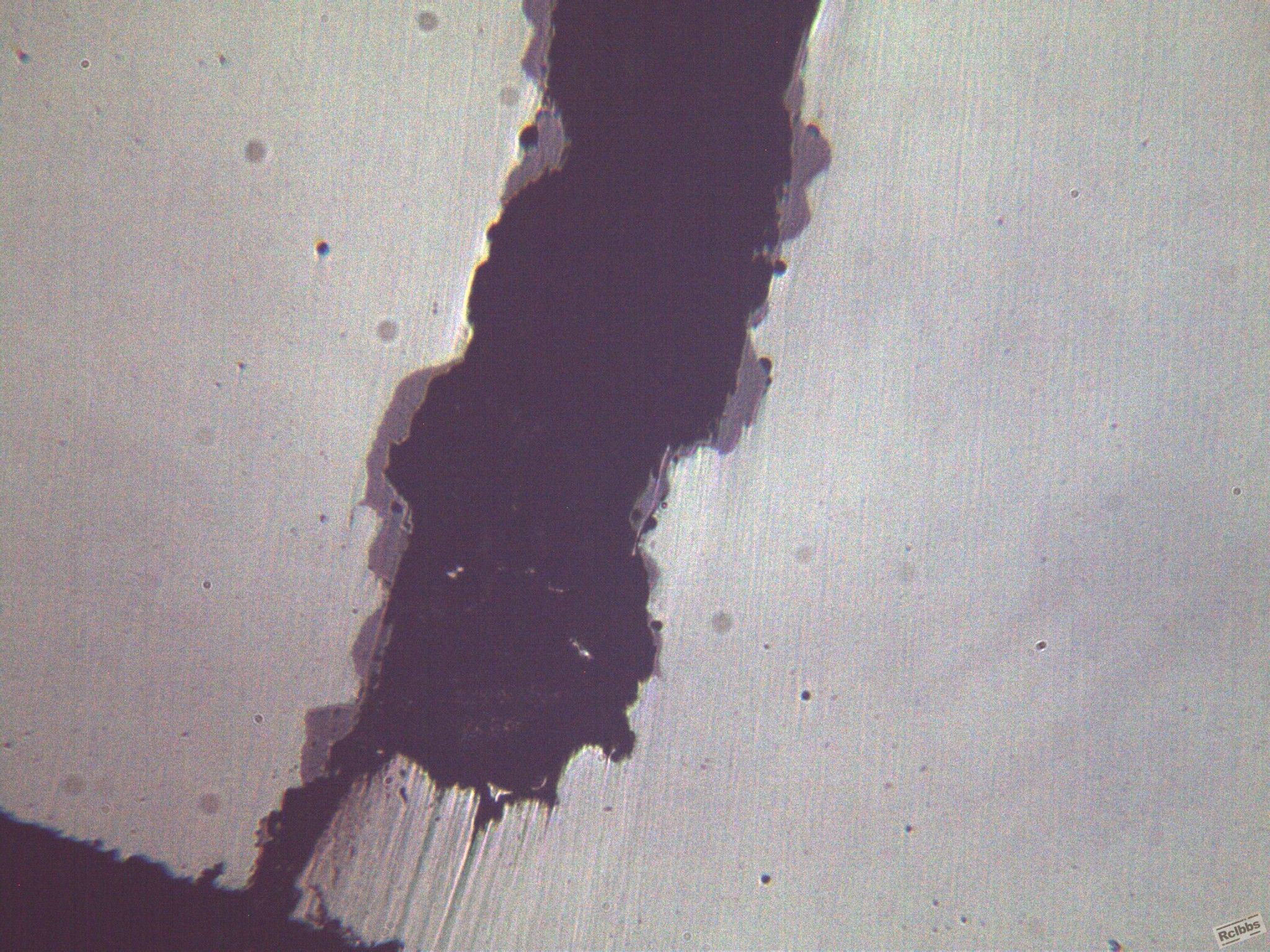

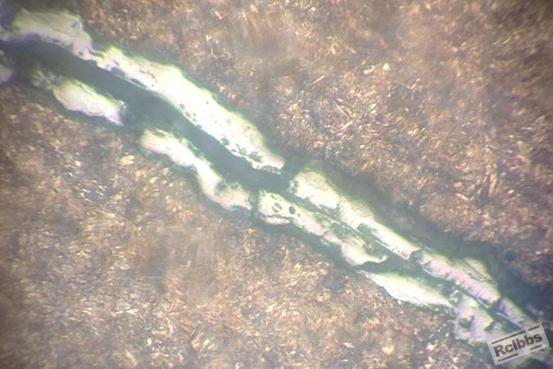

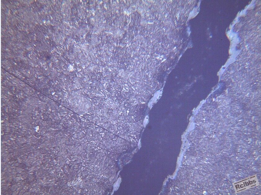

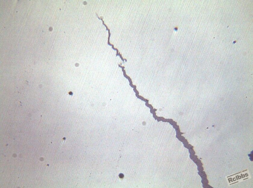

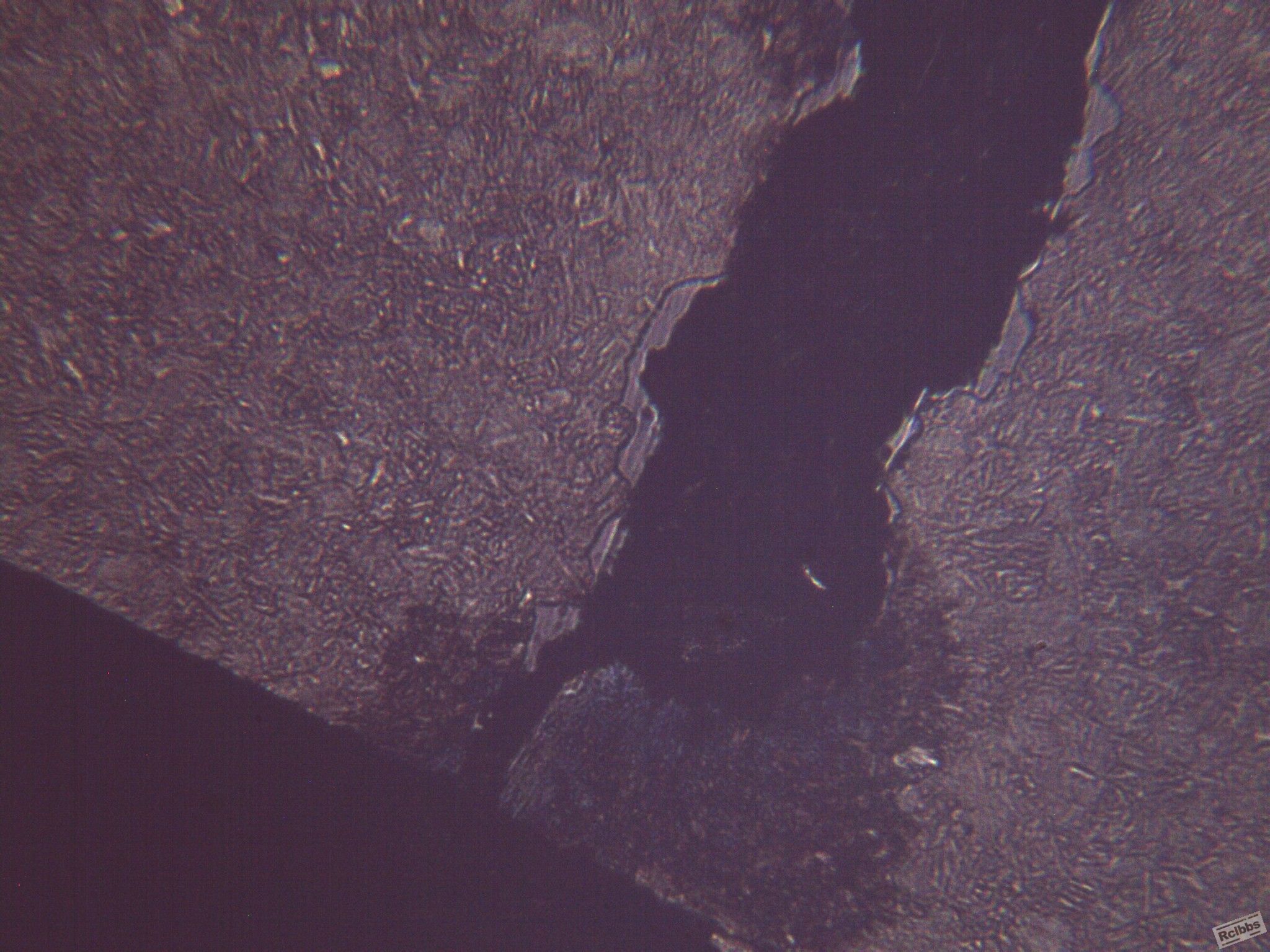

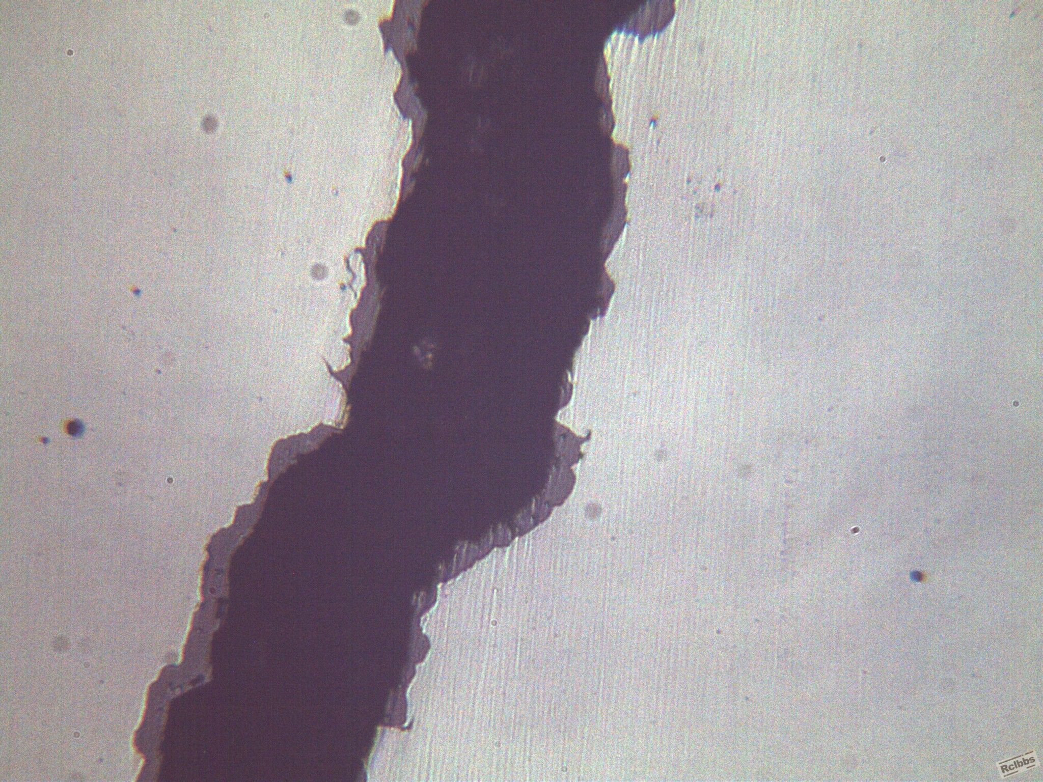

前3张未腐蚀100×。请问裂纹两边那灰黑色东西是什么 6.jpg 2.jpg 1.jpg 后三张是腐蚀100× 7-7.jpg 3-3.jpg 1-1.jpg 麻烦帮忙看下是什么产生的裂纹。。
 楼主| 发表于 2013-9-21 20:13:12 | 显示全部楼层
前3张未腐蚀,100×下拍的。。请问裂纹边那灰黑色的是什么

 楼主| 发表于 2013-9-21 21:24:06 | 显示全部楼层
有人知道那暗灰色的是什么吗。。灰色的是没有腐蚀就有了的。。
发表于 2013-9-22 07:38:35 来自手机 | 显示全部楼层
没腐蚀100倍应拍一张裂口处,最后一张看来是折叠
发表于 2013-9-22 08:32:23 | 显示全部楼层
表面应该在锻造过程中形成折叠裂纹,在后续的调质过程中进一步扩展,形成这样的裂纹形貌
发表于 2013-9-22 08:53:55 | 显示全部楼层
锻件本身存在缺陷或裂纹,热处理过程中扩展。观察整个裂纹是亮色的还是有锈迹的

发表于 2013-9-22 08:58:23 | 显示全部楼层
如果你能排除制样污染,那灰色就是氧化物了。但从裂隙纹尾部及整体形态看更接近淬火开裂。
您是用三氧化二铝粉抛的?试着用金刚石抛抛
签到天数: 256 天
发表于 2013-9-22 09:01:03 | 显示全部楼层
抛盘清理干净,或换块新布
 楼主| 发表于 2013-9-22 09:04:19 来自手机 | 显示全部楼层
您是用三氧化 ...
您好,就是金刚石抛光机抛的。多次抛了还是这样

 楼主| 发表于 2013-9-22 09:24:30 来自手机 | 显示全部楼层
您是用三氧化 ...
可不可能出现回火后的氧化物
签到天数: 256 天
发表于 2013-9-22 09:27:32 | 显示全部楼层
您也就是550~600回火的,这么点回火氧化根本不能在金相切面上做出来

发表于 2013-9-22 10:31:53 | 显示全部楼层
裂纹两侧的灰色是制样问题,水渍,无氧化脱碳。裂纹整体较刚直,尾部有断续现象,沿晶扩展,尾端尖锐,符合淬火裂纹的特征

发表于 2013-9-22 10:46:44 | 显示全部楼层
淬火裂纹,裂纹两侧的灰色物是氧化铁。------------------
发表于 2013-9-22 12:57:17 | 显示全部楼层
yijlove 发表于 2013-9-22 09:05
您好,请问是看产品上的整个裂纹,还是取样下来的裂纹,然后腐蚀
看产品上。从你给的图片上看,端口应该不是亮色的,而是有锈迹或者色泽很暗,新裂开的部分则比较亮
发表于 2013-9-23 09:21:03 | 显示全部楼层
我的意见是,未腐蚀的试块灰色区是:暗区,也就是该区与白亮区不在同一个平面,当你将焦距调到大面时,该区不在焦点上,所以较暗。

发表于 2013-9-23 15:45:24 | 显示全部楼层
淬火裂纹,裂纹两侧的灰色为氧化物。

发表于 2013-9-23 20:13:51 | 显示全部楼层
请看一下,这张裂纹两侧也是氧化吗? 42CrMo热轧棒调质。
