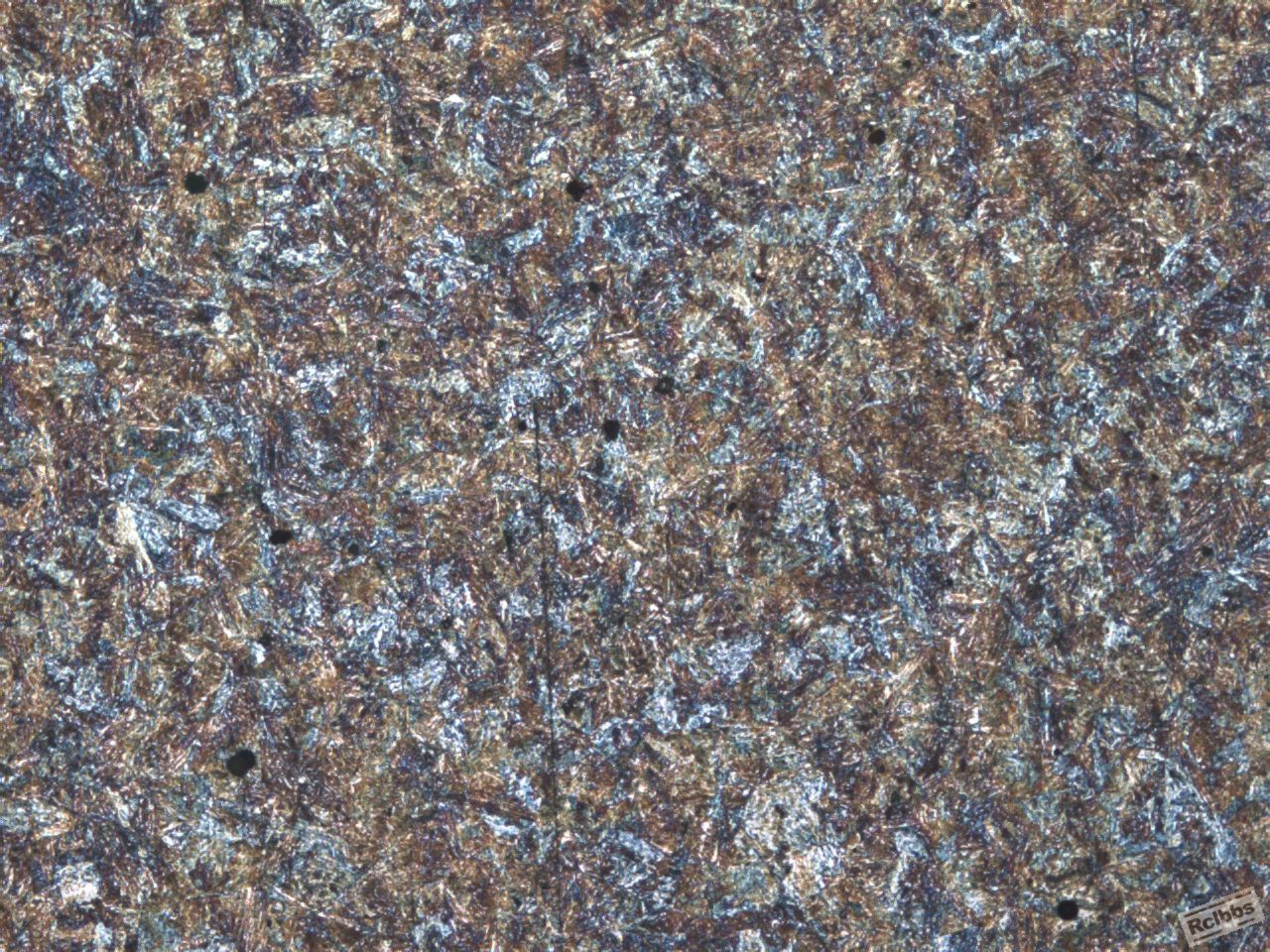

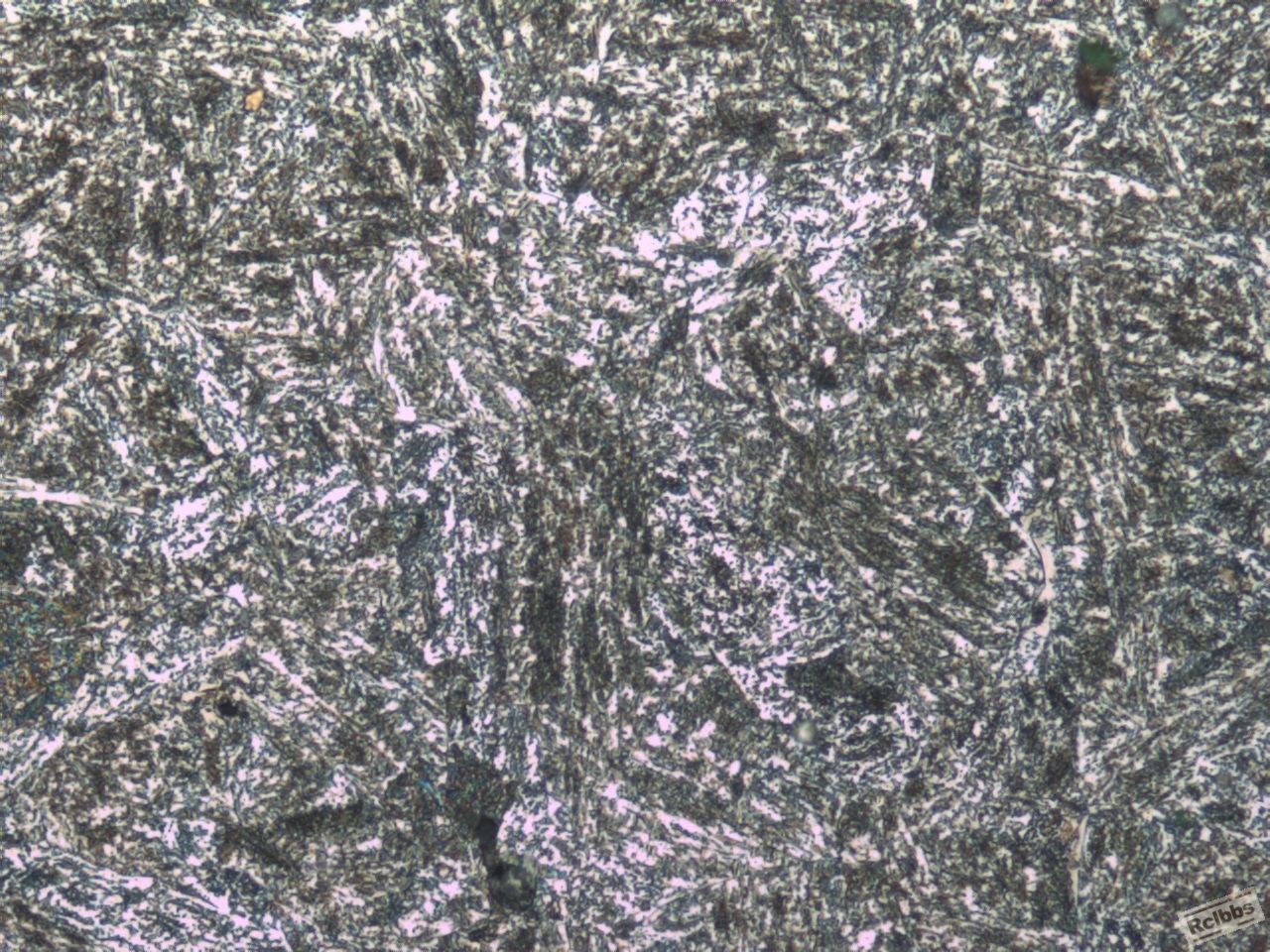

如题,坐等!请写的详细些,感激不尽
500-01.jpg 100-01.jpg 一个100X 一个500X,我也没发过图片,不知道怎么标示。貌似这个钢淬透性很好,做完这批活我给弄个硬度梯度曲线玩。

马氏体  贝氏体  和残余奥氏体

两张图是一个部位吗?热处理工艺是什么?
第一张图感觉像贝氏体和铁素体
第二张图感觉像回火索氏体,贝氏体和少量铁素体
 楼主| 发表于 2013-9-22 11:07:56 | 显示全部楼层
是同一个材料,放大倍数不同,没有经过热处理,原材料的。应该是热轧的吧,拿我们这里做热处理的,做了下金相就是上面的图了

索氏体

要是热轧工艺材料的话,应该组织得到的是珠光体和铁素体,可是你给的图片看类似粒贝的和少量铁素体,又有点索氏体,请提供相应的硬度数据,再则楼主图片腐蚀度觉得有点偏深了,请重新腐蚀上传
