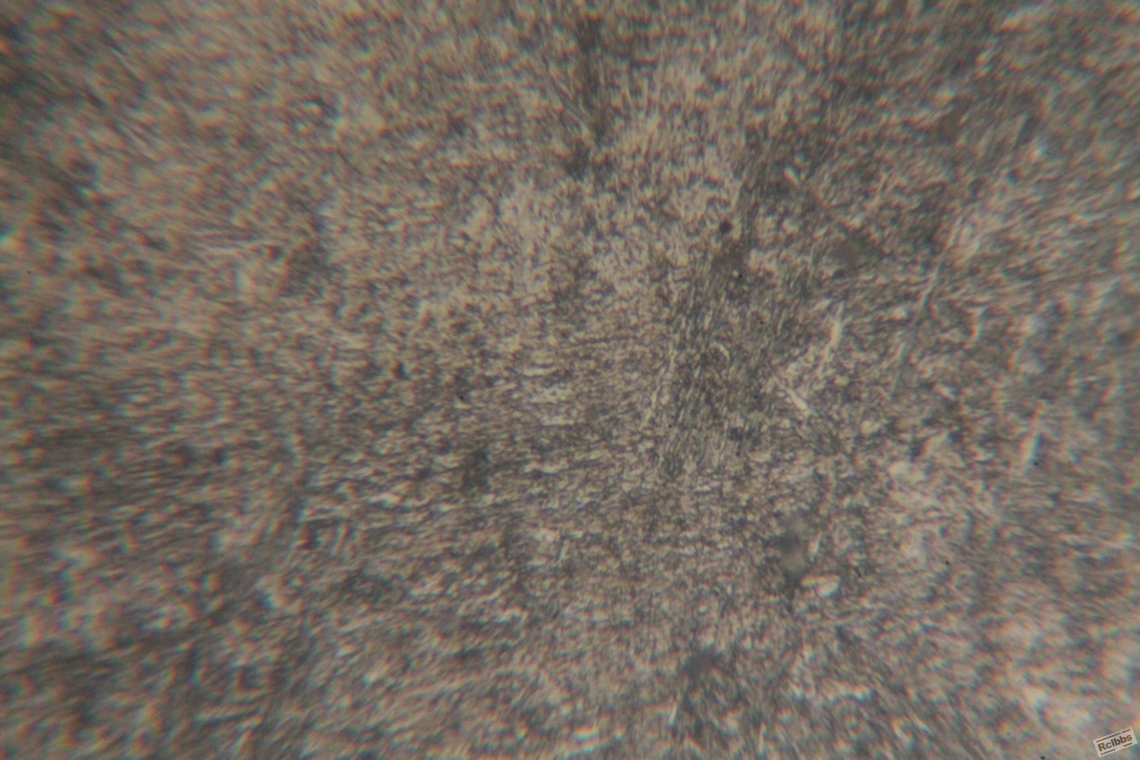

发表于 2013-9-22 11:49:33 | 显示全部楼层 |阅读模式
c:0.3 cr:4
4%硝酸酒精溶液腐蚀
高温淬火 低温回火
400倍
请问这是什么金相组织?

发表于 2013-9-22 12:55:37 | 显示全部楼层
图片看不太清楚,求工艺材料
发表于 2013-9-22 12:56:56 | 显示全部楼层
你拍的也太模糊了,有一点马氏体的赶脚!

发表于 2013-9-22 13:07:35 | 显示全部楼层
像是低碳马氏体+残余奥氏体,有没有碳化物看不清楚
发表于 2013-9-22 13:54:59 | 显示全部楼层
回火马氏体..............凑字
发表于 2013-9-22 14:03:09 | 显示全部楼层
图片不清楚,请楼主把显微调整一下上传,初步看是低碳马氏体组织,

发表于 2013-9-22 15:00:48 | 显示全部楼层
如果不知道具体工艺的话,个人建议还是结合试样的硬度来进行组织判断!

发表于 2013-9-23 21:27:24 | 显示全部楼层
倍数,放大倍数,我感觉不像马氏体组织

发表于 2013-9-24 11:11:47 | 显示全部楼层
图片不清楚,有点像马氏体和铁素体?
发表于 2013-9-24 16:59:44 | 显示全部楼层
回火马氏体+极少量的碳化物+少量残余奥氏体。
发表于 2013-9-24 17:06:54 | 显示全部楼层
建议将照片进行景深叠加处理,这样可以照片清楚点

发表于 2013-9-25 10:31:18 | 显示全部楼层
照片不是太清晰,不过长得像低碳马氏体的
发表于 2013-9-25 16:01:46 | 显示全部楼层
给下工艺参数,再提供一张清晰点的照片大家分析吧

发表于 2013-9-26 00:12:09 | 显示全部楼层
看工艺的话是低碳回火马氏体+少量残余奥氏体,马氏体较粗大

发表于 2013-9-26 09:47:47 | 显示全部楼层
楼主做的是现场金相吧,太不清楚了,初步看是回火马氏体。
