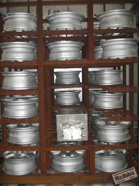

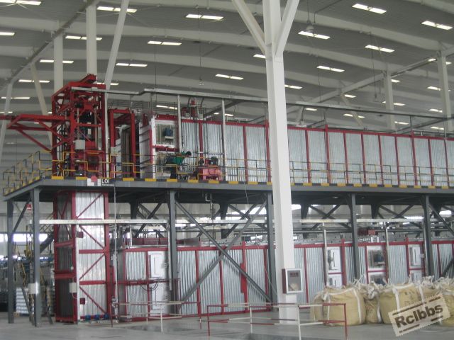

原来许工这么有名气啊!上次我去送炉温跟踪仪的时候,许工和我说他采用的热处理炉是很节能的,温度均匀性又是很高的。热处理炉采用的天燃气和电加热。升温段用天然气,保温段用电加热。
铝合金热处理炉
铝合金热处理炉
炉温跟踪仪进炉
炉温跟踪仪进炉
