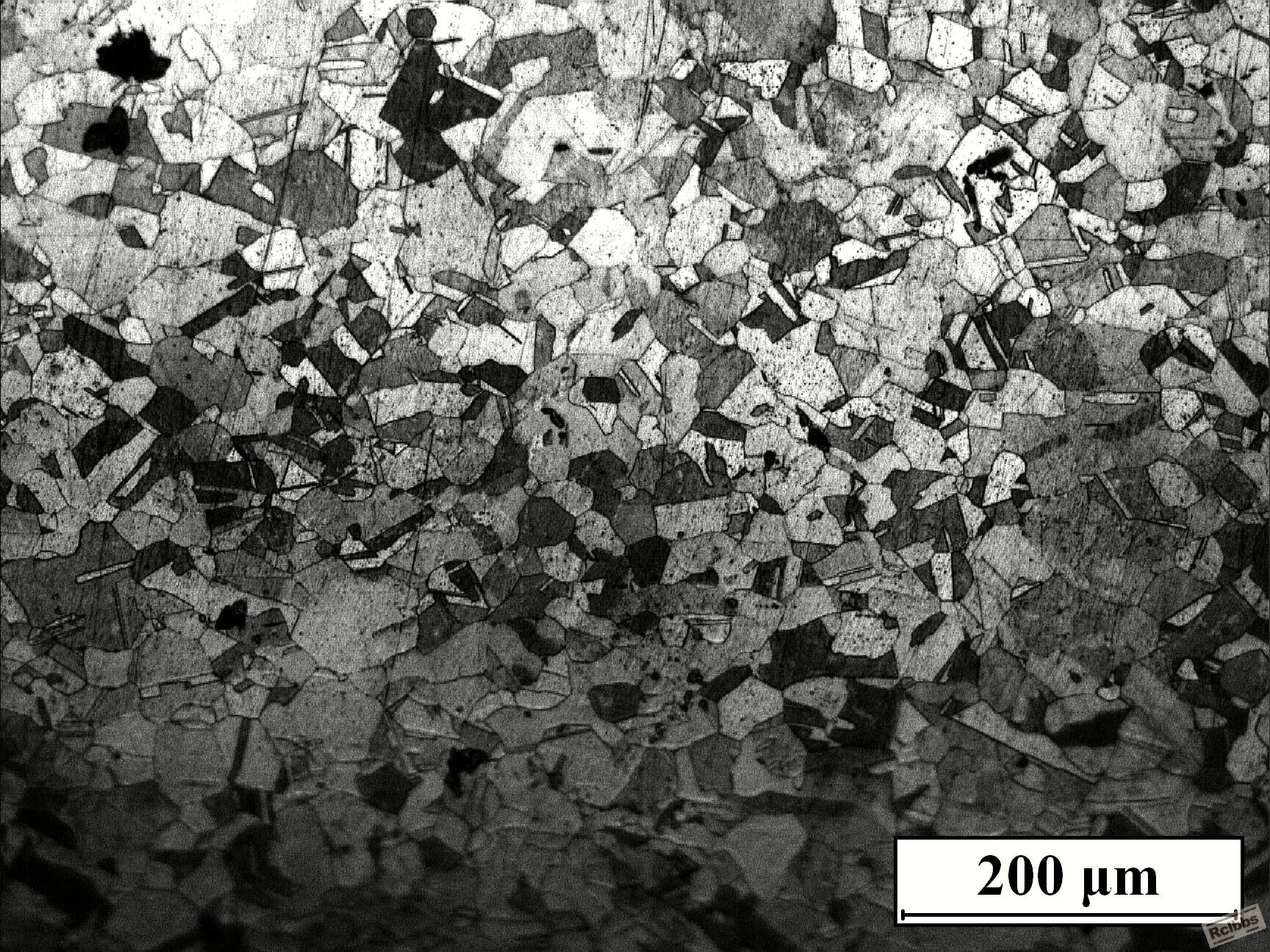

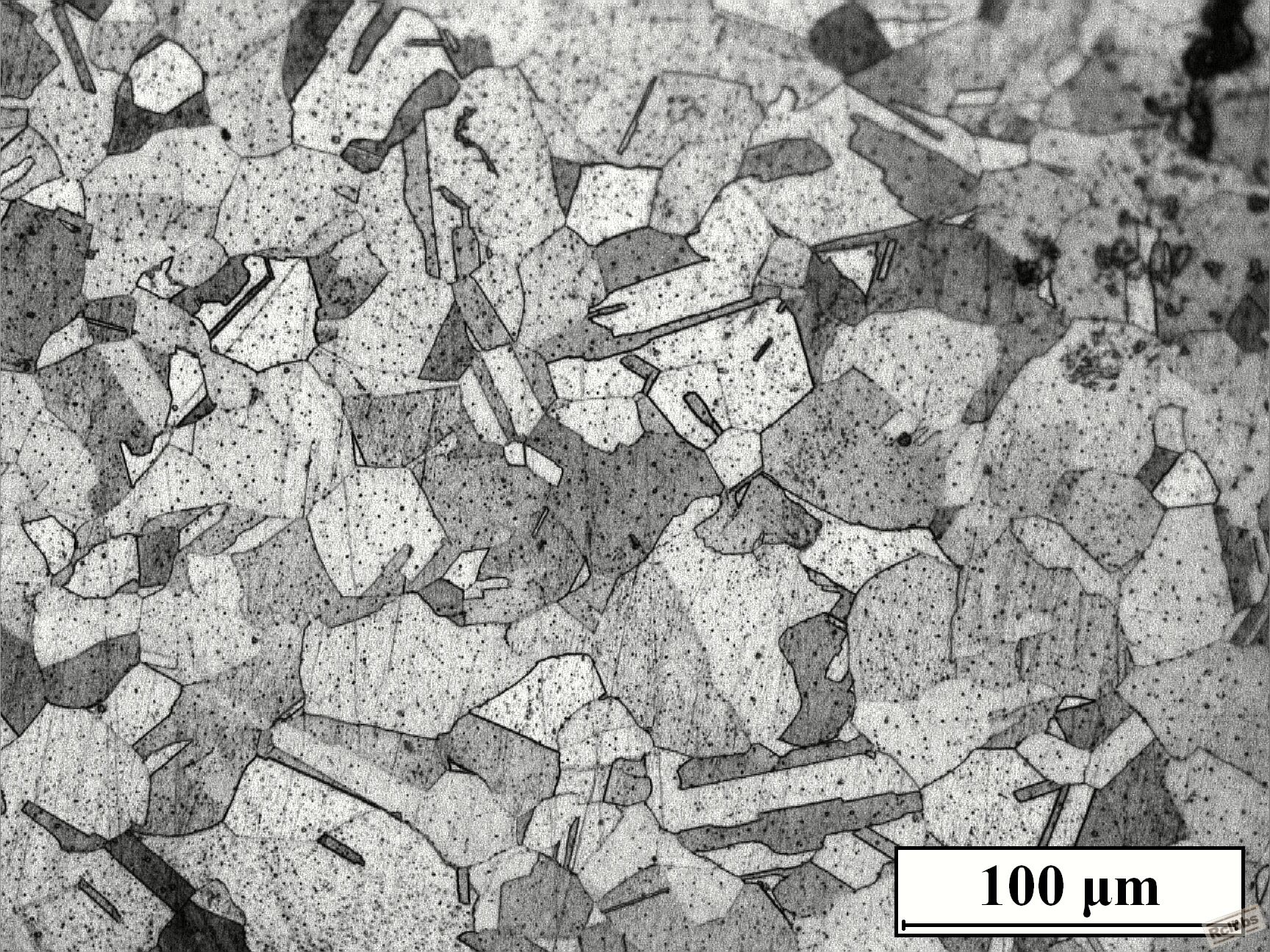

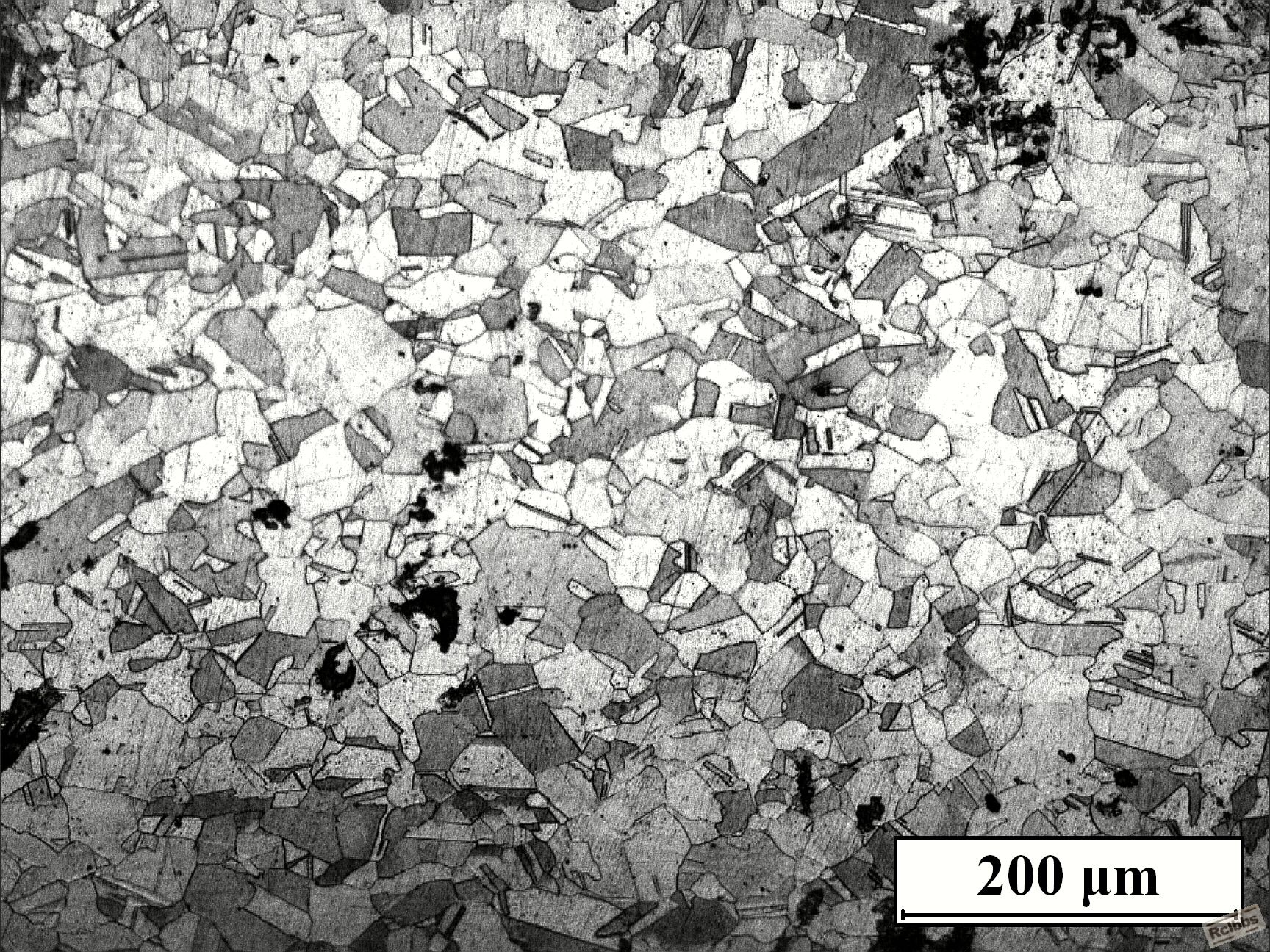

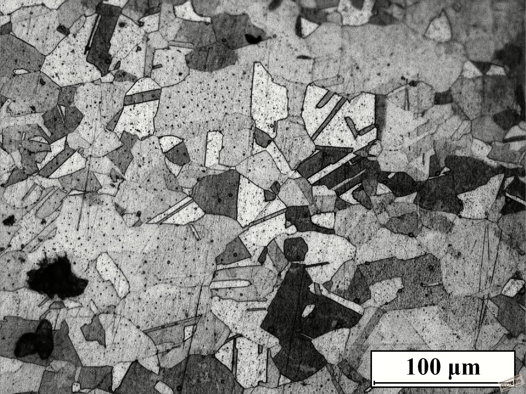

如图:材料为304不锈钢,在143℃的MgCl2溶液中进行应力腐蚀实验后,然后取样,进行观察,请各位帮忙看下图中的灰色和黑色区域是什么组织,另外200x中的许多小黑店是什么。再传两张图请大家帮忙分析下黑色区域是什么?

灰色组织依然为奥氏体基体,黑色没看懂是什么;
    小黑点看起来像蚀坑,原位置为析出碳化物。

发表于 2013-9-22 21:47:56 | 显示全部楼层
个人认为黑色部分和小黑点都是腐蚀造成的
 楼主| 发表于 2013-9-23 15:18:34 | 显示全部楼层
谢谢,灰色组织是奥氏体的话为什么和光亮色的奥氏体呈现不同的色泽,黑色的区域有可能是夹杂偏析吗?
 楼主| 发表于 2013-9-23 15:32:19 | 显示全部楼层
hovely 发表于 2013-9-22 21:47
个人认为黑色部分和小黑点都是腐蚀造成的
谢谢您的分析,又传了几张照片,能在帮忙看下吗?
签到天数: 107 天
发表于 2013-9-23 15:37:28 | 显示全部楼层
我坚持我的看法,能说一下你的腐蚀方法吗?看着像王水。
签到天数: 107 天
发表于 2013-9-23 15:41:39 | 显示全部楼层
看你问的问题,你接触奥氏体不锈钢应该不多,如果你真的不相信的话,把试样寄过来,我帮你做 。
发表于 2013-9-23 16:37:00 | 显示全部楼层
色泽不同的原因也是由于腐蚀造成;
    应该可以说任何一种金属材料的化学成分都不是百分百的均匀,每个奥氏体晶粒也会存在成分的微差,也就会存在电位差,从而呈现不同的腐蚀程度。
 楼主| 发表于 2013-9-23 16:44:33 | 显示全部楼层
奥氏体钢确实才接触,以前接触的都是管线钢,腐蚀用的是王水
 楼主| 发表于 2013-9-23 16:45:41 | 显示全部楼层
ljlccy 发表于 2013-9-23 16:37
色泽不同的原因也是由于腐蚀造成;
    应该可以说任何一种金属材料的化学成分都不是百分百的均匀,每个 ...
受教了,感谢您的解答
