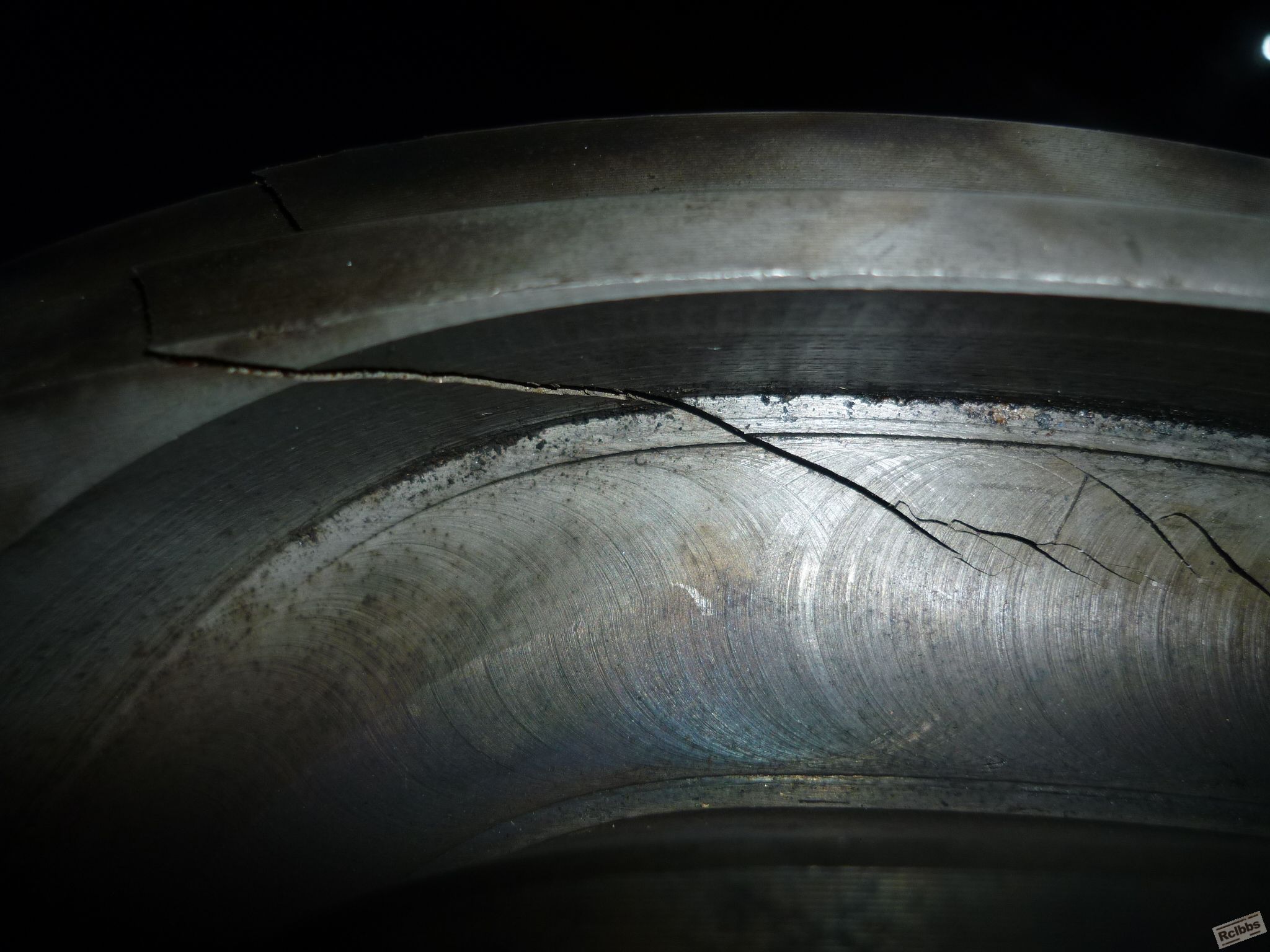

[讨论] 渗碳淬火后出现的裂纹

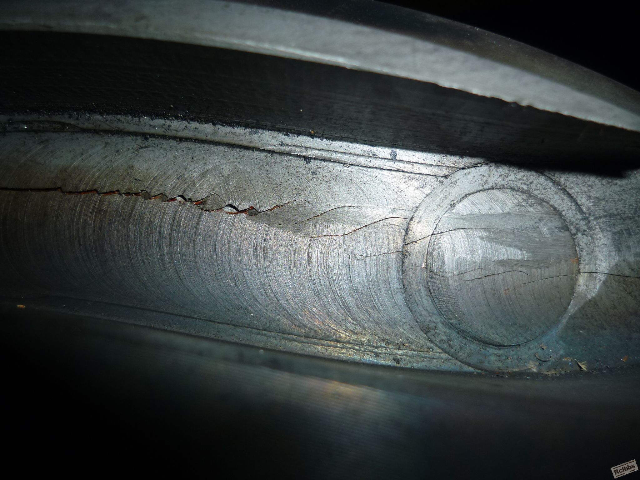

 楼主| 发表于 2013-9-22 19:14:51 | 显示全部楼层
最后两张图是另一个地方的,应该是机加工的问题
发表于 2013-9-23 10:55:31 | 显示全部楼层
裂成这样少见!等专家来赐教了!
签到天数: 301 天
发表于 2013-10-10 22:13:36 | 显示全部楼层
冷却方式存在严重问题。必须警惕。
签到天数: 400 天
 楼主| 发表于 2013-10-12 23:18:01 | 显示全部楼层
870碳氮共渗,淬火温度810度,好富顿G油。油温65.油搅拌30HZ(中速)那个地方厚度只有2MM左右,不超过3MM。还是直角,
签到天数: 400 天
 楼主| 发表于 2013-10-12 23:20:13 | 显示全部楼层
热处理技师 发表于 2013-10-10 22:13
冷却方式存在严重问题。必须警惕。
我想淬火温度改为790.油温90度,慢速,或许不会裂,但是别的产品就不行了。
签到天数: 301 天
发表于 2013-10-14 11:20:54 | 显示全部楼层
可以这样做一次 没有问题
发表于 2013-10-14 16:34:58 | 显示全部楼层
看裂纹路线,好像跟加工倒角有关,是不是没r
