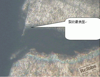

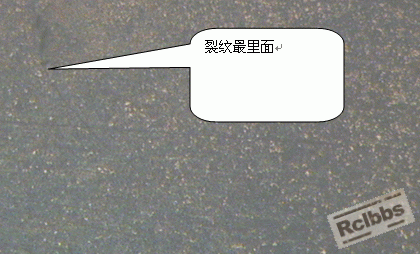

各位专家:
    帮忙看一下我这是什么原因产生的裂纹。产品概述:材料40Cr,热处理工艺产用调质后表面中频淬火,淬火深度9mm,表面硬度HRC54。图片见附图

实物图裂纹位置应该是应力集中点,, 高频后加到回火试试

裂纹是调质以后产生的还是中频淬火后产生的?

零件机加工是在调质前还是调质后进行的,是否因为有机加工应力,产生裂纹。还有就是零件的尖角处容易应力集中!

好像是半轴法兰位置,一般这个位置不会裂呀。花键部分易裂的

40CR一般水冷爱产生裂纹,建议油冷

裂纹何时了出现的?淬火后?回火后?磨削后?或许淬火之前就有的原始裂纹?

确定回火了吗?另外,40Cr属于中等淬透性钢,有些情况下用油淬比较好。还有工件直径多大啊?竟然9mm深度。

连续淬火吗?如果是那就是冷却太快,应力集中引起,建议降低冷却速度。

淬硬层深度达到9mm,采用中频感应加热,这样应该是水淬的,这么深的淬硬层,表面温度比较高,容易产生淬火裂纹,最好有油或PAG淬火

这个做9mm深有用吗,咱机械设备的零部件磨损了几道就很难保证加工精度了,还别说几mm了.而有的裂纹就是淬火应力所造成的,淬火越深应该应力越大吧,这样造成裂的几率就越大吧

用中频做9mm深?有点不可思议。频率太高表面温度太高。金相图片不是很清楚及全面。建议整工频试下

楼主请说明一下加热设备的频率,以及加热方法,加热时间,冷却方法,冷却介质等工艺参数。
你只发一个图片不好回答你的问题,但明显的是淬火裂纹,可以通过金相组织来检测是否是加热温度方面存在问题
