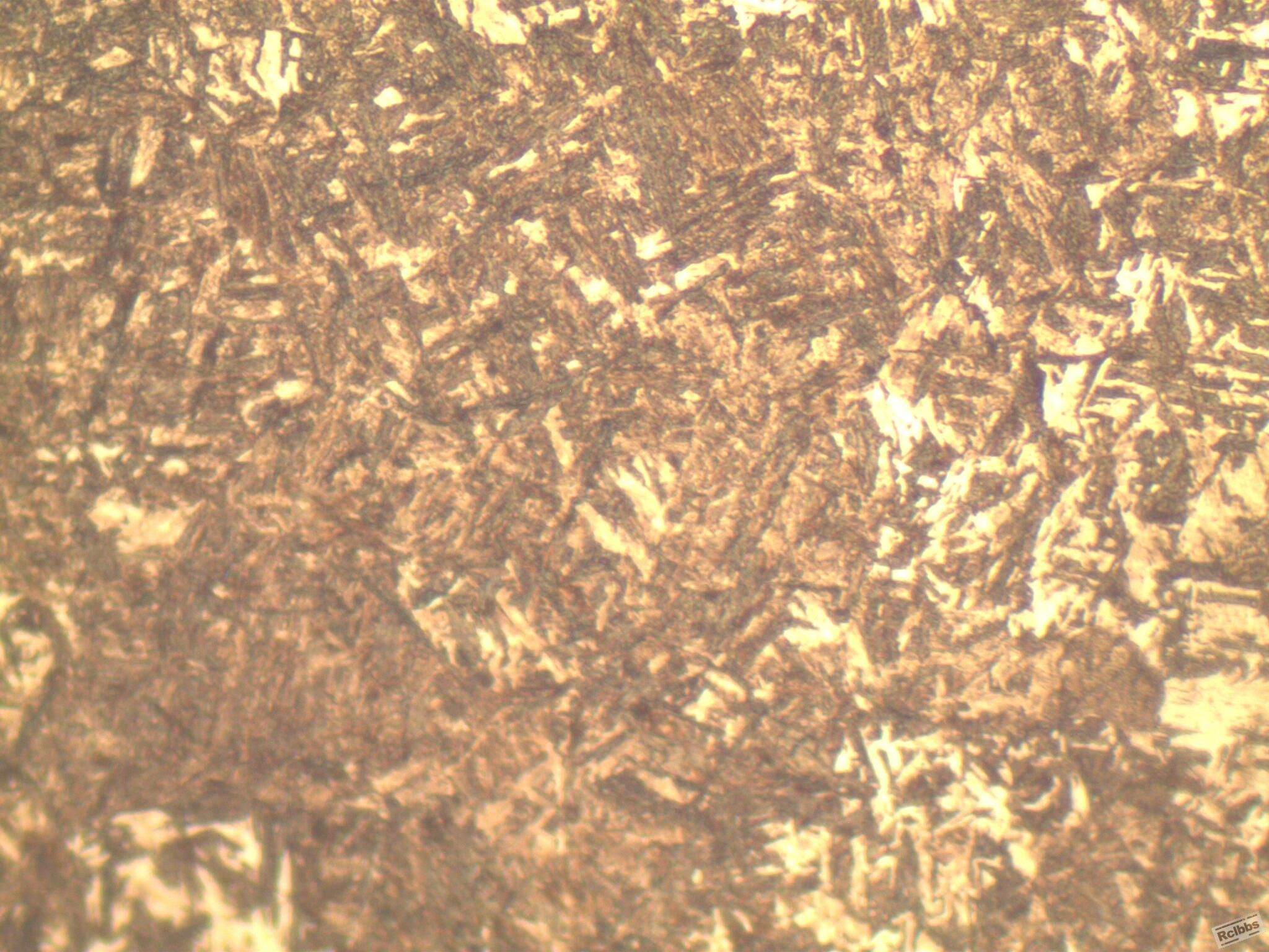

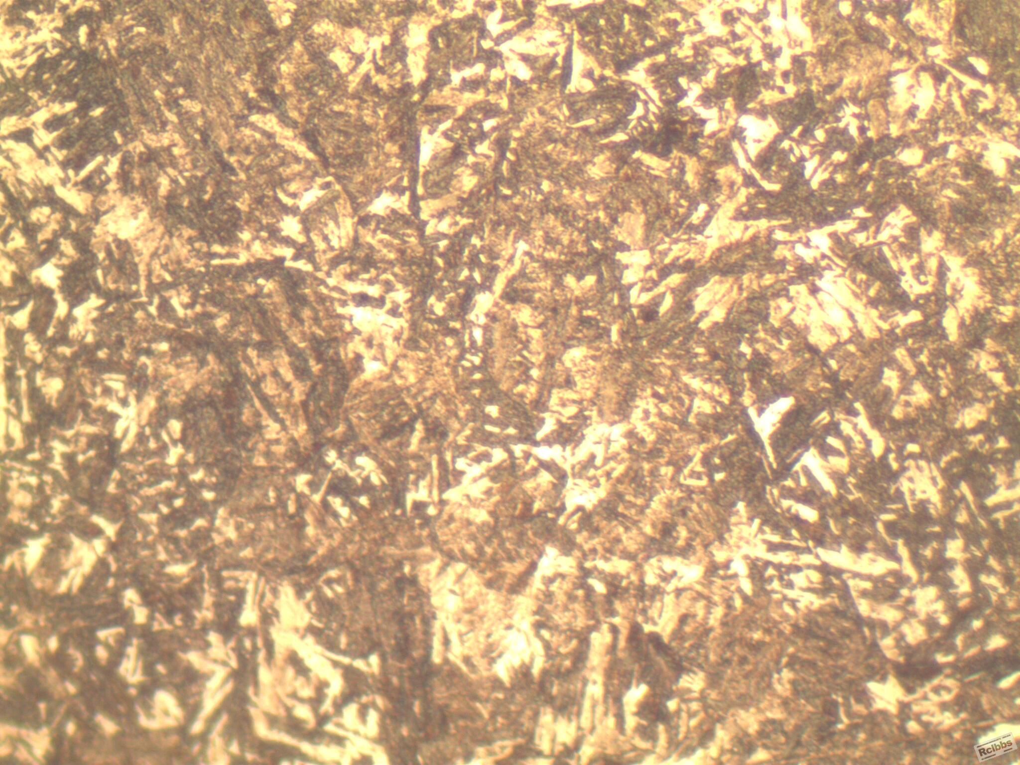

65Mn小型板簧,要求材料的抗拉强度为1600~1800MPa。
没有做拉伸样条,实际测量了硬度和显微组织。
硬度约470HV。显微组织如下(500X
500x
500x

该零件材料硬度和组织合格吗?

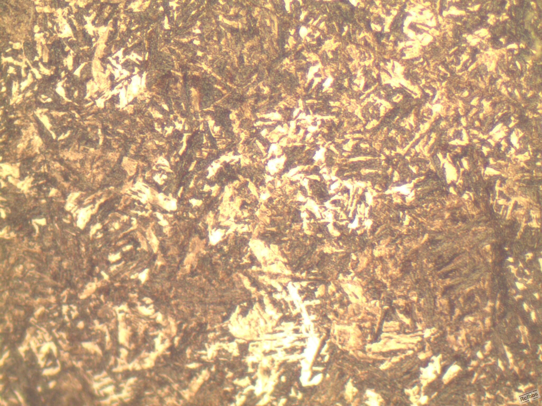

说下个人意见:
1.这个硬度的话,抗拉理论在1520左右,估计做拉伸试验的话够呛能合格,要是想达到LZ的抗拉的话,个人建议将硬度提高至490HV以上(不明白为何要求这么高的抗拉)
2.组织的话,个人认为块状铁素体+回火屈氏体+下贝,不合格!(各相无显微硬度不敢最终确定)
签到天数: 45 天
 楼主| 发表于 2013-9-23 16:23:53 | 显示全部楼层
这个图纸要求的抗拉强度,但我们的供应商说用65Mn可以做到。合格的组织应该是什么样呢?这个我能判退吗?
签到天数: 140 天
发表于 2013-9-23 16:27:07 | 显示全部楼层
合格的组织就是回火屈氏体!

我再传几张,爷您再看看。
发表于 2013-9-23 17:33:01 | 显示全部楼层
浅浅 发表于 2013-9-23 16:29
我再传几张,爷您再看看。
这样的工艺要达到要求估计不行,现在的硬度肯定强度不够。
发表于 2013-9-23 20:14:18 | 显示全部楼层
qlf_126 发表于 2013-9-23 16:17
说下个人意见:
1.这个硬度的话,抗拉理论在1520左右,估计做拉伸试验的话够呛能合格,要是想达 ...
赞同前辈的看法,铁素体很明显(白亮色),回火托氏体也较明显,下贝氏体并不是很明显

发表于 2013-9-24 08:04:55 | 显示全部楼层
俺个人习惯还是金相照片+显微硬度=最终组织判断!LZ并无显各组织显微硬度,所以不好最终判定!

这个组织会容易导致断裂吗?
签到天数: 140 天
发表于 2013-9-24 08:28:34 | 显示全部楼层
浅浅 发表于 2013-9-24 08:26
这个组织会容易导致断裂吗?
抗拉达不到要求,组织中块状铁素体存在的话,会严重影响板簧的疲劳寿命……

发表于 2013-9-24 11:20:10 | 显示全部楼层
我再传几张,爷您再看看。
若曦姑娘:
    诸位大师已经给你诊断了,抗拉强度理论上达不到地,再观之金相写真,心部有铁素体和屈氏体热处理应该是有点问题的!
但你要退货恐怕还得实际考虑你们双方有无合同或者签订技术标准,如果只有硬度要求怕说不清楚哦
